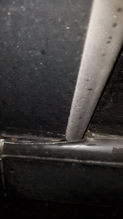

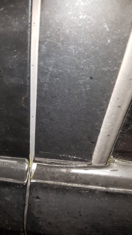

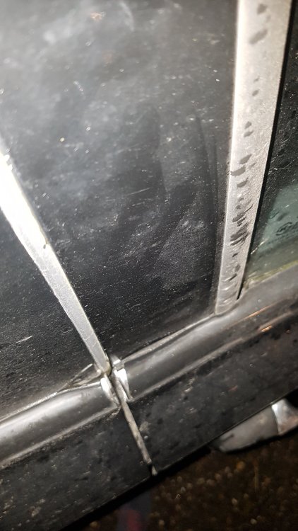

Hoi allen,
Herkend iemand het loslaten van de zwarte portierstrips bij de Sorento?
Opzich vind ik het cosmetisch niet zo erg maar kan er nu bijvoorbeeld vocht op plekken komen waar ik het niet wil? Wat denken jullie?
  • 3 weken later...
Niemand hier wat over te zeggen?
Is er kans dat er vocht in het portier komt wat gaat roesten?
Zijn dit de strips ("snorren") onderaan de ruiten?
Als dat zo is; geen probleem; er komt toch wel vocht in de deuren. Daarom zit er aan de binnenzijde van de deur een folie en zitten er afwateringsgaatjes in de onderrand van de deuren.
Die laatste moeten wel open zijn, dus dat kun je nakijken en evt. open prikken.
Bedankt voor de tip! Het zijn inderdaad de strips onderaan de ruiten. Ik zal eens kijken of de afwateringsgaatjes open zijn. Dan maak ik mij er verder niet meer druk om :)
