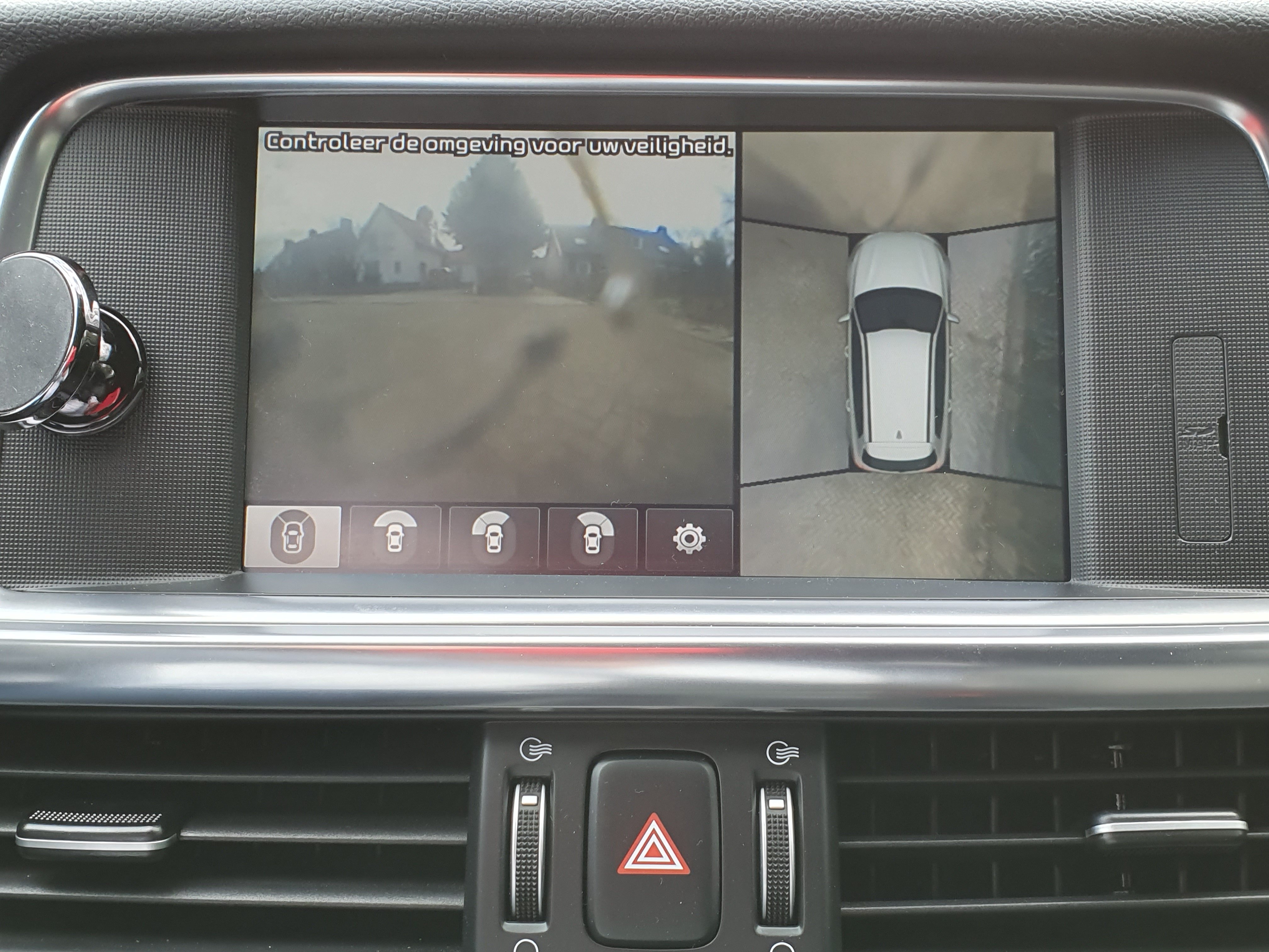

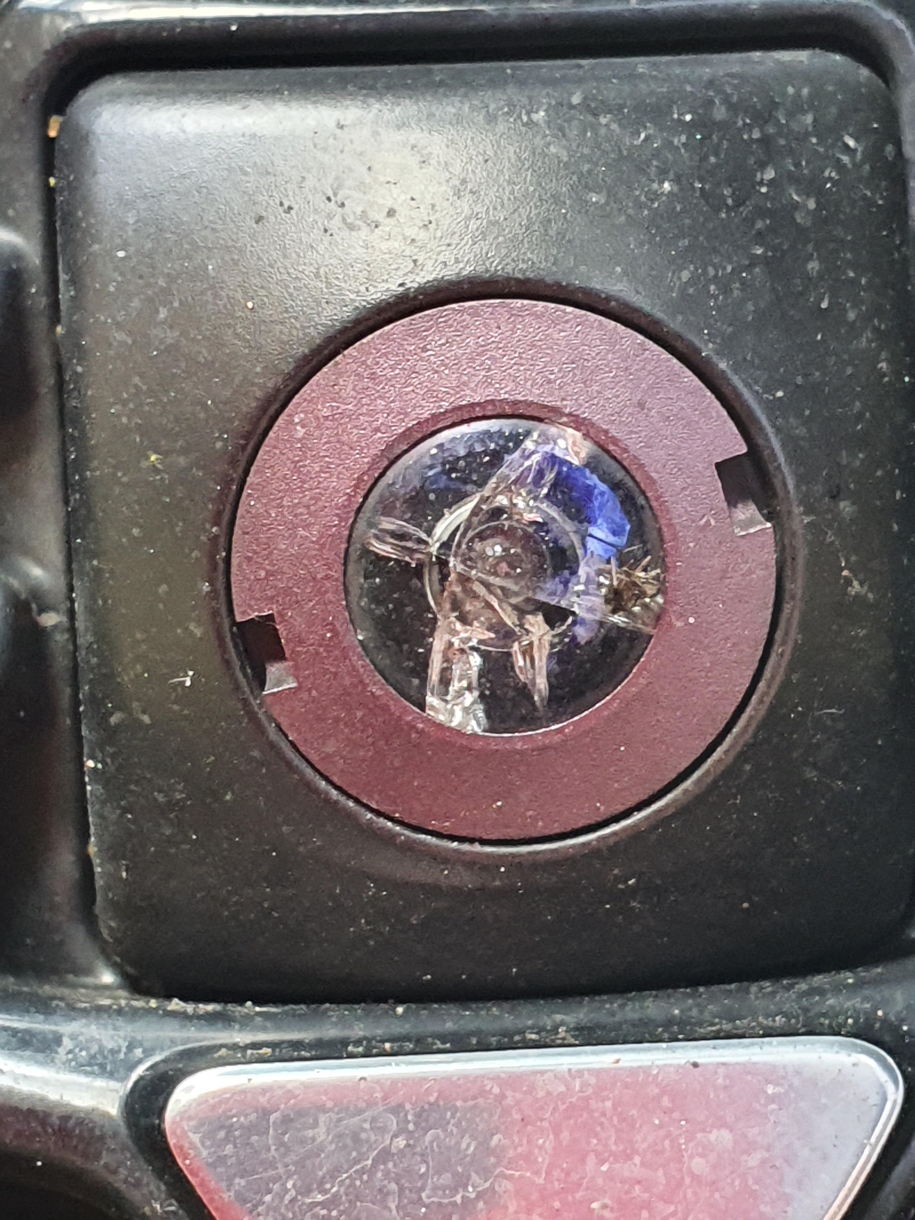

De front camera van mijn Kia Optima GTLine vertoont een barst, waarschijnlijk door steenslag. Een nieuwe camera kost rond de 600 euro of meer. Nu lijkt het alsof er voor de werkelijke lens een afschroefbaar (dus vervangbaar) doorzichtig plaatje zit. Mijn vraag is dit of dit klopt? Hoeft niet de hele camera vervangen te worden. maar kan volstaan worden met het vervangen van het doorzichtige kapje? En zoja, waar kan dit besteld worden?  De camera werkt verder gewoon goed, maar met de barst zichtbaar in beeld.

Natuurlijk heb ik dat de Kia dealer gevraagd. Die wil meteen de hele camera vervangen en dat kost zo'n 800 á 1000 euro inclusief montage en programmeren volgens hem. Ik twijfel daarover en denk dat het wellicht veel eenvoudiger is op te lossen en vraag het daarom hier.
Als je dat lensje er af kan schroeven zou je verwachten dat je die ook los kan vervangen. Misschien bij een andere dealer vragen of er een los artikelnummer voor is?
Die camera zal in de basis niet uniek voor Kia zijn, dus misschien uitzoeken of een ander merk dezelfde camera gebruikt.

Ik doe aan modelbouw. Ik zit te denken aan 3D printen? Of Carglas vragen?
Is maar een suggestie

Een beetje zoeken op Ebay en je vindt splinternieuwe voor een alleszins redelijke prijs (ongeveer 90 euro). Wel eerst even goed kijken of er nu Kia onderdeelnr 95780D4000 of 95780D5000 gemonteerd is.
