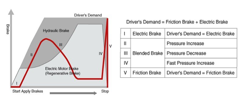

Sigmasailor Geplaatst 12 September, 2020 Geplaatst 12 September, 2020 Regeneratief remmen (en wervelstroom remmen) hebben altijd beweging nodig (verandering van magnetisch veld (delta flux)). Bij stilstand doen ze dus niets, bij langzaam rijden een heel klein beetje. Kia heeft het mooi geregeld; de overgang van 'modern' remmen naar ouderwets (frictie) gaat ongemerkt. Bij echt remmen (flink trappen of paniek stop werken de frictie remmen direct. Ik mag hopen dat Kia zijn zaakjes beter voor elkaar het dan bij de Stint. Zelfs daar hebben ze beïnvloeding van de trein of overweg niet echt kunnen aantonen. Die Stint was vergeleken met de Kia amateuristisch ontworpen en slecht in elkaar gezet. Er was dan ook geen RDW erkenning. De Kia is door onze eigen RDW goedgekeurd (E4) voor handel binnen Europa. Ik denk dat de P pal ook wel bewaakt wordt door Kia; is de snelheid te hoog zal hij niet invallen. Bij hele lage snelheid wel (en dat geeft de on technische 'ruk' die je beter kunt voorkomen. Quote

Hippe lip Geplaatst 12 September, 2020 Geplaatst 12 September, 2020 (aangepast) @Gerd Bartels Waar komt dat grafiekje vandaan? @Richard van Es Van gewone auto's met rembekrachtiging weet ik dat als de rembekrachtiging om wat voor reden dan ook niet werkt, dan doet de rem het nog steeds, maar je moet dan verdomd hard op dat rempedaal stampen omdat dan alle remkracht van je voet moet komen. Vooral omdat je de rembekrachtiger gewend bent voelt dat heel zwaar aan. De overbrenging zal ook wel anders zijn dan van een (oude) auto die helemaal geen rembekrachtiging heeft. Dat de rem altijd werkt, ook als alle andere hulpsystemen uitvallen, dat is bij mijn weten een wettelijke veiligheidseis. ik heb alleen geen idee hoe je dat zou kunnen testen bij de e-Niro.... 12 September, 2020 aangepast door Hippe lip Quote

Sigmasailor Geplaatst 12 September, 2020 Geplaatst 12 September, 2020 8 uur geleden, Hippe lip zei: Een wervelstroomrem heeft inderdaad beweging nodig om te werken. Die werkt ook steeds minder bij afnemend toerental. Het magnetisch remmen bij een EV is hier gelukkig niet mee te vergelijken: bij een wervelstroomrem gaat alle energie verloren in de vorm van warmte. Onze Kia e-Niro heeft een motor met permanente magneten. Het is in feite een synchroonmotor die aangestuurd wordt door in frequentie geregeld draaiveld. Door dat draaiveld langzamer te laten gaan dan de snelheid van de motor rem je af en wordt er energie teruggewonnen. Dat gaat op die manier tot volledige stilstand. Je merkt dat soms ook doordat de auto niet echt stilstaat, maar nog een klein stukje 'terugveert'. Als je remt met je linker flipper komt er echt geen remblok aan te pas, helemaal niet. Je kunt daarmee ook stilstaan op een helling, zelfs de steile helling van een garage-inrit. Je voelt dan ook duidelijk dat je magnetisch op je plek gehouden wordt (het veert een beetje) en niet met de schijfrem. Dat mag ik hopen, maar ik ga het niet proberen. Dat laat ik aan iemand anders over Zelfs als je langzaam rijdt (is mij een keer overkomen) geeft het een ongezond aanvoelende tik. Gaat mij dus niet meer gebeuren die P knop Op zich snap ik dat het draaiveld om een permanente magneet in staat is de auto stil te laten staan. Zal wel de nodige energie kosten. Bij snelheid verminderen genereer je nog de nodige energie; bij stilstand natuurlijk niet meer. Zouden de gewone remmen het niet overnemen bij stilstand? Quote
