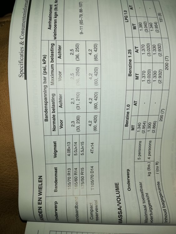

BlackPearl91 Posted September 14, 2020 Posted September 14, 2020 Beste allen, Korte vraag: kunnen er MAK torino velgen worden geplaatst op mijn kia picanto ? Gegevens over de MAK torino velgen en kia picanto onderstaand: MAK TORINO velgen 5.5X14 ET35 4X98 58.1 Steek:4x98 Et:35 Inch14 Naafgat 58.1 Productnummer 613889 https://www.bandenleader.nl/merken-van-aluminium-velgen/mak/torino-1257/5.5x14-et35-4x98-58.1-614671?utm_source=compare&utm_medium=google-shopping&utm_campaign=alu&gclid=Cj0KCQjwqfz6BRD8ARIsAIXQCf2ysDekjEKbSfY4ngCB3fOg3bzyM21Z43QM9z-gzL1ga_CePhMRwu0aAsEkEALw_wcB Kia picanto boekje staat het volgende ( zie ook foto) - 165/60 R14 --- 5.0jx14 - 175/50 R15 --- 5.5j x15 Ik ben hier niet in thuis, kan dit ? Het lijkt er op van niet (maat band komt niet overeen met vergaat boekje). Als ik er andere banden bij bestel. Past dit dan wel ? Dat deze niet aanloopt ? Quote
Murcielaygo Posted September 14, 2020 Posted September 14, 2020 Ik denk niet dat dit past.Sowieso is de steek 4x98 ipv 4x100De ET is met 35 volgens mij te klein.Bandenmaat zou je kunnen omrekenen, maar met een verkeerde steek krijg je ze al niet op de wielbouten.En als dat wel ging zou de ET de wielen te ver naar buiten zetten (aanlopen spatbordranden) EN meer slijtage geven op je wiellagers... Quote

Murcielaygo Posted September 15, 2020 Posted September 15, 2020 Ik rij op 3 verschillende sets standaard Kia-velgen, dus daar kan ik je helaas niet helpen.Velgen zijn lastig, want zelfs velgen met precies dezelfde breedte, diameter en offset passen soms niet, als bijv. de "spaken" verder naar binnen komen en daardoor de remklauwen raken... Quote
