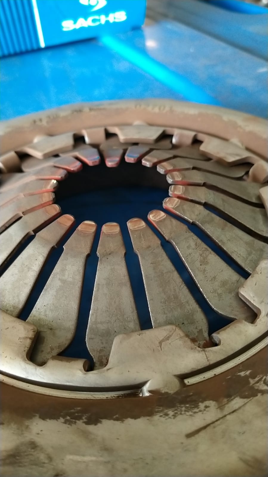

Hydraulisch bleek alles prima te werken, dus toch de koppeling maar laten vervangen. Een gebroken veer in de drukgroep was de oorzaak van het probleem, zie foto.
En dat na 70.000 km bij normaal gebruik. Diezelfde drukgroep zorgt er waarschijnlijk ook voor dat de koppeling van de Rio 3 niet zo heel fijn aangrijpt. Alles bij elkaar niet het beste wat Kio ooit heeft geleverd, gelukkig is de kwaliteit van de rest van de auto wel heel goed.
Een nieuwe koppelingsset van Sachs gemonteerd en je kent de koppeling niet meer terug. Gaat echt heel soepel, grijpt perfect aan. 100% beter dan het origineel. Het setje kost ongeveer 90 euro, daar komen dan nog wel de werkuren bij. Maar zeker de moeite waard.
