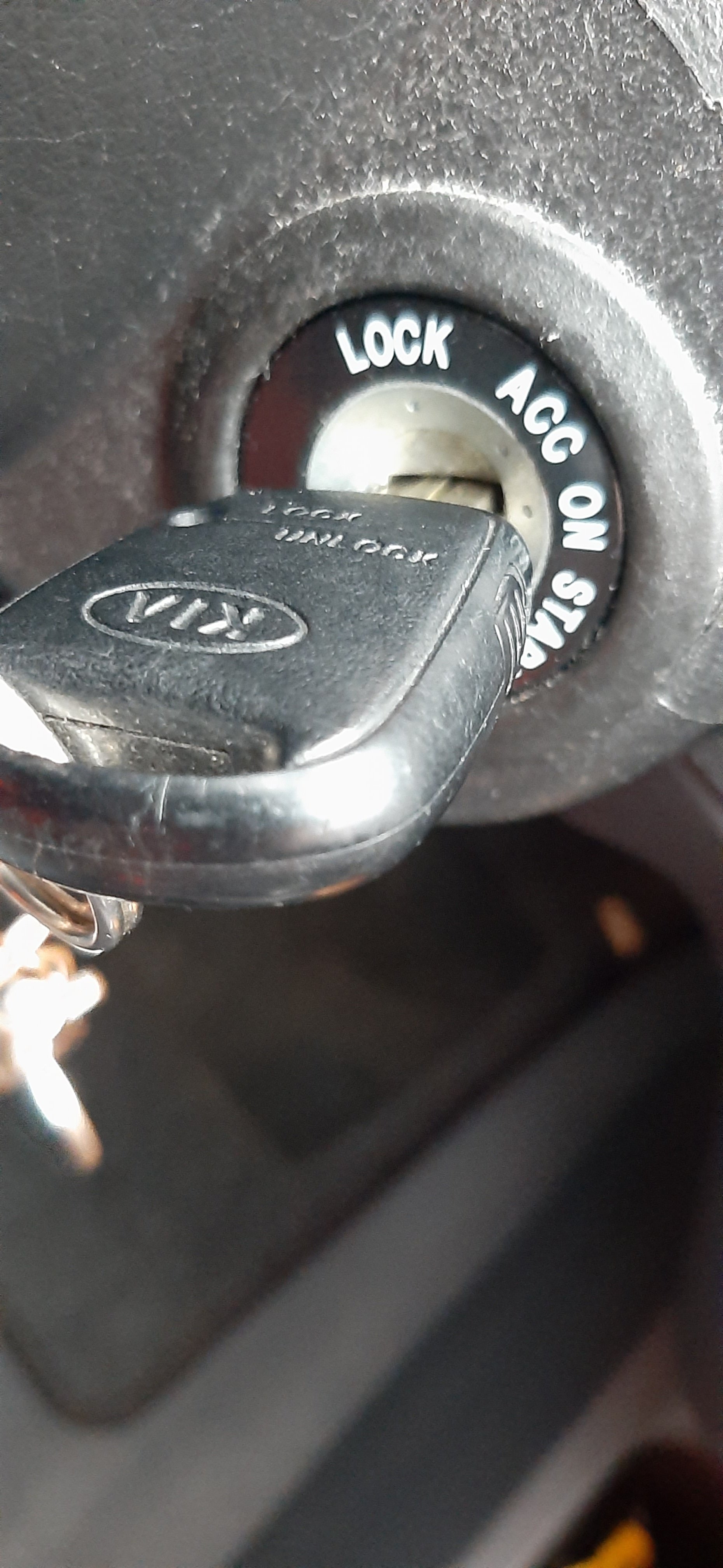

Edgar Schiferli Geplaatst 25 November, 2021 Geplaatst 25 November, 2021 Goedendag, ik ben hier nieuw en wil graag even vragen of er iemand wel eens eerder hetzelfde probleem heeft gehad of gehoord. Na het ontgrendelen van de auto en startonderbreker duw ik de sleutel in het stopcontact. Ik draai hem om en alles gaat branden en werken behalve de motor. Hij start dus niet. Wanneer ik de sluetel een paar heen weer doe en/of vast houdt dan start hij ineens wel. Soms duurt het 2 minuten of soms 30 seconden. Hoor graag als er iemand ideen heeft? gr edgar Quote

Pizzapieter Geplaatst 26 November, 2021 Geplaatst 26 November, 2021 Draait de motor wel rond, maar slaar hij niet aan, of doet ie niks? Hoor je wel klik-klik-klik-klik-klik als je de sleutel omdraait?Mss ff een foto van sleutel / afstandsbediening maken en hier posten Quote
Peter-036 Geplaatst 26 November, 2021 Geplaatst 26 November, 2021 (aangepast) Doet 'ie het wel goed met de reservesleutel? Er zou een RFID chip in elke sleutel moeten zitten, pas wanneer die herkend wordt, slaat de auto aan (als het goed is). Als het met beide sleutels op dezelfde manier niet goed gaat, is het contactslot en/of de leesring voor de RFID chip de 1e verdachte. Edit: Ervan uitgaand dat de startonderbreker standaard/af fabriek is. 26 November, 2021 aangepast door Peter-036 Quote

Murcielaygo Geplaatst 26 November, 2021 Geplaatst 26 November, 2021 Je hebt dus geen losse startonderbreker met een code of sleutelhanger ofzo? Dan zou ik de transponder antenne rondom het contactslot verdenken.Maar ik vind het dan wel raar dat het na enige tijd wel werkt. En dat je geen lichtjes ofzo op het dashboard krijgt.Verder is je ook gevraagd wat er niet werkt; start de auto niet (dus geen startmotor) of slaat de motor niet aan, dus wel startmotor, maar de motor gaat niet lopen?Als je de auto op contact zet (ON) zonder te starten, hoor je dan wel de brandstofpomp even lopen? Meestal te horen onder de achterbank. Quote
