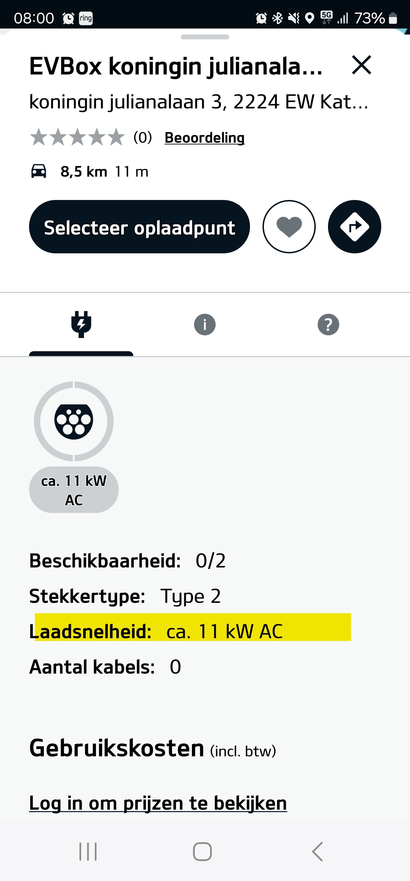

Je kan heel simpel in de Kia Charge app zien hoeveel de betreffende laadpaal waar je op dat moment bij staat aan kwh levert.( zie de afbeelding ) .
Ik zelf heb nog geen 1 keer meegemaakt dat een laadpaal niet meer dan 3.6 kwh max levert.🤔

Ha Barney,
De gegevens in de Kia charge app kloppen, zo ook die in andere apps en (bij sommige exemplaren) op de paal zelf.
Maar...het is het vermogen als je 3 fasen tegelijk gebruikt. En de Kia Sportage PHEV kan maar 1 fase tegelijk gebruiken.
Dus bij de paal is het 11 / 3 ~ 3,7 kW. En de Sportage kan maximaal 7,2 kW aan op die ene fase, mits de kabel daarvoor geschikt is (6 mm2 aders).
Die palen zijn dan 3x 16A gezekerd. Palen met 3x 32A leveren 7,4 kW aan vermogen per fase, daaraan gekoppeld kan de Sportage bijna 2x zo snel opladen.
Daarnaast zijn veel palen duo palen en wordt het vermogen van 11 kW verdeelt over twee aangesloten auto's. Maar vaker door frequent wisselen tussen de ene en de ander auto.
