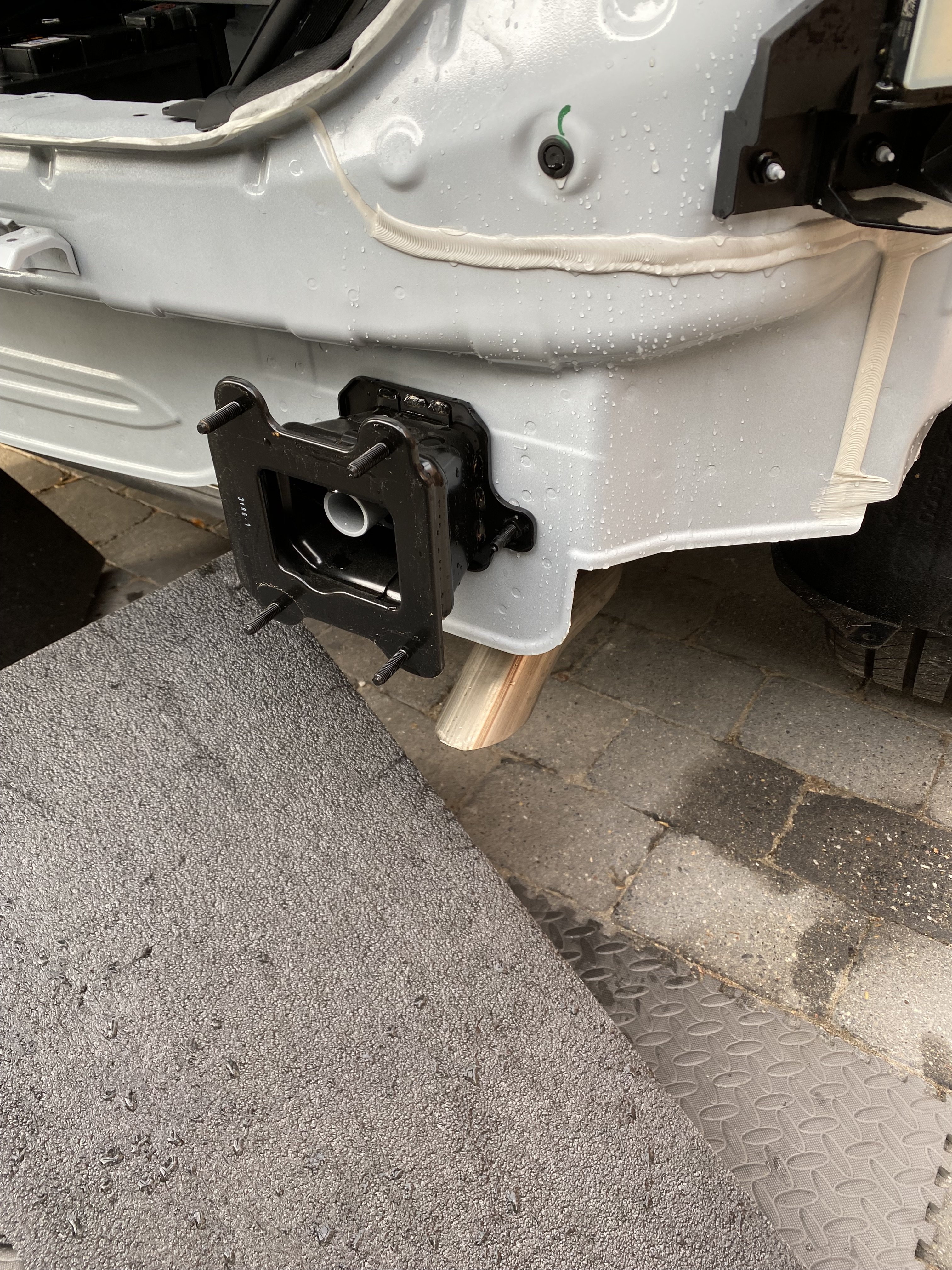

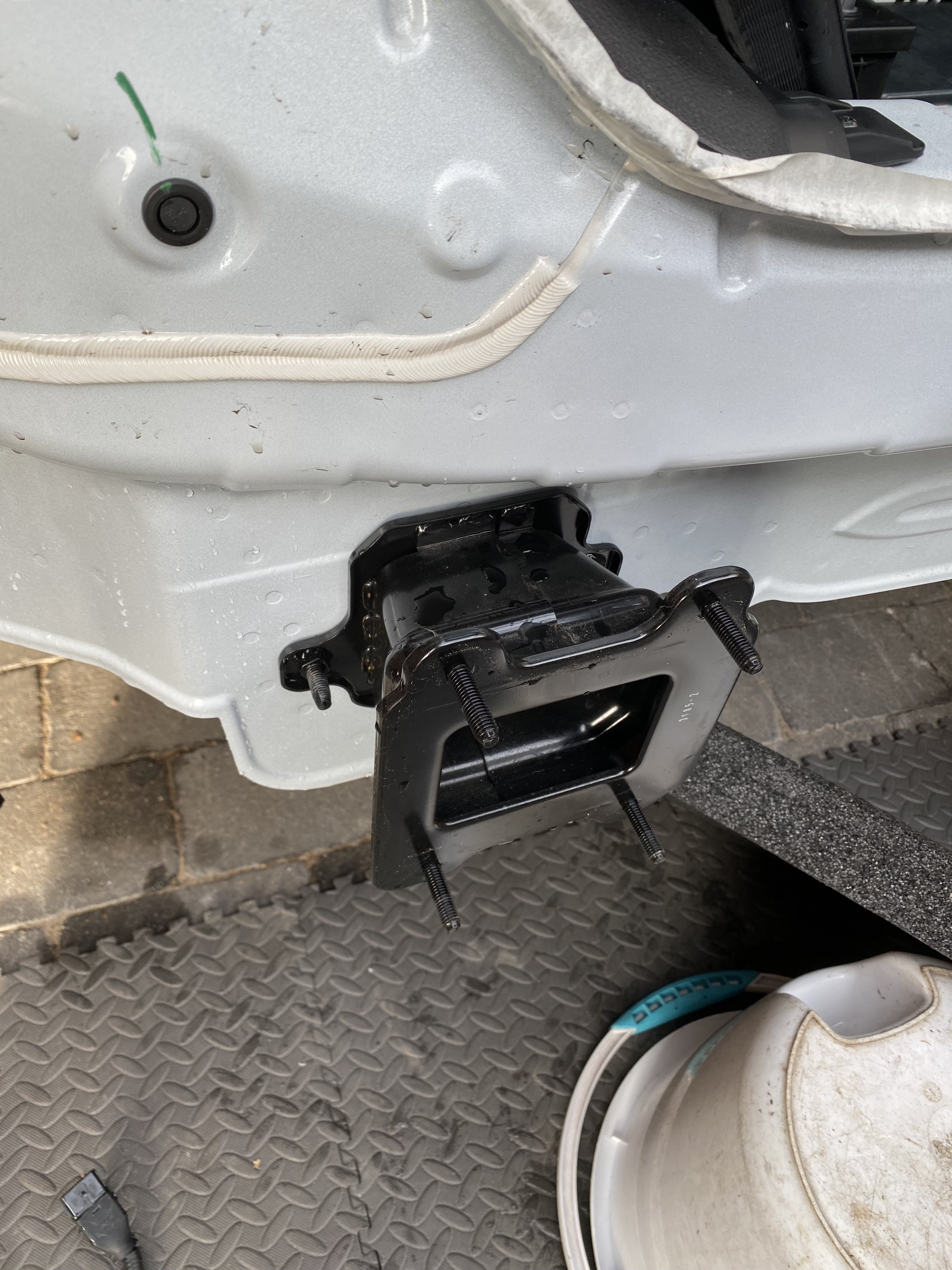

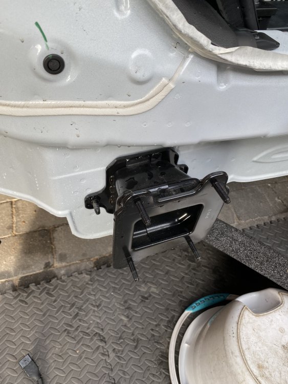

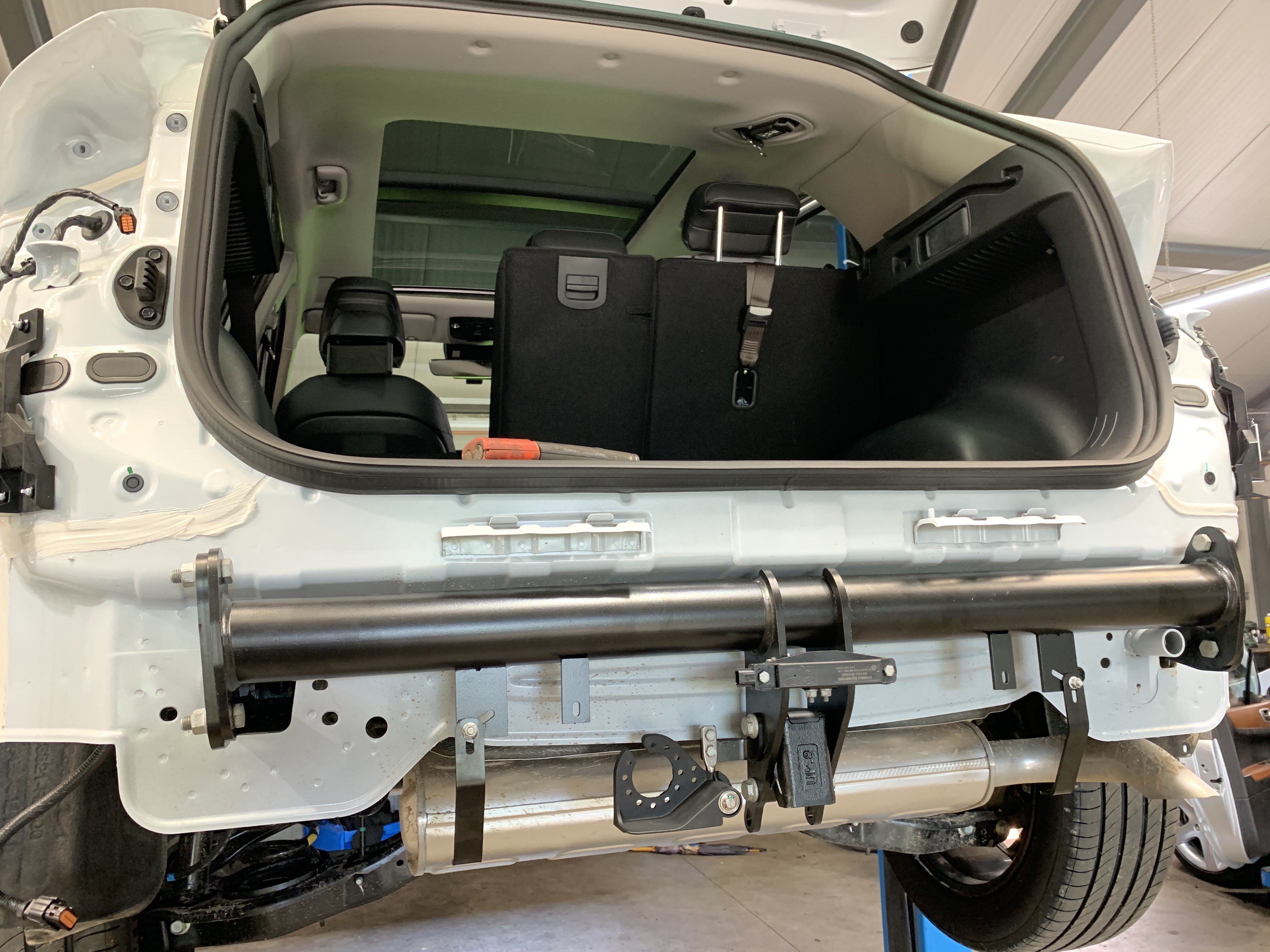

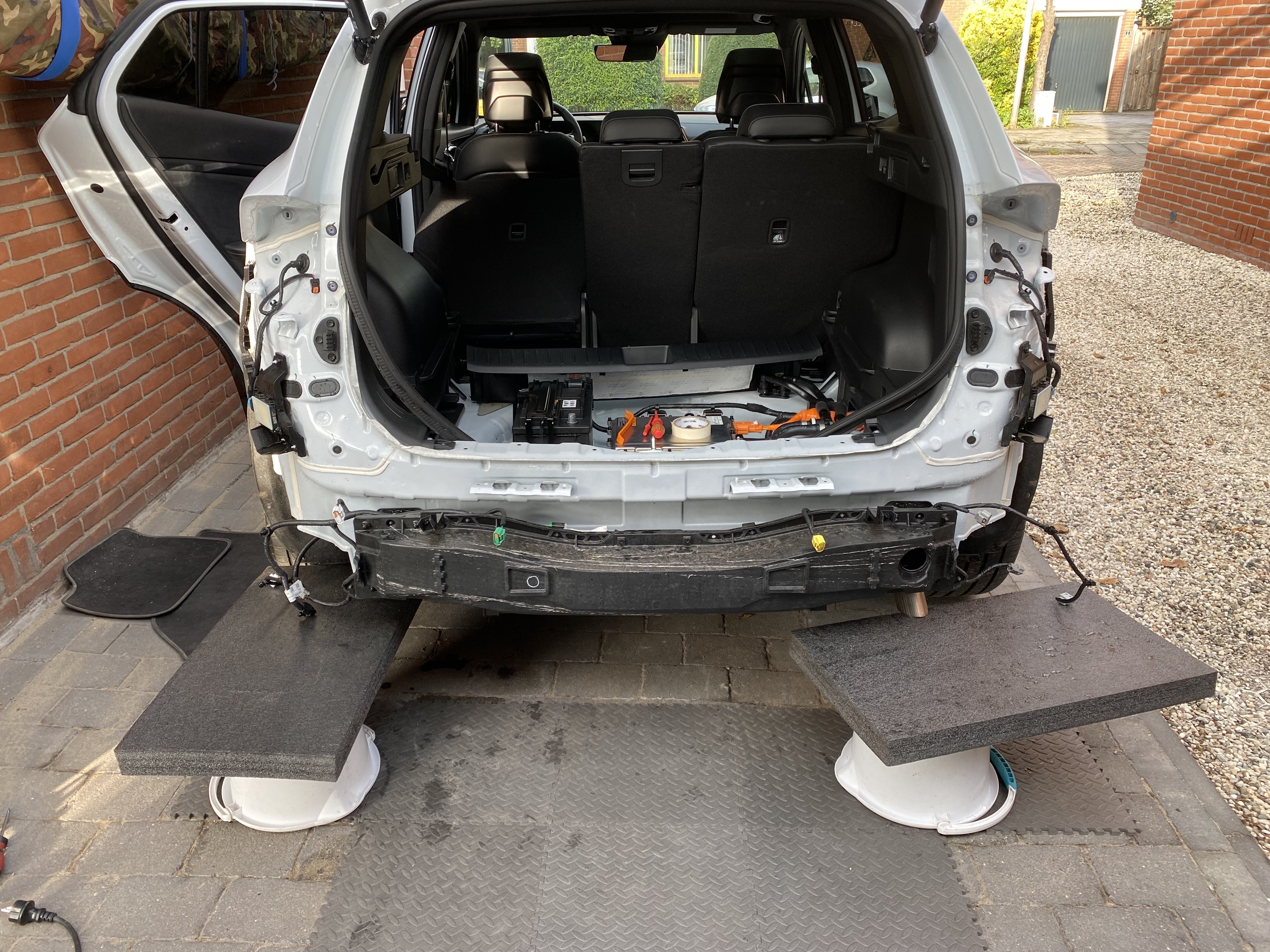

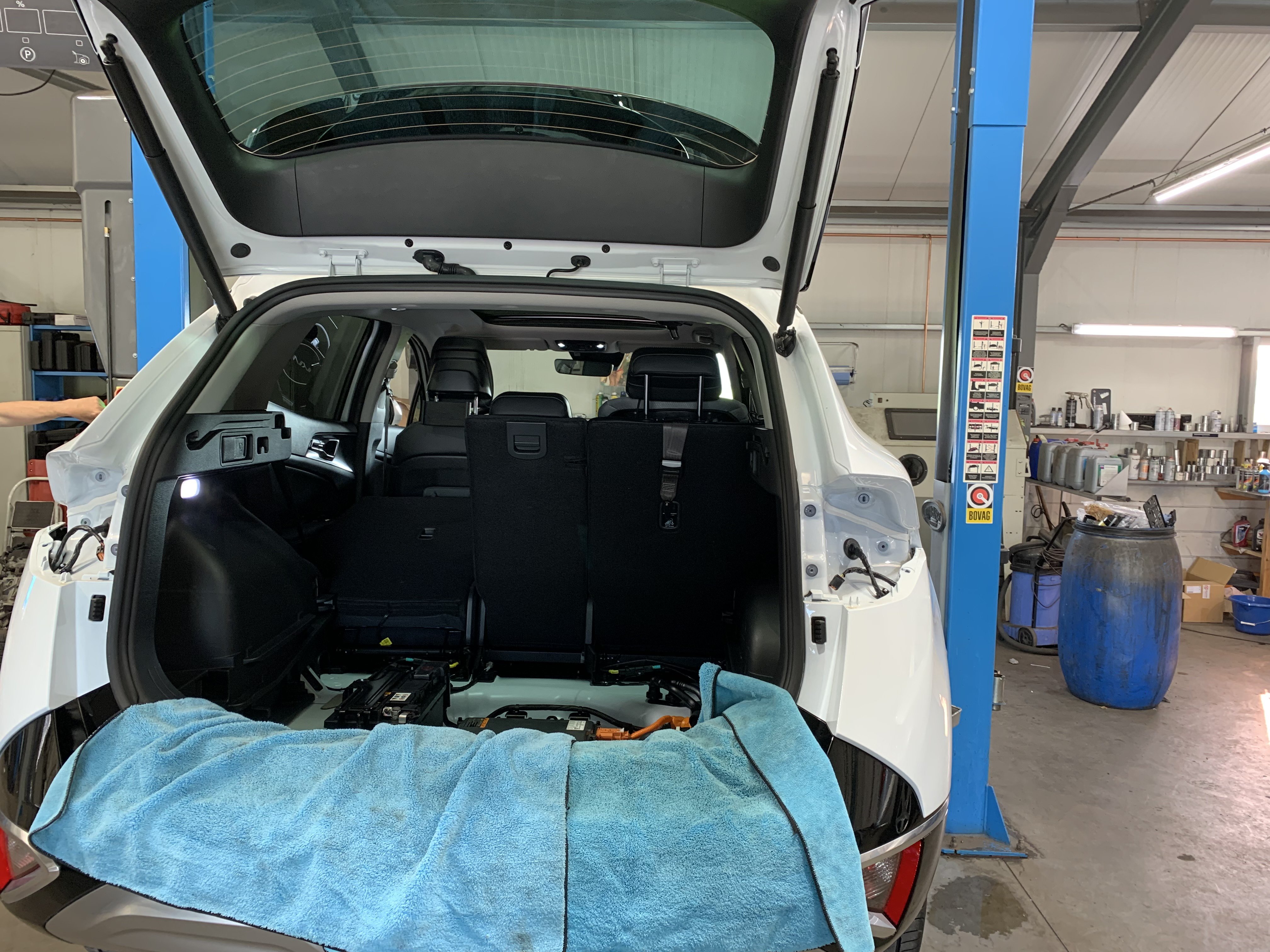

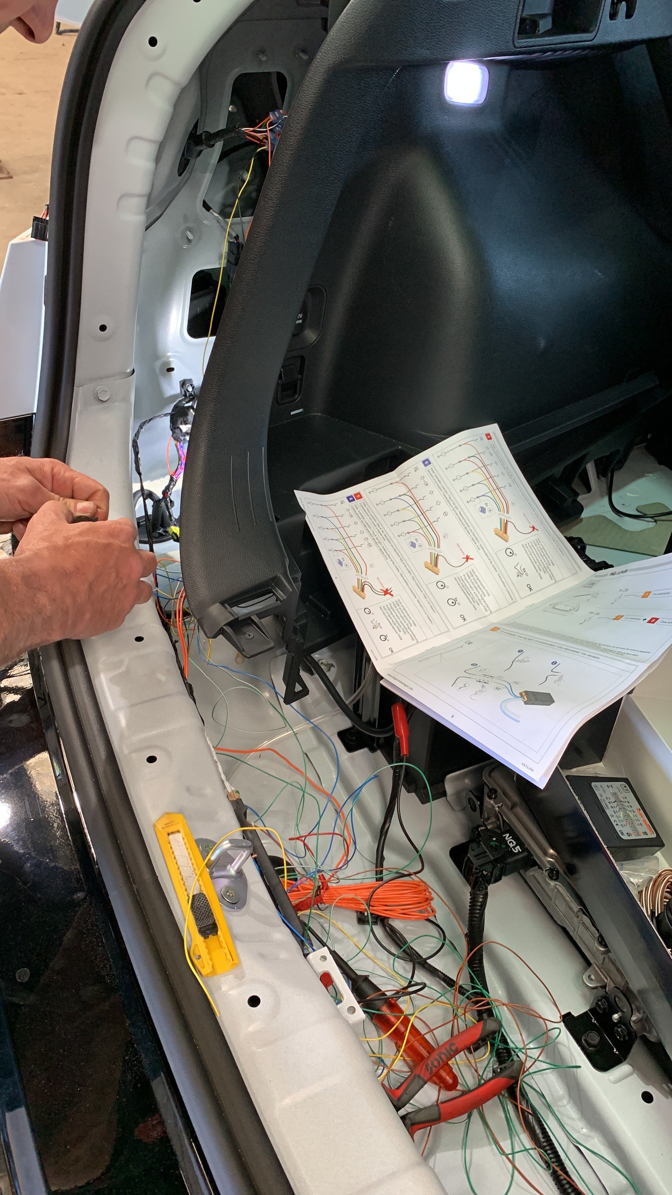

Headlong Geplaatst 15 Mei, 2023 Geplaatst 15 Mei, 2023 Afgelopen zaterdag heb ik samen met een vriend (die werkzaam als monteur is) een afneembare Brink trekhaak onder de Sportage gemonteerd. Hoewel het me viel alleszins mee viel, blijft het spannend om van een auto met minder dan 2000km op de teller bumpers, achterlichten en interieurdelen te monteren. Om de trekhaak te kunnen plaatsen is het nodig om enkele interieur en exterieurdelen te demonteren: Interieurdelen gedemonteerd, o.a. dorpel kofferbak en zijpanelen kofferbak. Exterieurdelen gedemonteerd, o.a. achterlichten en achterbumper. Het was een leuk klusje om te doen. We hebben het op een rustig tempo in 4 uur gedaan . Quote

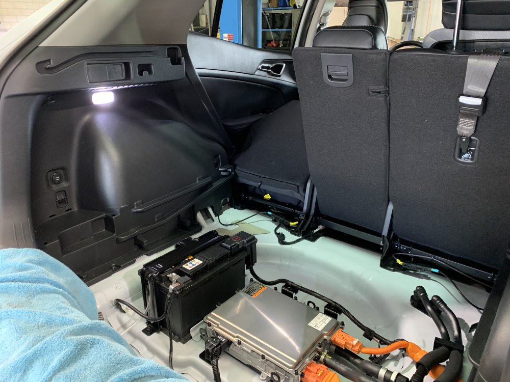

Rick O Geplaatst 16 Mei, 2023 Geplaatst 16 Mei, 2023 leuk ook om dat Hybride pakket te zien, is dit een HEV of een PHEV? Quote
Headlong Geplaatst 16 Mei, 2023 Topic Starter Geplaatst 16 Mei, 2023 Dit is de PHEV. De metalen kast naast de 12V accu is de OBC (On Board Charger) die de laadstroom van buiten richting het accupakket reguleert. Quote

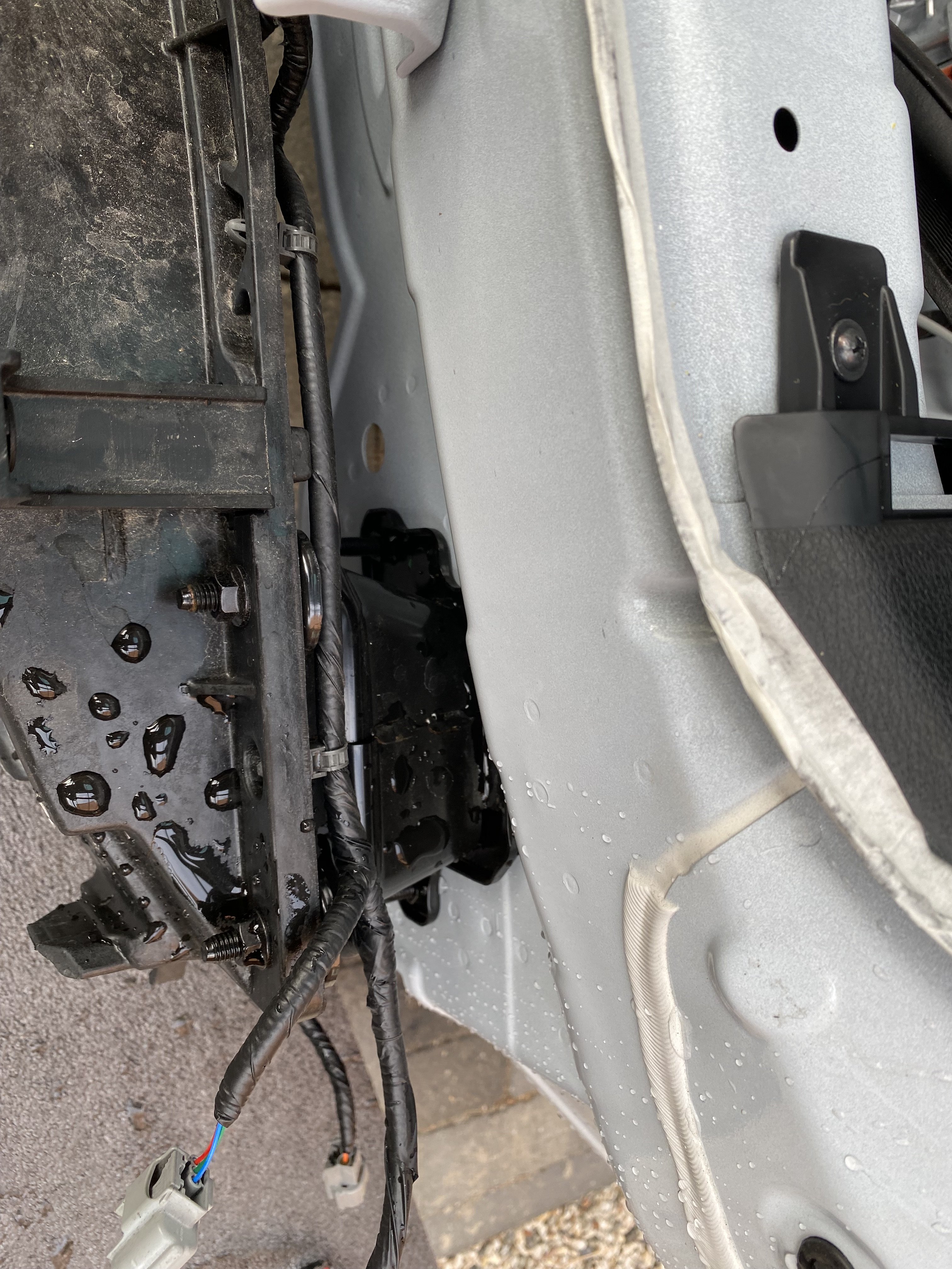

PhaseShifter Geplaatst 6 Februari, 2024 Geplaatst 6 Februari, 2024 Zonder brug werken en de bumper erafhalen in je eentje was ff spannend, maar met 2 emmers als steun ging het wel. Later pas achter gekomen dat de gehele binnenbalk met bumper eraf kan door gewoon die 2 zwarte bots-potten van de carrosserie los te sleutelen….. Quote
h3d Geplaatst 14 December, 2024 Geplaatst 14 December, 2024 @PhaseShifter: zit er voorbereiding voor een trekhaak in? De dealer gaf nml aan van niet en dat je een kabelboom naar de voorkant vd auto moet trekken. Quote

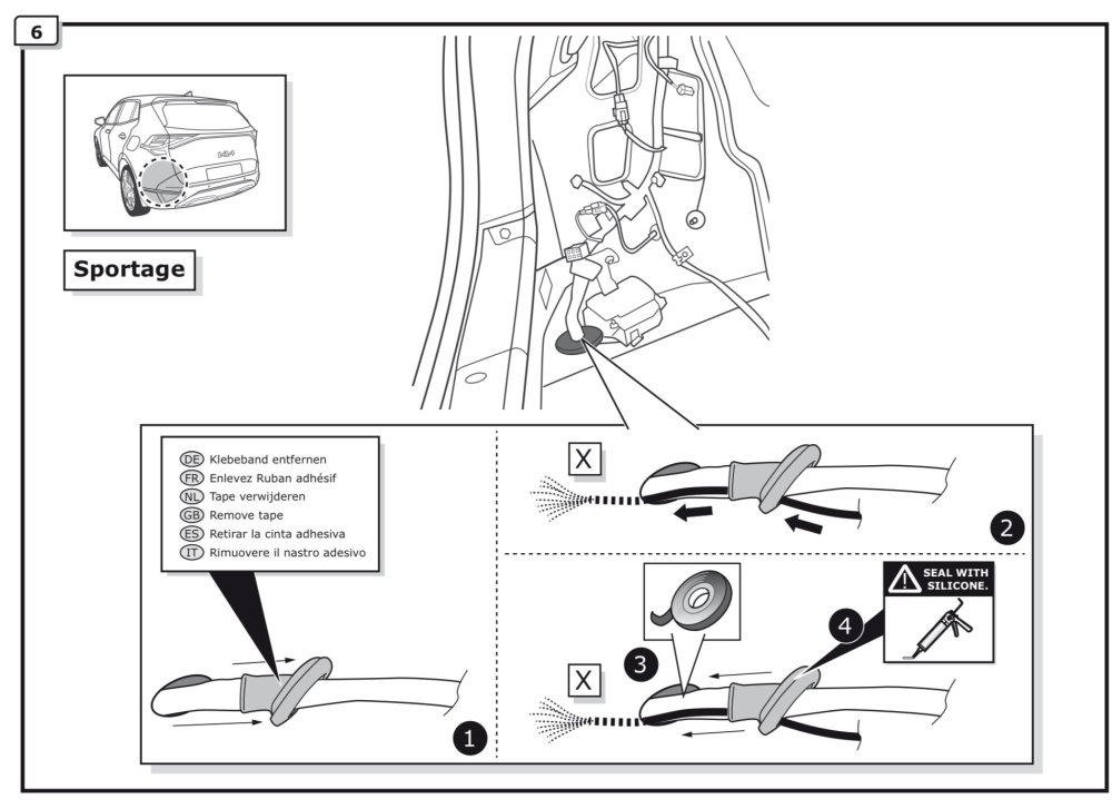

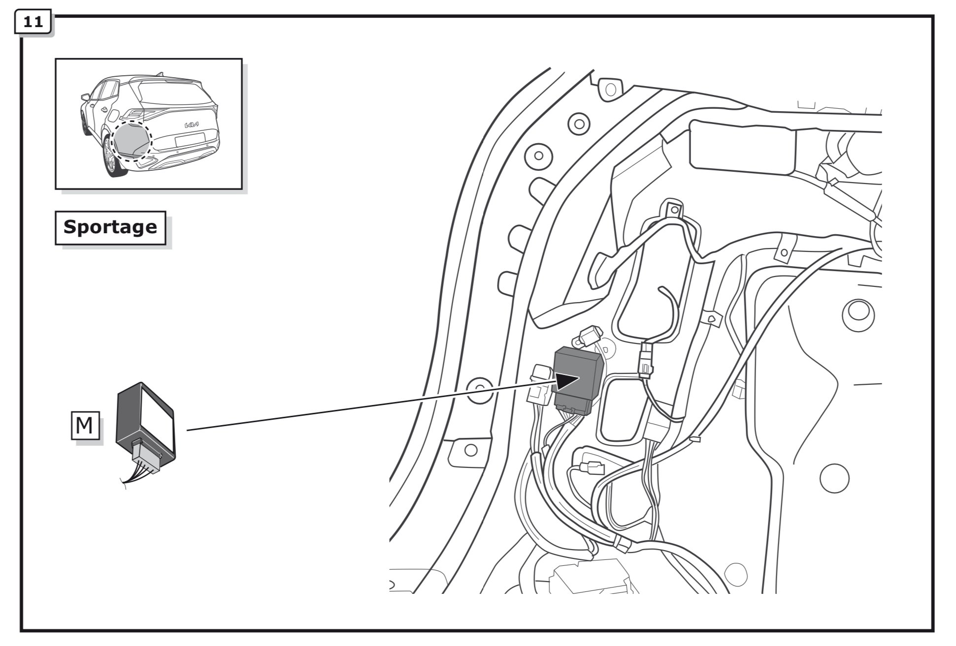

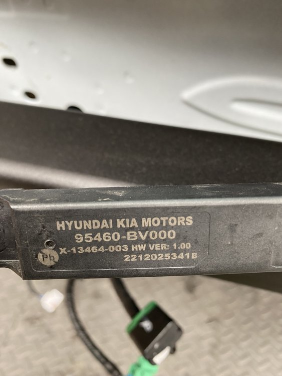

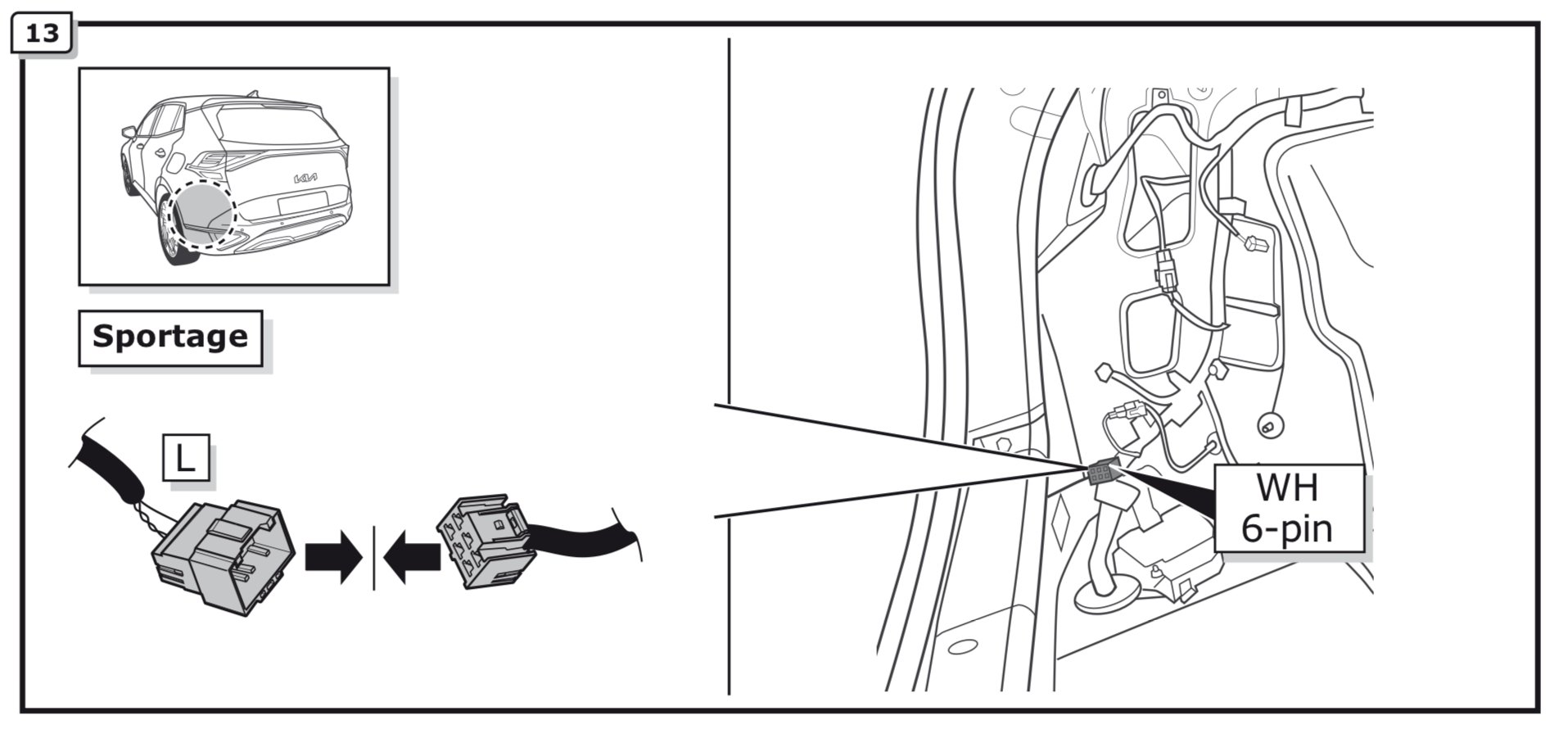

PhaseShifter Geplaatst 14 December, 2024 Geplaatst 14 December, 2024 (aangepast) 1 uur geleden, zei h3d: @PhaseShifter: zit er voorbereiding voor een trekhaak in? De dealer gaf nml aan van niet en dat je een kabelboom naar de voorkant vd auto moet trekken. Je (st)dealer weet niet dat er aan de linker zijde, een stekker (WH 6pin) speciaal voor de trekhaak zit. Er is zelfs een speciale doorvoerrubber in de bodem van de bak waar de kabel door naar buiten gaat (draden moet je van binnenuit naar je trekhaakplug toe trekken) deze NL producent maakt goeie betaalbare bedrading-sets inclusief electronisch kastje: 14 December, 2024 aangepast door PhaseShifter Quote

h3d Geplaatst 15 December, 2024 Geplaatst 15 December, 2024 Top. Thanks. En waar is dat kastje voor? Ik zie ook kabelsets zonder dat kastje. Quote
Murcielaygo Geplaatst 15 December, 2024 Geplaatst 15 December, 2024 Vermoedelijk zorgt dat kastje voor de lichtcontrole.Zodat bijv. de richtingaanwijzers gaan hyperflashen als de lampjes van de aanhanger of drager stuk zijn.Of het zorgt ervoor dat je verlichtingsbedrading/aansturing niet wordt overbelast.Sets zonder zo'n kastje kunnen -zeker bij auto's met LED-verlichting- anders de drivers overbelasten... Quote
PhaseShifter Geplaatst 16 December, 2024 Geplaatst 16 December, 2024 Bij achteruitrijden geeft dat kastje aan de auto-electronica (bodycomputer) een signaal dat je aanhanger geen muur of andere auto is, m.a.w. de waarschuwing functie wordt uitgeschakeld. Verder worden door dat kastje, de aanhanger lichten en knipperlichten door de bodycomputer niet meer als “fout in de verlichting” gezien. De achteruitrijcamera functioneert uiteraard nog wel. Bij dit soort zaken geldt; goedkoop = duurkoop van kracht, ga dus voor een goed merk interfacekastje! 1 Quote

asty Geplaatst 23 Mei Geplaatst 23 Mei 3 schroeven, de rest geklikt. Was in principe zo gefikst, zij het dat er geen standaard 6 polige connector door kia is gebruikt voor de trekhaak voorbereiding. In de regulieren automaterialen handel geen passende stekker te koop...Dat was dus even improviseren. 1 Quote
