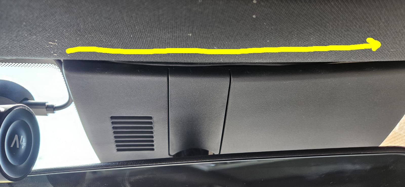

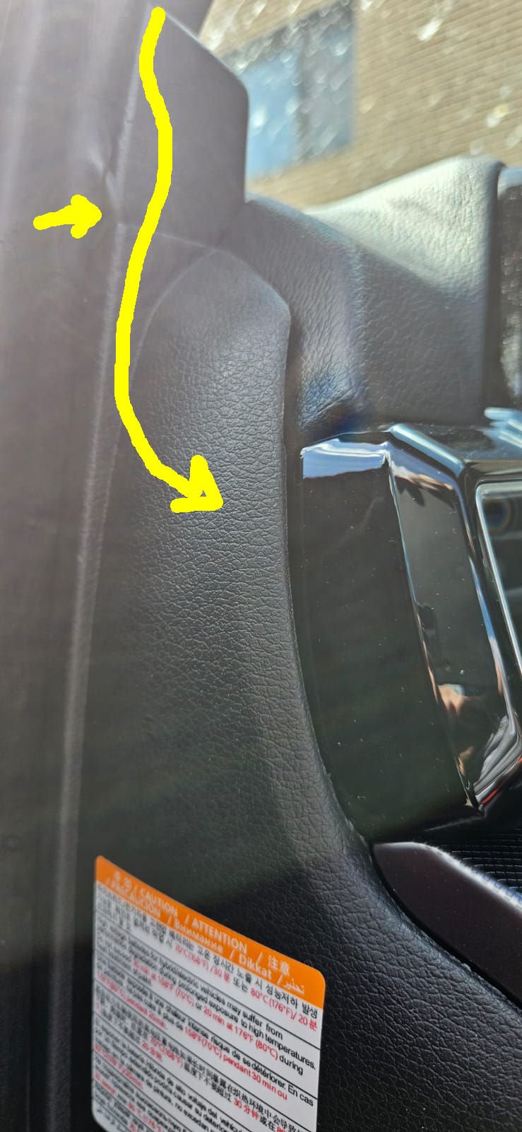

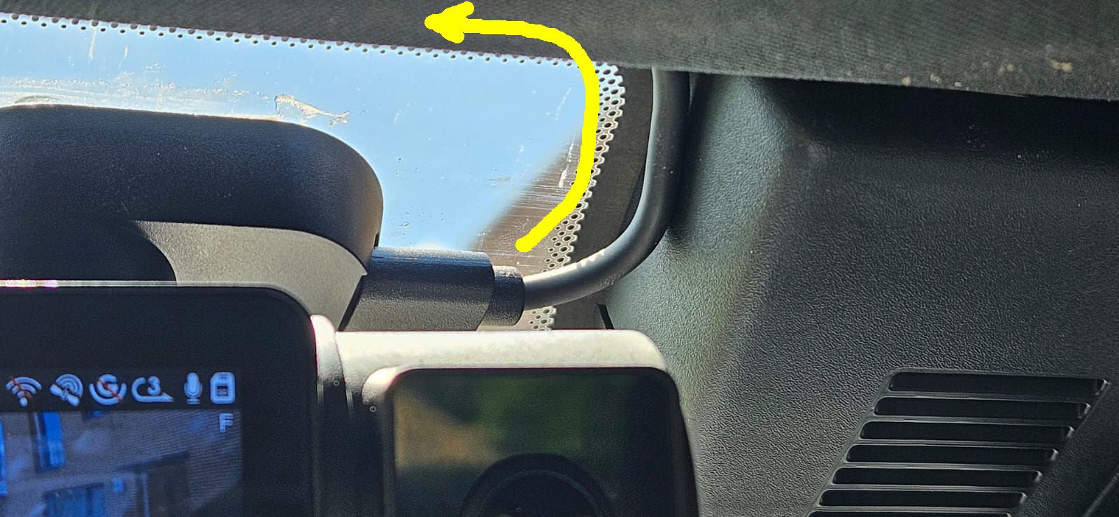

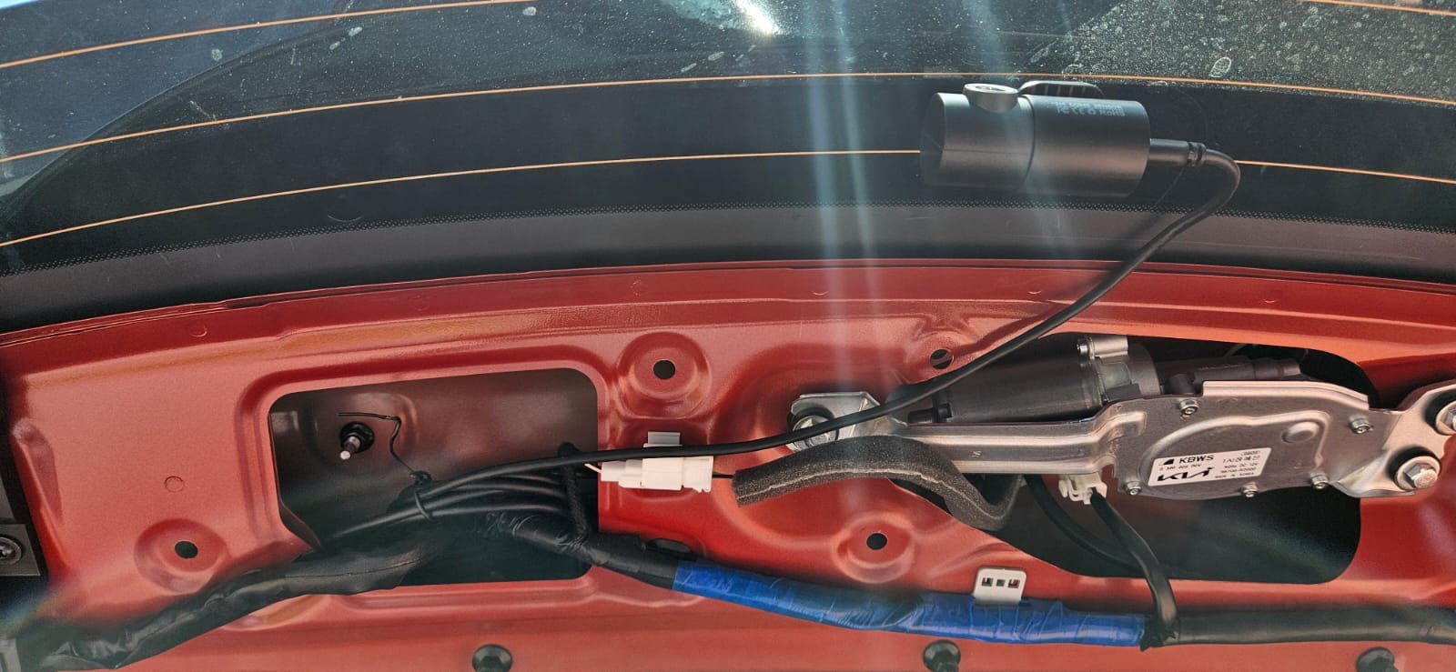

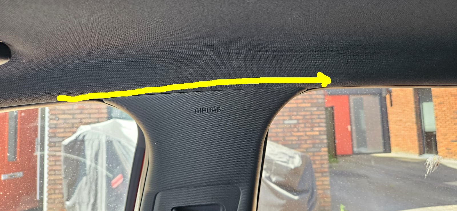

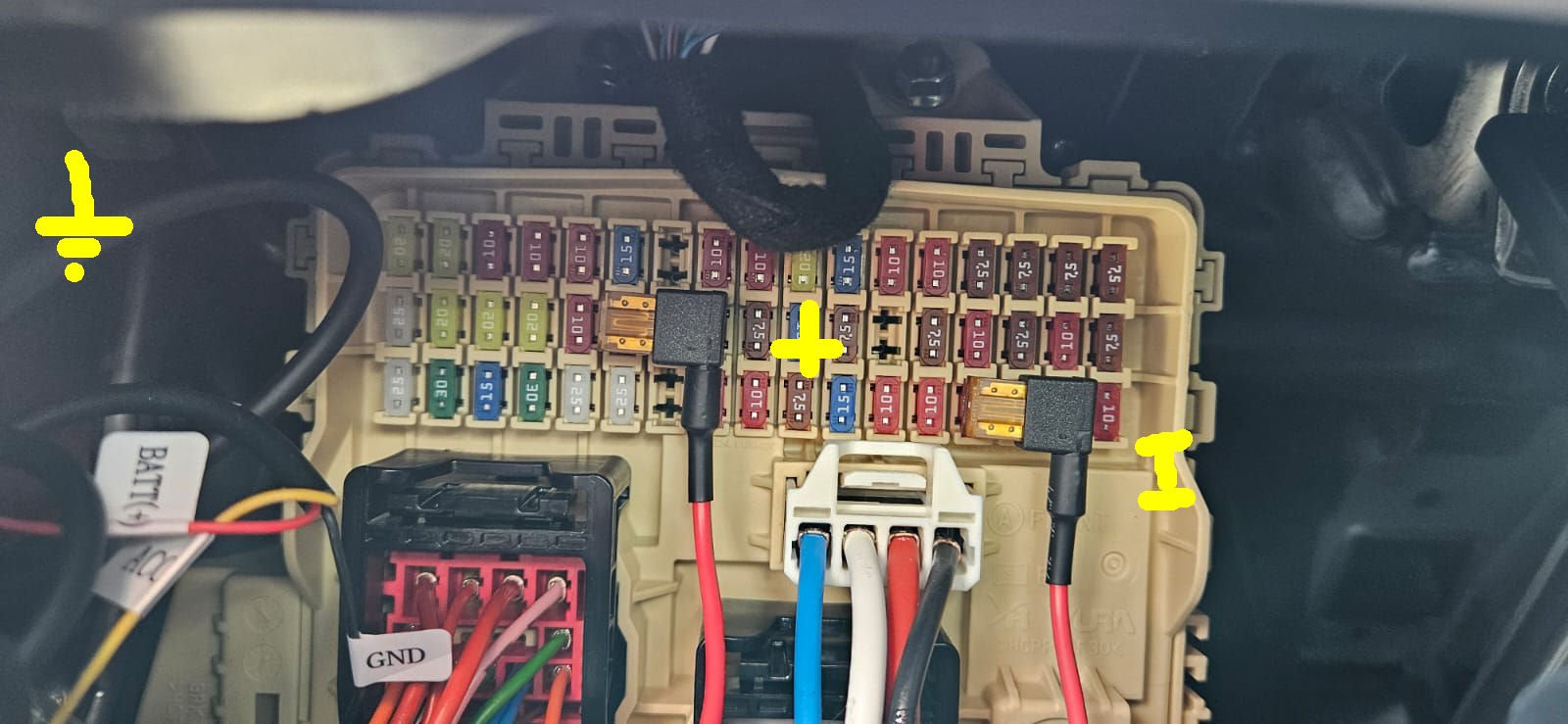

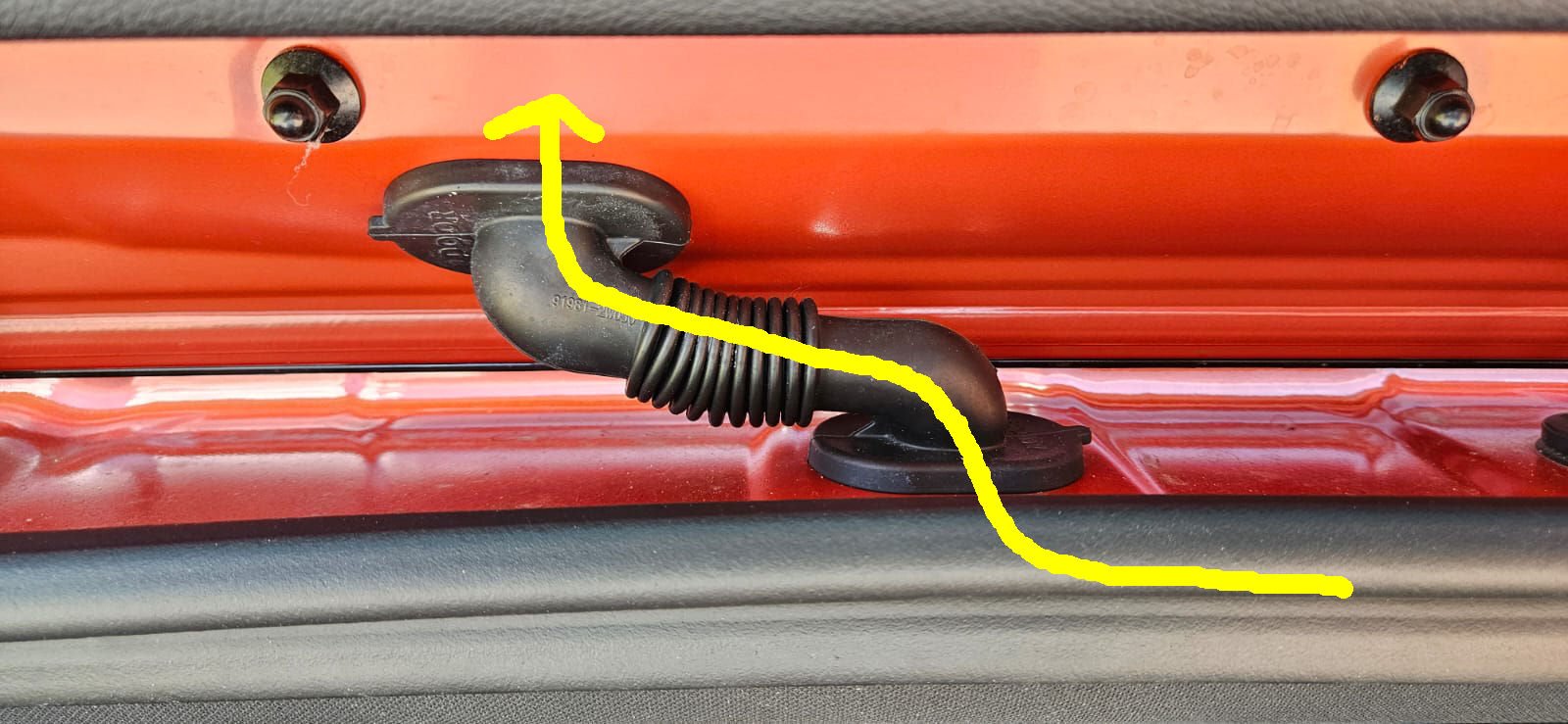

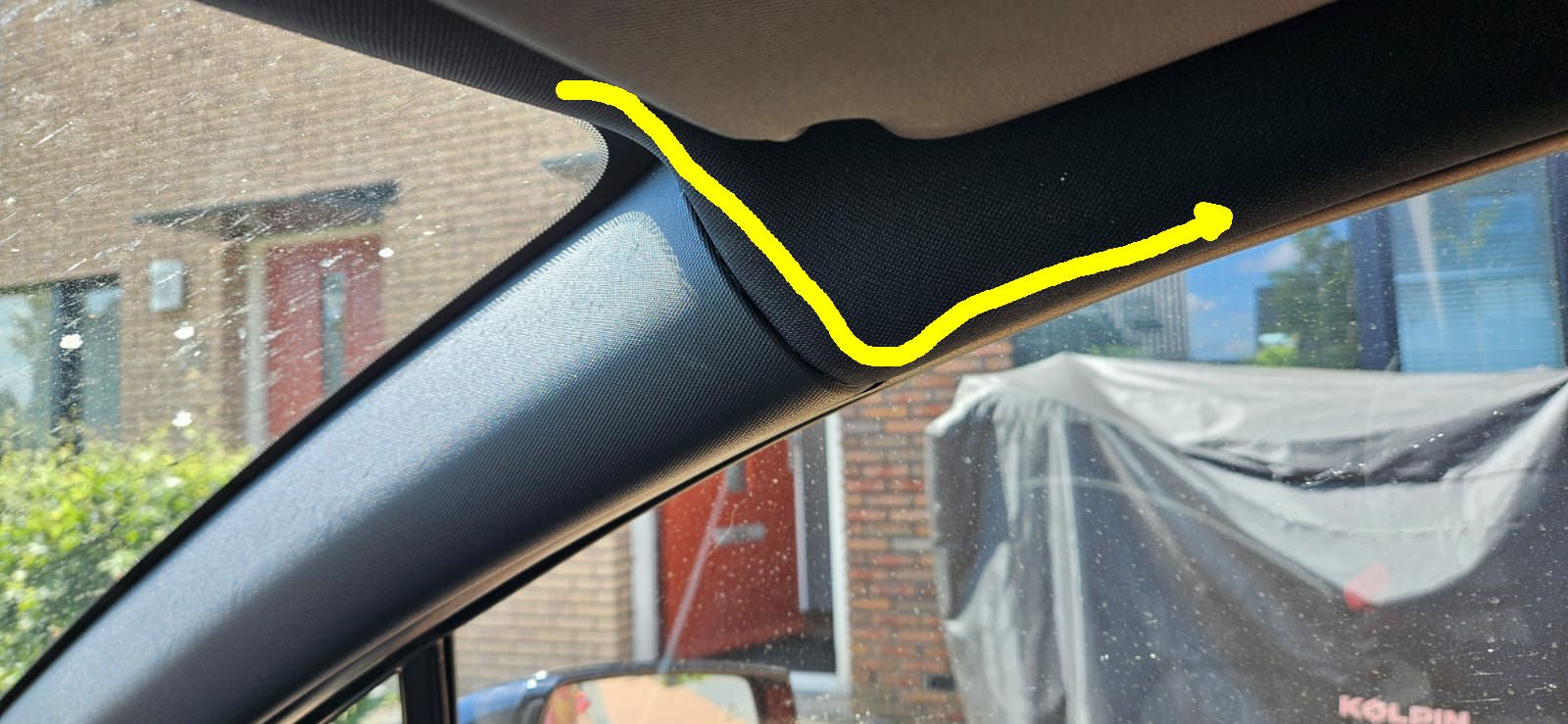

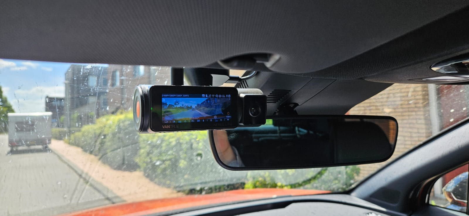

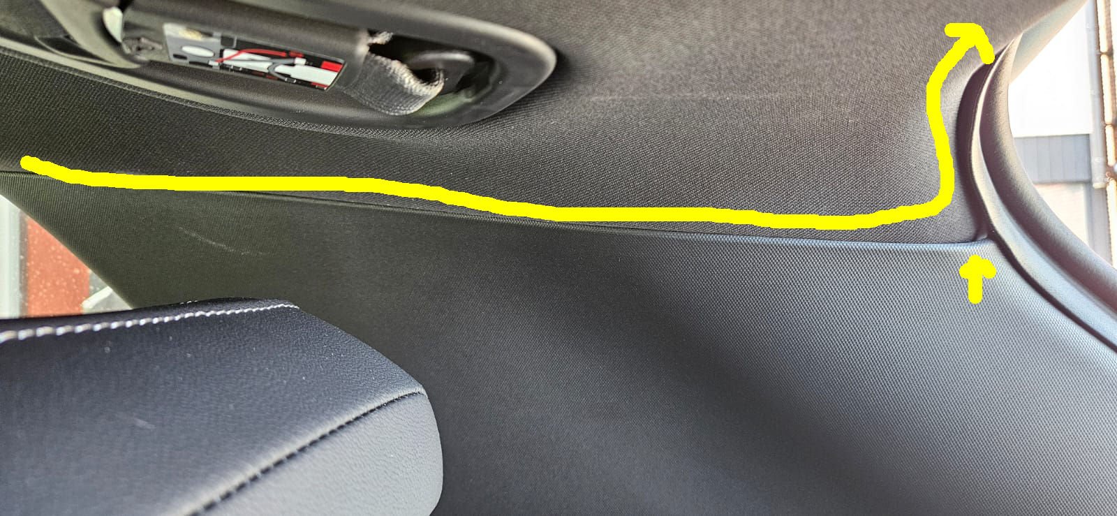

elsinga Geplaatst 29 Juni, 2024 Geplaatst 29 Juni, 2024 Ik had beloofd om wat foto's te maken van hoe ik mijn Vantrue N4 Pro, inclusief achtercamera, heb ingebouwd in mijn Sportage. Als eerste een overzicht hoe de voor/interieur camera geplaatst is: Hij hangt links naast de binnenspiegel, zo hoog mogelijk, waardoor er net voldoende ruimte is om de (helaas rechte en niet haakse) stekker van de achtercamera nog te kunnen plaatsen. Op deze plek kan de binnenspiegel nog net(jes) goed versteld worden en belemmert de camera het zicht nauwelijks. Ik heb ook overwogen om de dashcam onder/achter de binnenspiegel te monteren, maar daar of erg in het zich of een interieur camera die geen zicht meer heeft. Door de console waar de binnenspiegel aan hangt en alle camera's en sensoren voor de veiligheid in zitten zit er een heel klein randje van die console in beeld. Maar dat is heel erg beperkt. De voedingskabel van de hardwire kit gaat direct boven de camera naar achter de bekleding en links langs de A-stijl naar beneden. Daar (net te zien bij het kleine pijltje) gaat deze achter het klepje links naast het dashboard (lastig te verwijderen!) naar binnen, richting de zekeringkast: De contante plus en de geschakelde plus zijn met de kleinste vampier-plugjes uit de hardwire kit aangesloten op 2 Spare zekering aansluitingen. Dus ook de parkeermodus werkt. Tot nu toe nog geen lege accu meegemaakt, ik heb de afschakelspanning van de hardwire kit op 12v gezet. Hier niet te zien, maar links achter de zekeringkast zit een mooie massa bout, waar de massa-aansluiting van de hardwire kit aan hangt. Kostte best moeite, maar met een knik koppeling en 2 verlengbuizen aan een dopsleutel kreeg ik 'm los en weer vast. Ook de USB kabel naar de achter camera verdwijnt direct uit het zicht (hier nog net op de foto te zien) en loopt in de kier tussen bekleding en console door: Hier ook weer achter de bekleding naar de A-stijl en daar langs/achter de bekleding naar achteren: Dan verder langs de B-stijl: En langs de C-stijl, weer net zichtbaar op de foto bij het kleine pijltje: Daar weer achter de bekleding tot aan de rubberen verbinding tussen auto en achterklep en daardoor richting achterklep, zie je helemaal niks van. Ik heb uiteindelijk een breinaald gebruikt om de USB kabel door die rubberen slang te krijgen, gewoon duwen lukte niet. Eenmaal aangekomen in de achterklep de resterende kabellengte opgerold en nu weer van achter de plastic bekleding naar de camera: Al met al ongeveer een uurtje werk. 1 Quote
