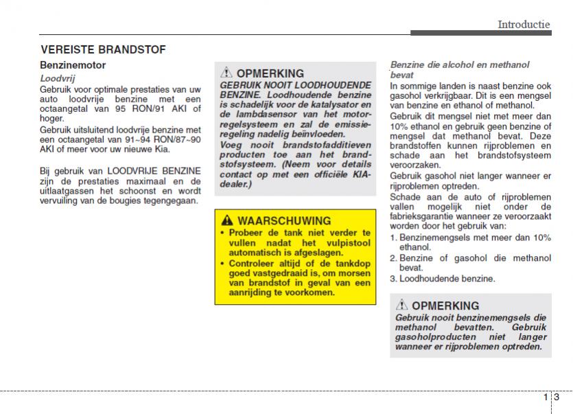

Rick Geplaatst 16 December, 2010 Geplaatst 16 December, 2010 Dit staat er in het gebruikersboekje van de sportage 3: Benzine die alcohol en methanol bevat In sommige landen is naast benzine ook gasohol verkrijgbaar. Dit is een mengsel van benzine en ethanol of methanol. Gebruik dit mengsel niet met meer dan 10% ethanol en gebruik geen benzine of mengsel dat methanol bevat. Deze brandstoffen kunnen rijproblemen en schade aan het brandstofsysteem veroorzaken. Gebruik gasohol niet langer wanneer er rijproblemen optreden. Schade aan de auto of rijproblemen vallen mogelijk niet onder de fabrieksgarantie wanneer ze veroorzaakt worden door het gebruik van: 1. Benzinemengsels met meer dan 10% ethanol. 2. Benzine of gasohol die methanol bevat. 3. Loodhoudende benzine.
bigwade Geplaatst 16 December, 2010 Geplaatst 16 December, 2010 Schade aan de auto of rijproblemen vallen mogelijk niet onder de fabrieksgarantie wanneer ze veroorzaakt worden door het gebruik van: 1. Benzinemengsels met meer dan 10% ethanol. 2. Benzine of gasohol die methanol bevat. 3. Loodhoudende benzine. Lekker vaag En hoe gaan de dames heren van de garantie afdeling dit controleren ? Ik voorzie al een enorme afkeur van claims als begin-zet.. Mooi h
Jantje.2 Geplaatst 16 December, 2010 Geplaatst 16 December, 2010 Dit zullen ze waarschijnlijk gaan controleren doormiddel van olie en brandstof samples die meestal genomen moeten worden bij motorschade gevallen. Ik blijf het raar vinden dat die brandstof je gewoon ff je hol ingetrapt wordt zo'n beetje en dat je daardoor je garantie kwijt zou raken..
