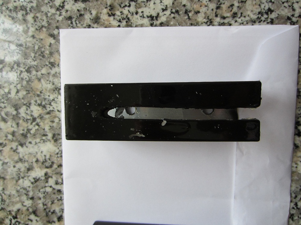

Beste mensen,
Hierbij mijn aanpassing aan de achterste drager voor verhoging met 5 cm van een standaard Kia drager.
Uitgangspunt was dat ik niets wilde veranderen aan de huidige dragerconstructie. Geen gezaag of geboor.
Ook moest ie gewoon verstelbaar blijven in de breedte.
Uitvoering:
Koop bij een bouwmarkt een aluminium vierkante profiel van 5 bij 5 cm, 4 slotbouten M8 en 4 plastic eindkapjes 5x5cm.
Zaag twee stukken op maat van de breedte van de zwarte houders.
Zaag over de lengte het profiel door midden op het midden van 1 vlakke kant.
Spreid daarna de delen uit elkaar zodat de opening zo groot is al die in de aluminium drager zelf.
Boor gaten aan de uiteinden van de aluminium profielen tegenover de opening.
Even meten zodat de bouten voor en achter langs het plastic deel gaan dat in het profiel geschoven wordt.
Plaats de bouten en schuif de koppen van de slotbouten door het profiel van de drager.
Draai de bouten bijna vast en controleer op de auto od de breedte goed is.
Dan draai de bouten aan en monteer eindkapjes. (Niet op foto's)
Klaar. Zie foto's voor extra info.
Als starter van deze discussie denk ik dat Junior Lid een goede oplossing heeft gevonden
voor de langere (1.90 mtr.) skiboxen.
De beste oplossing is natuurlijk dat Kia zelf de originele Kia (Mont Blanc) dakdragers had moeten (laten) corrigeren.
Junior bedankt voor het idee en foto's .
groetjes,
Jos
