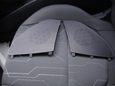

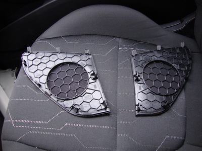

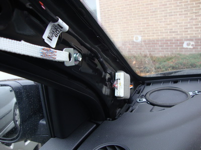

JDK Geplaatst 28 September, 2012 Geplaatst 28 September, 2012 Voor de liefhebbers van audio in hun nieuwe picanto. Ik was ook niet onder de indruk van het geluid (eigenlijk bar slecht, meer strandradio kwaliteit) en heb gevraagd aan mijn dealer of ze de kapjes los willen maken van de voorste speakers. Dit hebben ze ook netjes gedaan voor mij. Nu zit er voor een 10cm speakertje en een bakje van 12cm. Ik ben naar de lokale audio handelaar gegaan en daar een instap setje speakers gekocht (vergelijkbaar met JBL GT 10cm speaker). Eerste nadeel van de picanto, de speakers zitten met een stekker vast, handig voor montage in een fabriek, totaal onbruikbaar als je zelf aan de slag wilt. Ik heb dus eerst verloopkabeltjes gemaakt zodat ik de af fabriek stekker niet kapot hoef te maken, handig als je later de orginele speakers weer gaat monteren. Verloopkabeltje klaar en de nieuwe speakers er los in gehangen. Helaas was het nog steeds niets, dus met speakers en al terug naar de audio specialist. Daar hebben wij een 8 tal modellen getest en uiteindelijk kwam de JBL GTO 428 als beste uit de bus, zo ver dat gaat met maar 10cm. De JBL kost wel 69 euro, dus je moet het echt willen, want zomaar passen doen geen van alle 10cm speakers. We hebben tussendoor ook gekeken of een 13cm speaker past, maar helaas dat gaat net niet. De audio specialist vertelde mij dat er vroeger ook 12cm speakers waren voor bepaalde modellen mercedes, maar die zitten niet meer in het leverprogramma. Wie weet komt dit weer terug voor de picanto rijders. Om terug te komen op de montage. De orginele speakers zitten vast met 2 schroeven, deze zitten echter op een dusdanige afstand dat geen enkele standaard 10cm speaker gaat passen. Ik heb dus per speaker 2 beugeltjes moeten maken om de extra afstand te kunnen overbruggen. Voorts zit er origneel ook een enorme luchsspleet rondom de speaker. Dit heb ik met vilt zo goed mogelijk afgedicht. Ik moet zeggen het geluid is er enorm op vooruit gegaan, wel moet je er aan denken dat er onder de 65 hertz niets gebeurt. Uiteindelijk ben ik van plan om in de achterportieren een setje speaker te monteren voor de lage tonen. Stereobeeld aan de voorzijde is meer dan goed met de JBL speakers. Ter opmerking, er zit wel een pioneer in van rond de 600 euro, waarvan de geluidsmogelijkheden tot nu bij lange na niet worden gebruikt. Als jullie willen kan ik wel wat foto's posten. Hoe zitten die klepjes voorin vast dan. Ik kan niet vinden hoe ik ze open moet maken en dacht dat ik het hele dashboard zou moeten verwijderen. Ik heb namelijk een setje van "Kicker KS400" gehaald en wil die voorin monteren. Wil alleen geen schade maken aan mijn nieuwe auto. Ben daarom heel benieuwd naar de wijze waarop zij die klepjes open hebben gemaakt. Ik heb voor de achterportieren "Kicker KS525" gehaald. Volgens de car audiospecialist de beste speaker keuze voor een mooi vol geluid. Als ze er ooit fatsoenlijk in komen te hangen laat ik wel weten hoe het klinkt. Groetjes, John Quote
bigmac Geplaatst 28 September, 2012 Geplaatst 28 September, 2012 Hoe zitten die klepjes voorin vast dan. Ik kan niet vinden hoe ik ze open moet maken en dacht dat ik het hele dashboard zou moeten verwijderen. Wil alleen geen schade maken aan mijn nieuwe auto. Ben daarom heel benieuwd naar de wijze waarop zij die klepjes open hebben gemaakt. Dashboard-speakers vervangen: http://www.citybugpa...ardspeakers.pdf dit is een handleiding voor een Aygo, maar is erg vergelijkbaar met de Picanto speaker opbouw, ook wat betreft het openmaken van de roosters van de luidsprekers in het dashboard. Enkel bij het monteren van de speakers geen steeksleutel gebruiken maar een haakse schroevendraaier. Als je connector niet past, kun je overwegen om via een kroonsteentje een verbinding met je originele luidsprekerkabel te maken. Quote
xtra40 Geplaatst 28 September, 2012 Geplaatst 28 September, 2012 Hoe zitten die klepjes voorin vast dan. Ik kan niet vinden hoe ik ze open moet maken en dacht dat ik het hele dashboard zou moeten verwijderen. Ik heb namelijk een setje van "Kicker KS400" gehaald en wil die voorin monteren. Wil alleen geen schade maken aan mijn nieuwe auto. Ben daarom heel benieuwd naar de wijze waarop zij die klepjes open hebben gemaakt. Ik heb voor de achterportieren "Kicker KS525" gehaald. Volgens de car audiospecialist de beste speaker keuze voor een mooi vol geluid. Als ze er ooit fatsoenlijk in komen te hangen laat ik wel weten hoe het klinkt. Groetjes, John die roosters op je dachbordzitten gewon vast geklikt als je er iets duns tussen steekt aan de voorkant kun je ze er zo af wippen Quote

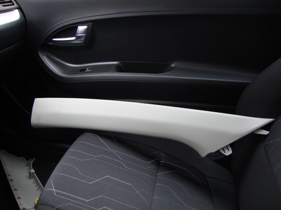

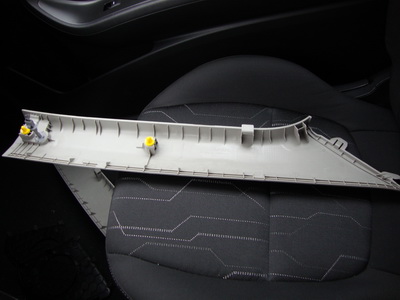

handyman Geplaatst 22 November, 2012 Geplaatst 22 November, 2012 Eelko, ff vraagje: achteruitsignaal bij de Picanto is dit voorin ergens op te pikken of alleen bij het achterlicht? Ga morgen een 2 din inbouwen bij iemand die al een camera heeft met los schermpje vandaar, scheelt weer nodige sloopwerk in zijn 3 weken oude auto Quote
xtra40 Geplaatst 22 November, 2012 Geplaatst 22 November, 2012 het simpelste is gewoon achter in weg halen de plastik interieeurdelen heb je er met 10 minuten uit net als bij de rio hij zal er gerust wel zijn hoor voorin maar ik kon hem toen ook niet zo snel vinden en moest de camera bog instaleeren dus moesten die delen er toch uit Quote
