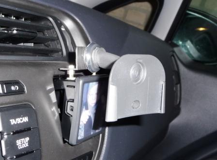

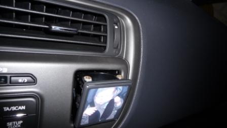

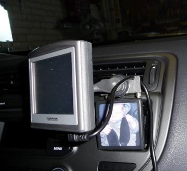

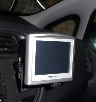

Cehen Posted February 4, 2012 Posted February 4, 2012 Beste forum leden : na veel gehannes met mijn Tom Tom one ( de zuiger liet steeds los) ben ik tot de volgende oplossing gekomen.In de bovenzijde van het foto lijstje , in het gedeelte wat naar binnen valt bij het dichtklappen , heb ik 2 gaten van 6mm geboord. Hierin heb ik stekkerbusjes gelijmd. De zuignap van de Tom Tom houder werkte toch niet goed en heb ik van het houder armpje losgesneden. Het overgebleven steuntje heb ik m.b.v. een kort m4 boutje vast geschroefd aan een stukje aluminium hoekprofiel van 20x20x50mm. Aan de andere zijde van het stukje hoekprofiel heb ik 2 stekkerpennen vastgemaakt. Tom Tom nodig : lijstje openklappen en de houder met de pennen in de stekkerbusjes steken. Tom Tom niet meer nodig. Houder naar boven uit de busje lostrekken en het lijstje weer in klappen. Zie bijgevoegde foto's 2 Quote

jvdpol Posted February 5, 2012 Posted February 5, 2012 Ziet er inderdaad goed uit. Misschien dat Brodit of een andere leverancier iets kan ontwikkelen? Quote

xtra40 Posted February 5, 2012 Posted February 5, 2012 Ik ben de enige die er netjes een fotolijst van gemaakt heeft. #proud Je krijgt echt veel leuke reacties! Daarom is het ook erg goed gevonden van die 2 busjes er in gelijmt Blijft je foto lijstje intakt maar heb je als je stomstom gebruikt een mooie plek En geen gezeur meer dat hij van je raam afvalt En geen ronde vlekken op je voor raam (dus geen mooie aanlijding voor inbrekers om ff te kijken waar jij die navigatie hebt verstopt) Quote
