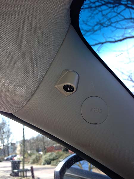

Nu zitten op de raamstijlen van de voorruit aan beide kanten een sensor. Ik dacht eigenlijk dat deze voor de dual climate control waren. Zijn deze sensors misschien van het alarm?
heb je daar een foto van ??
zo als jij het uit legt lijken mij dat de ultrasoon detectoren

en de foto
ja dat zijn heel duidelijk de ultrasoon detectors van het alarm ze staan wel niet helemaal goed afgesteld helaas
ze horen naar het midden van de achter raam gericht te staan zeg maar en niet naar beneden
maar ze zijn duidenlijk van het alarm
Omdat ik niet wist waar het van was heb ik ze naar beneden gedraaid omdat ik dat mooier vond. haha
Ik zal ze nu goed zetten. Volgende week gaat de auto naar dealer om de dingen te herstellen die ik heb gevonden. Zal dan vragen of ze naar het merk kunnen kijken. Hopelijk hebben ze dan ook de code kunnen achterhalen bij vorige eigenaar.
