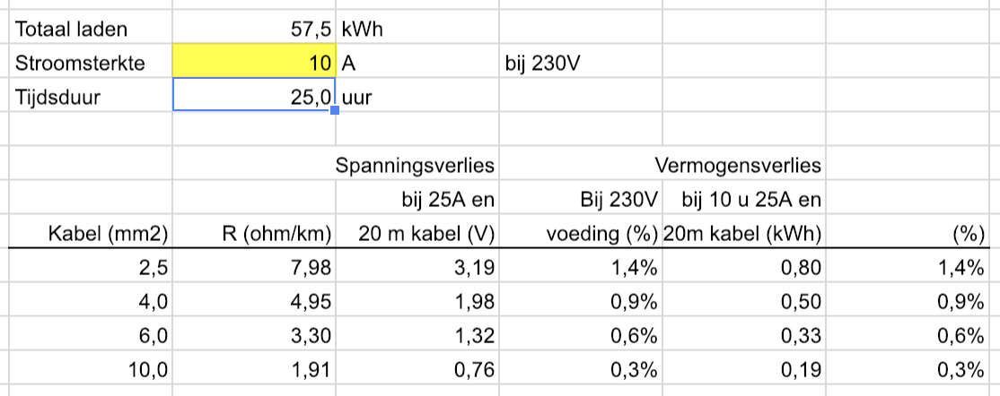

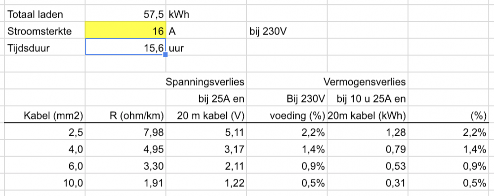

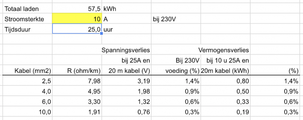

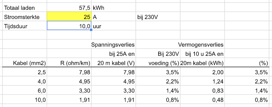

    Ja, zo gaat dat idd als je begint met een paar cijfers en dan steeds verder doorredeneert voor jezelf. Ik heb de laptop waarop ik die shotjes maakte ff niet bij de hand, maar vergeet kolom 3 en 4. Dan zie je bij elk van de drie tabelletjes vovenin de situatie beschreven: 57,5 kWh laden met een stroom van x Ampère. De tabel geeft dan bij de verschillende aderdiameters van de (20 meter) kabel in de laatste twee kolommen het vermogensverlies tijdens dat laden van de accu. In kWh en in procenten. Ik stel voor mezelf dat ik niet meer dan 1,5% verlies wil hebben. Dat betekent dat als ik met maximaal 16 A laad, ik een aderdiameter van 4 mm2 nodig heb. Wil ik met 25 kunnen laden, en dat wil ik, dan is 6 mm2 nodig. Hoop dat dit een beetje duidelijk is.

    Nee, daar liet ik ook een steek vallen. Dank je voor je opmerkzaamheid. Als ik die laadtijd meeneem ziet het er weer logisch uit: één stap mindere laadstroom (bijv. 16 ipv 25A) betekent ook één stap dunnere kabel bij hetzelfde vermogensverlies in de kabel. Hier dan de gecorrigeerde versies: Bij 10A laadstroom: Bij 16A laadstroom: En bij 25A laadstroom:

    Wel opvallend: Bij 25A laadstroom heb ik 6 mm2 nodig voor 1,4% verlies, bij 16A is dat twee stappen kleiner. Dan kan ik met 2,5 mm2 toe en heb dan ook 1,4% verlies. Ik houd het voor mij maar op 6 mm2 aders. Dan weet ik zeker dat ik goed zit.
