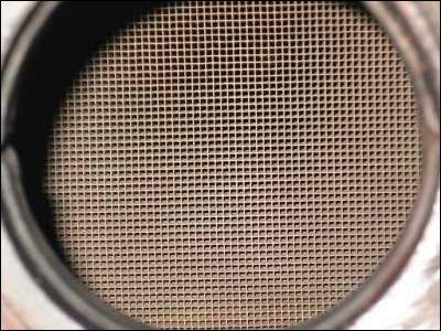

    motor houdt in
    ..."je kon er nog doorheen kijken"... Hieronder een foto van zo'n type kat in nieuwstaat. In de sorento-kat zitten twee zulke cilindervormige delen(+/- 5 cm hoog) op elkaar. Knap van die gasten. Geen problemen tot nu toe met oranje lampjes op het dashboard? Of hoger benzineverbruik? Er zit namelijk een lambdasonde vóór de kat en eentje erna. In principe zou de na-kat sonde nu foute waarden moeten detecteren omdat de kat niks meer doet. Maar wellicht heb je geluk en merk je er niks van.

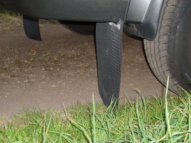

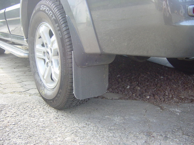

  12. Als accessoire bestaat er niks, dus zelf aan de slag. Hieronder een paar voorbeelden van Duitse huisvlijt.

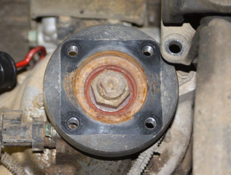

  22. De plaatjes zoals beloofd. Het eerste plaatje toont de diff-zijde. Tweede plaatje de tussenbakzijde. Derde plaatje de borgmoer van de tussenbak zoals je hem ziet als de kardan er af is. Er zijn dus in totaal 4 plekken waar je eventuele speling kunt controleren. Beide flenzen (op de tussenbak en het differentieel) en beide kruiskopplingen van de kardan-as. Flenzen zijn het belangrijkste. Check de kruiskoppelingen of ze vettig zijn.
  23. Ik zal morgen even onder de auto kruipen en een paar foto's voor je maken. Belangrijk: Ik moet me trouwens corrigeren, wat betreft de oorzaak van de hikkende snelheidsmeter. Ik heb het nog even nagezocht op het duitse Sorento-forum en ook nog even met een op dat forum aktieve monteur gesproken. De oorzaak van de hikkende snelheidmeter ligt vaak in een (te) losse borgmoer van de kardanflens aan de tussenbak. Dit is in principe ook logischer want op die as loopt ook de toerentalsensor. Kan mogelijk als volgt verholpen worden: Positie van de kardan-as op de flens markeren. Kardan-as afmonteren van de tussenbakflens en aan de kant houden (of ergens vasthangen met een draad) Borgmoer vastzetten, aandraaimoment 220 Nm. Kardan-as terug monteren op de juiste positie, aandraaimoment van de vier bouten is 50-60 Nm. Trillingen en/of zoemende/zingende geluiden bij snelheidsvermindering, of trillingen tussen 90 en 120 km/uur hebben vaak als oorzaak een (te) losse borgmoer van de kardanflens aan het achterdifferentieel. Kan mogelijk als volgt verholpen worden: Positie van de kardan-as op de flens markeren. Kardan-as afmonteren van de differentieelflens en aan de kant houden. Borgmoer vastzetten, aandraaimoment varieert tussen 127 - 284 Nm. Bij mijn vorige Sorento heb ik destijds 140 Nm genomen en dat werkte meteen goed. Kardan-as monteren op de juiste positie, aandraaimoment van de vier bouten is 50-60 Nm. Testrit en controleren of de trillingen / geluiden verdwenen zijn. Ondertussen van de gelegenheid gebruik maken om de kruiskoppelingen te controleren en eventueel te voorzien van nieuw vet met een vetspuit.
