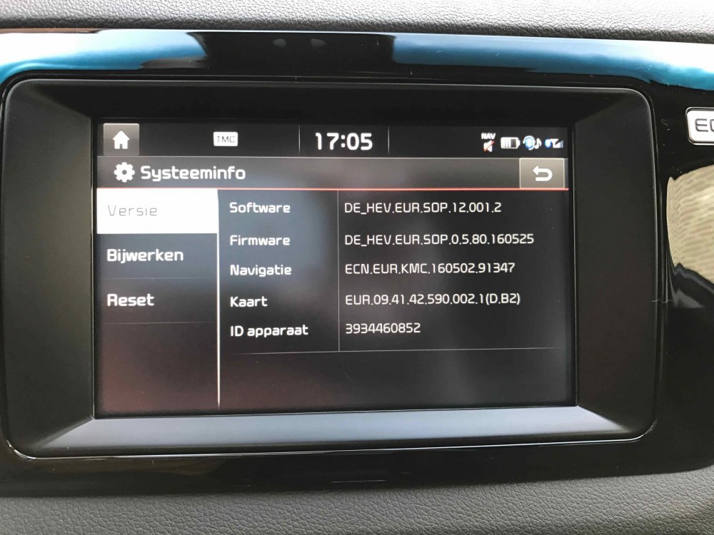

Deze update is er vanochtend opgezet.
Betreft:
1. de firmware van de navigatie
2. nieuwe kaarten
3. bluetooth update

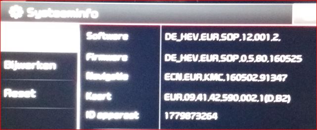

Hoe zie ik nu welke update/software van welke datum ik heb?
Deel dit bericht
Link naar bericht
Delen op andere sites
2 uur geleden zei Wimis on:
FF hierboven kijken Ron  heeft de nieuwste  software.
  • Like 2
Deel dit bericht
Link naar bericht
Je hebt de voorgaande versie Wim. Het getal met de 16 erin, is de datum. Bij mij november december 2016, die van jou april mei 2016.
