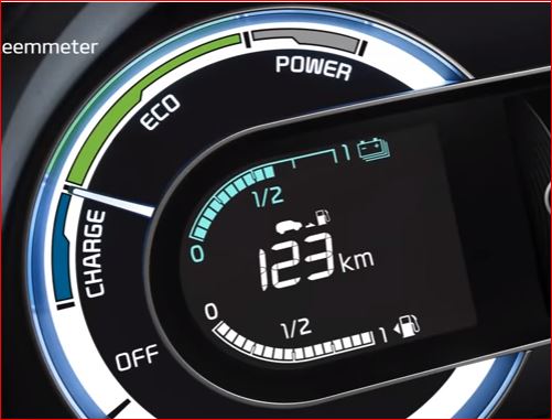

De elektromotor kan alleen ondersteunen als er stroom in de accu zit. Bij een lange rit, waarbij niet of weinig geladen wordt door uitrollen/remmen, zal het laden door de benzinemotor gedaan moeten worden. Enkele weken geleden zag ik na 20km snelweg met constant 125/130 km/h (zonder aanhanger) dat mijn accu bijna leeg was (nog 1 blokje). Op het scherm zag ik dat de accu telkens kort door de benzinemotor werd opgeladen en daarna de elektromotor weer even ondersteuning gaf. Dit bleef maar doorgaan, beetje opladen en weer een beetje stroom leveren (dat resulteerde niet in negatieve rijgedrag overigens). De accu werd niet voller dan 1 blokje. Conclusie: nee de accu zal nooit leeg raken want dat is niet goed en daar zal zeker een beveiliging op zitten. Te lege accu betekend dan wel dat er geen ondersteuning wordt gegeven, en zal de benzinemotor het toch alleen moeten doen en daarbij ook de accu moeten opladen. Ik heb er nog steeds vertrouwen in, en vakantie is vakantie, ik kom er wel (en ook weer terug). Vandaag overigens met een tandenmaster met redelijk gewicht erop gereden. Het was een korte afstand (8 km) maar zoals Derrek aangeeft dat gaat voortreffelijk. Zeker het wegrijden en terugzetten. Het rijden in de Sport stand voelt net iets fijner aan, je merkt dat de motor het dan makkelijker heeft zonder direct in de hoge toeren te rijden. Wordt vervolgd...

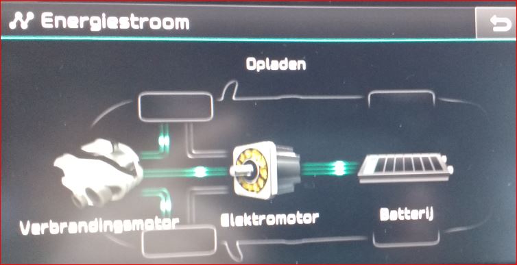

Nu we het dan toch over de remmen hebben. Ik heb me al altijd afgevraagd wanneer de accu nu het meest optimale opgeladen zou worden. Als je op het instrumentenpaneel naar de Charge indicator kijkt dan staat de wijzer bij het uitrollen in het eerste gebied en gaat bij het remmen naar het tweede gebied, dat doet denken dat de accu sneller/meer wordt opgeladen.
Het remmen duurt echter meestal korter dan uitrollen. Wat zou nu het optimale laad resultaat geven. Lang(er) uitrollen of kort(er) remmen.

13 uur geleden zei Arjan 2:
Met flinke tegenwind lukt dat niet. Na een kilometer of 7 is de accu wel leeg.
Bedoel je hiermee echt "leeg"? Bij mij is dat nl. (nog) nooit voorgekomen. Er blijft altijd wel wat stroom in de accu zitten en dat dat is voldoende en belangrijk voor het wegrijden met een aanhanger er achter. Want dat wegrijden ervaar ik juist als sterk punt van de hybride. Ik vind wegrijden uit stilstand, ook op een helling omhoog, veel makkelijker gaan dan met mijn vorige (handgeschakelde) Kia Rio.

Nee, de accu raakt nooit helemaal leeg. 2 streepjes blijven altijd staan.
Wegrijden en achteruit is met zo'n hybride echt top. Krachtig en stil.
In de sportstand met een aanhangwagen last vindt ik nog niet echt een uitkomst. Hij gooit zijn volle Elektro vermogen erin, met als gevolg dat de accu veel sneller leeg is, en je soms geen elektrovermogen paraat hebt als het echt even nodig hebt...
Het is niet zo dat hij in de sportstand heel veel extra gaat bijladen als hij het kan. Iets wat voor aanhangwagen gebruik wel handig was geweest.

Op 21-5-2017 om 16:56 zei Arjan 2:
Zelf heb ik in Zwitserland een gehele lege accu op het display gezien. Dit bij het beklimmen van de Furka pas
Deel dit bericht
Link naar bericht
Deel via andere websites
6 uur geleden zei niro:
Met een caravan?
Deel dit bericht
Link naar bericht
17 uur geleden zei Derrek:
Met een caravan?
Nee, zonder caravan.
