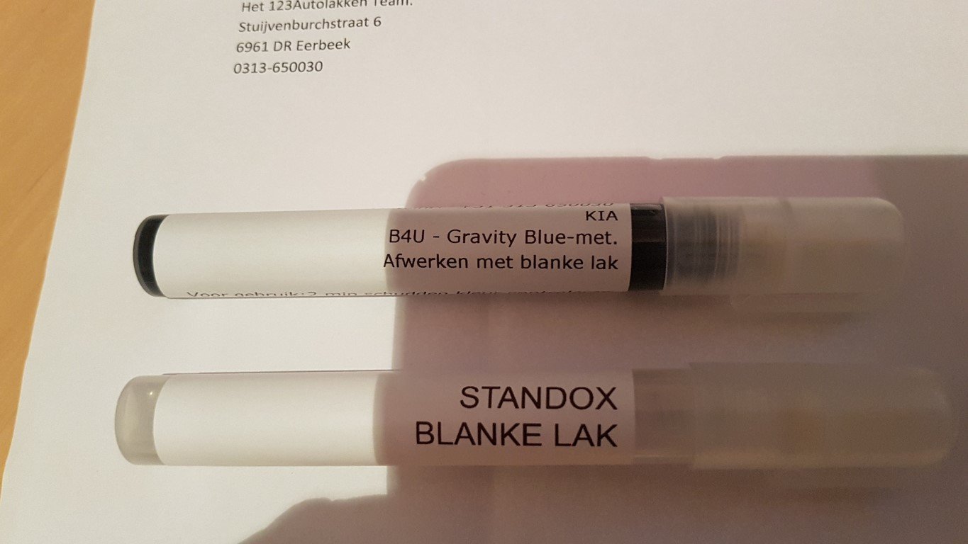

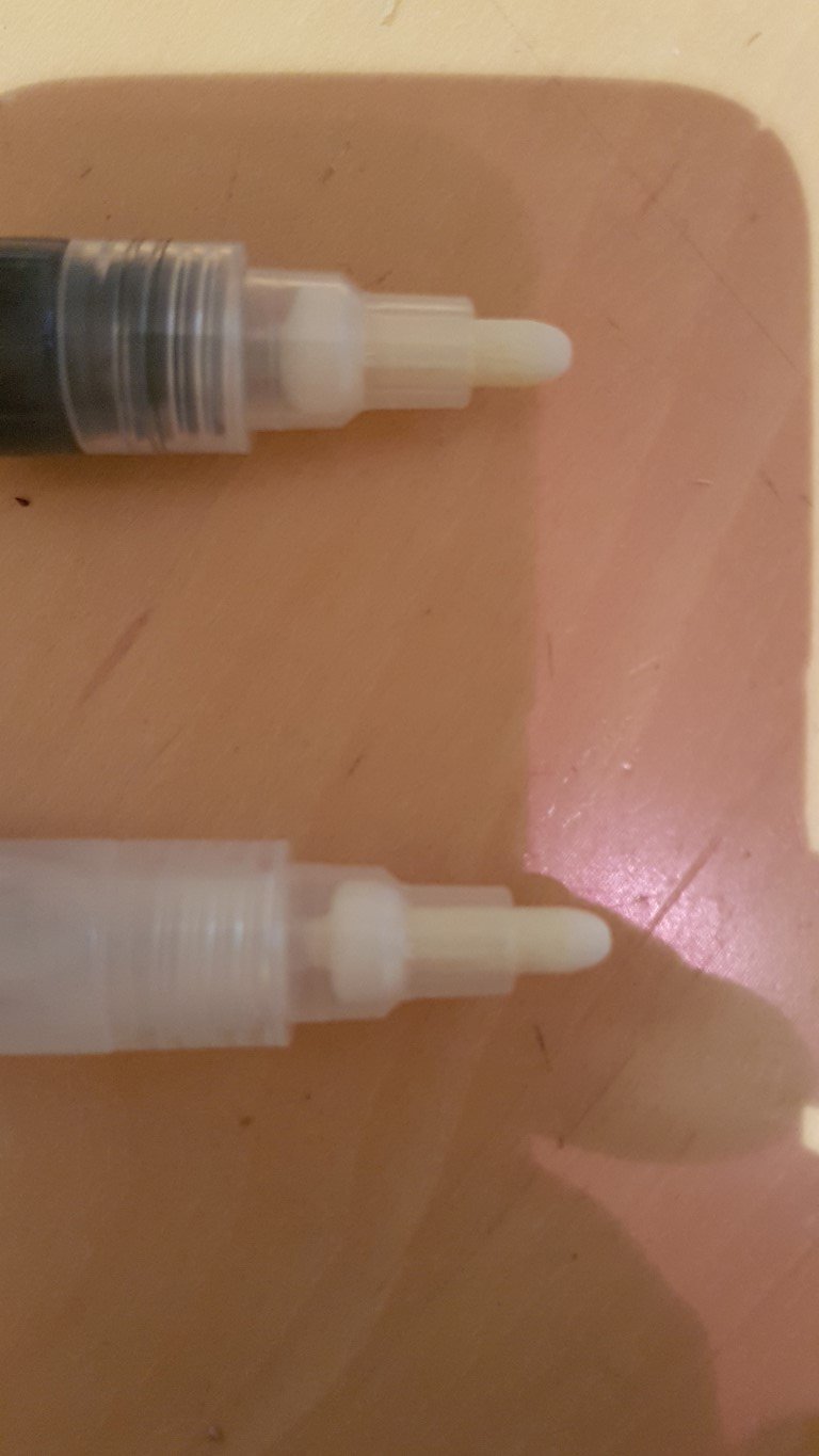

Beste Forumgenoten, bedankt voor jullie reactie's op mijn vragen, als eerste zal ik mijn belofte voldoen om foto's van de "Lakpennen" op kleur hier te plaatsen.
Morgenmiddag ga ik hiermee aan de slag om een verticale redelijke diepe kras op mijn achterbumper te herstellen, ben echt benieuwd of dit eenvoudiger dan een kwastje gaat werken, ik zie in ieder geval wel al dat de stift dikker is dan de kras, ik zal  een foto voor de reparatie en na de reparatie plaatsen.

Oei, die stiften lijken Idd een behoorlijk dikke punt te hebben. Door de omschrijving dat je moet drukken lijkt alsof er een pompmechanisme in zit. In dat geval lijkt het mij erg moeilijk doceren
