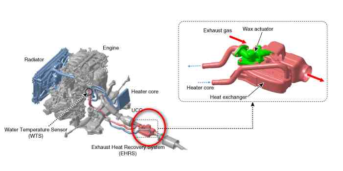

Af en toe is bij sommige modellen de warmtewisselaar an de uitlaat niet dicht.

Bij de Kia dealer kwamen ze er achter dat op dit model  (bouwjaar) geen warmtewisselaar aanwezig was dus dat was het helaas niet .
