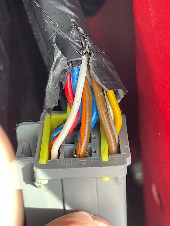

@xtra40....vanmiddag heb ik de stekker in de b-style aan de bestuurderskant losgekregen. Op de foto zie je het deel wat zit aan de binnenzijde van de auto. Die is losgekoppeld van de stekker aan de kant van het doorsteekrubber. Volgens sommigen op FB (Kia) zit hier ook niet de bekabeling van de speakers bij. Jij dacht dat die er wel zou liggen tot aan de b-style.....dat is dit dus, dan zou hij hier toch bij moeten zitten of ben ik nou gek...
ik vind die middelste rij nogal dik voor speakerkabels. Mijn eerste gedachte is die grijs/zwarte achter de bruine, maar dan zou er m.i. ook een grijze bij moeten zitten, en die zie ik nie...

Staar je niet blind op "standaard" kleurcodes!
Achterop de radio zijn de kleuren ook niet conform ISO. Bij sommige auto's veranderen kleuren zelfs bij sommige stekkerverbindingen.
Het is mij even niet duidelijk waar deze stekker zit, maar je kunt natuurlijk wel kijken of de "andere kant", waar deze in gaat wel volledig voorzien is van pennen...
Blijft een puzzel inderdaad wat kleuren betreft....
Deze stekker zit in de b-style achter de bestuurder. Is het “mannetje” die de b-style ingaat. Vanuit het vrouwtje gaat het de deur in.
Zitten in dat vrouwtje dan ook alle pennen?
Want als dat niet zo is zijn dat WAARSCHIJNLIJK de pennen voor de speaker.
Maar dat kun je dan meten aan de corresponderende pennen op deze stekker.

Ik ga het bekijken, wellicht trek ik het deurpaneel er even af...dan weet ik ook of ze er wellicht al liggen. Zonet dan dit vrouwtje maar eens goed bekijken....;-)
