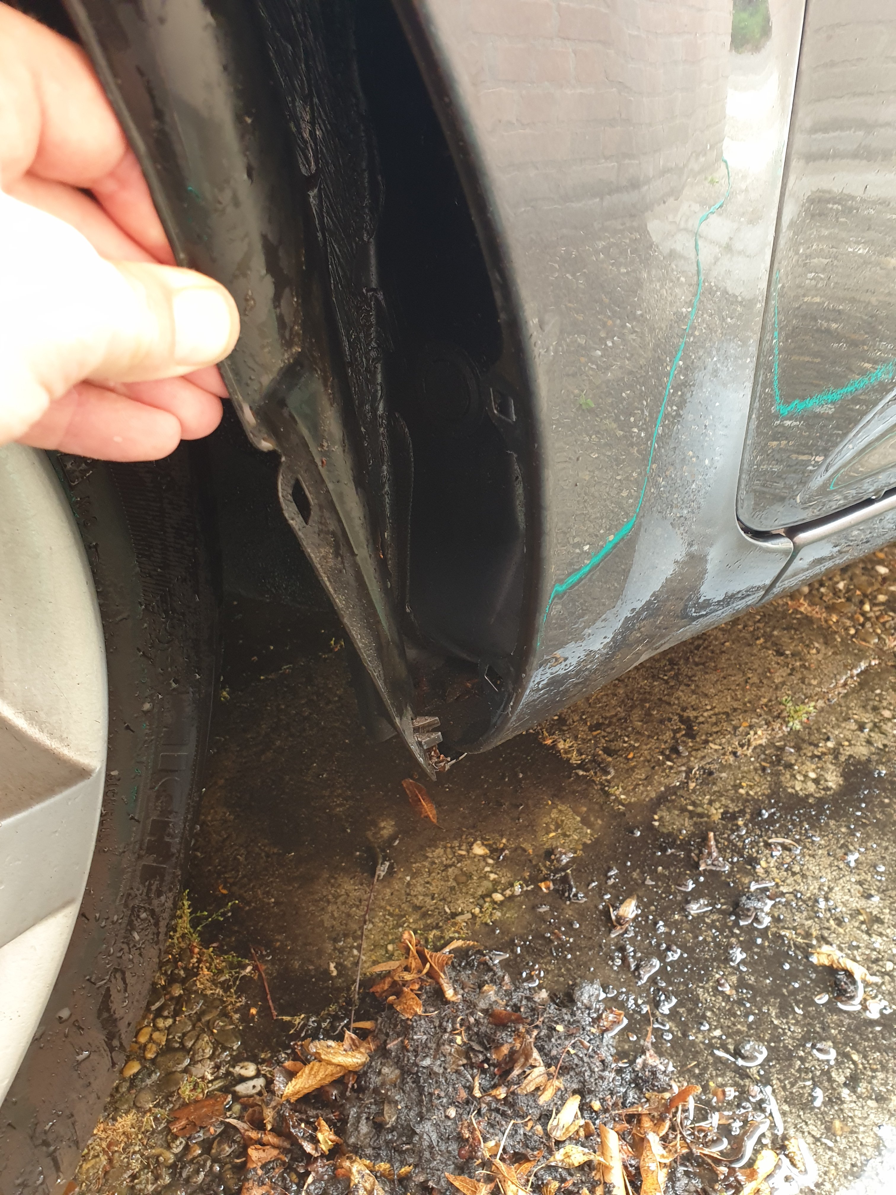

Weer een klein probleempje met mijn Ceed sportywagon, ditmaal water in mijn interieur.
Sinds een paar weken merk ik dat er links van de pedalen (op het plaatje waar je linkervoet op rust) wat druppels water liggen na een regenbui.
Ik ben vandaag maar eens goed gaan kijken aangezien het vannacht geregend heeft. Nu lag er weer wat water en ik voelde ook dat de kabelboom (ik denk van hoofdzekeringkast in motorruimte naar zekeringkast binnen) een beetje vochtig was. Ik verdenk de parafan  maar ik kon hier niet goed bij aangezien ik geen gereedschap heb op mijn ruitenwissers van de schroefdraad te trekken. Vervolgens heb ik de wielkast losgemaakt aangezien hierachter de doorgang zit van de bovengenoemde kabelboom. Tot mijn schrik zat er achter de wielkast een grote hoeveelheid zand en bladeren (zie foto). Dit was ruim een blik, van een stoffer en blik, vol!
Bij deze dus een paar vragen aan jullie:
- Hoe kan deze viezigheid achter de wielkast terecht komen? De wielkast vertoond geen scheuren oid.
- Kan dit de waterlekkage veroorzaken zoals boven beschreven?
- Hoe kan ik dit in de toekomst voorkomen?
Alvast bedankt voor het meekijken!
Michiel

Dat hoopt zich blijkbaar op daar in loop der tijd. Als je je koplampen vervangt en de koplampunit eruit haalt zie je ook zo n dood hoekje met vuilophoping links en rechtsvoor bij je bumper.
Durf niet te zeggen of dit jouw lekkage heeft veroorzaakt maar deze bagger kan wel roest in de hand werken op die plekken gezien t vochtig blijft daar.

Mijn lekkage is nog steeds niet opgelost, er blijft water in het interieur komen, ik vermoed dat dit via de kabelboom loopt. Ik heb de paravan ook al open gehad maar daar zaten geen verstoppingen..

Ja je zou het eerst droog kunnen maken, dan iets van absorberend papier (Wcpapier) daar opproppen en dan met tuinslang op je auto kijken waar t water binnen loopt..
Dan weet je waar je het dicht kunt kitten ofzo.  Zou niet te lang wachten met die lekkage repareren ivm schimmelvorming in je auto.

Hi,
heb jij Airco in de auto, check de waterafvoer van de Airco!

Hi,
geen idee ... ik ken het van mijn Grand Vitara. Wanneer da de afvoer van de Airco verstopt is, loopt het water naar binnen ...
Gewoon heb jij bij gebruik van de Airco ook een kleine plassje onder de auto.

Een dergelijke afvoer zit vaak in de wielbak voor de voorpassagier.

Ah, en bij mij zit het probleem bij de bestuurder. Ik denk nog steeds dat water in mijn kabelboom sijpelt en doorlekt

Ik zeg niet dat je geen gelijk kunt hebben, maar bij lekkage van de A/C-afvoer kan het vocht ook over de middentunnel lopen.
Dat zou ik iig als eerste checken, aangezien dat relatief makkelijk moet kunnen.
Een keer tussen de pedalen omhoog kijken of alle doorvoeren nog goed zitten kan ook nooit kwaad.
Ik had hiervoor een Aygo en was lid van de Citybugclub, waar het nog wel eens gebeurde dat met het doorvoeren van extra kabels de doorvoer van de hoofdkabelboom losschoot van het brandschot...
