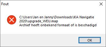

Dennis Jansen Posted April 13, 2020 Author Share Posted April 13, 2020 5 minuten geleden, Herr Flick zei: Dat is vreemd. Ik kon het wel uitpakken met winrar. Probeer het is met iso. Krijg de melding "Archief heeft onbekend formaat", zie afbeelding. Bedoel je het programma "WinISO"? Daarmee lukt het ook niet. Quote Link to comment Share on other sites More sharing options...
Herr Flick Posted April 13, 2020 Share Posted April 13, 2020 Win ISO ja , maar dit is vreemd . Normaliter zou hij dit moeten doen. Dan vermoed ik toch dat je bestanden niet goed zijn. Quote Link to comment Share on other sites More sharing options...

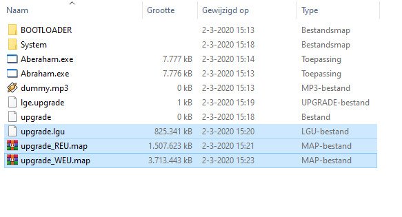

Herr Flick Posted April 14, 2020 Share Posted April 14, 2020 Ik heb mijn bestanden naast dat van jou gezet en gecontroleerd op grootte. En dat is allemaal gelijk dus in principe zou het daar niet aan liggen. Misschien een instelling op de pc. Ik weet het anders ook niet. Quote Link to comment Share on other sites More sharing options...
Dennis Jansen Posted April 14, 2020 Author Share Posted April 14, 2020 38 minuten geleden, Herr Flick zei: Ik heb mijn bestanden naast dat van jou gezet en gecontroleerd op grootte. En dat is allemaal gelijk dus in principe zou het daar niet aan liggen. Misschien een instelling op de pc. Ik weet het anders ook niet. Hmm, vreemd. Kun je eens een screenshot plaatsen van de inhoud van het uitgepakte .map bestand? Je pakt dit .map bestand dus uit met Winrar? Quote Link to comment Share on other sites More sharing options...
