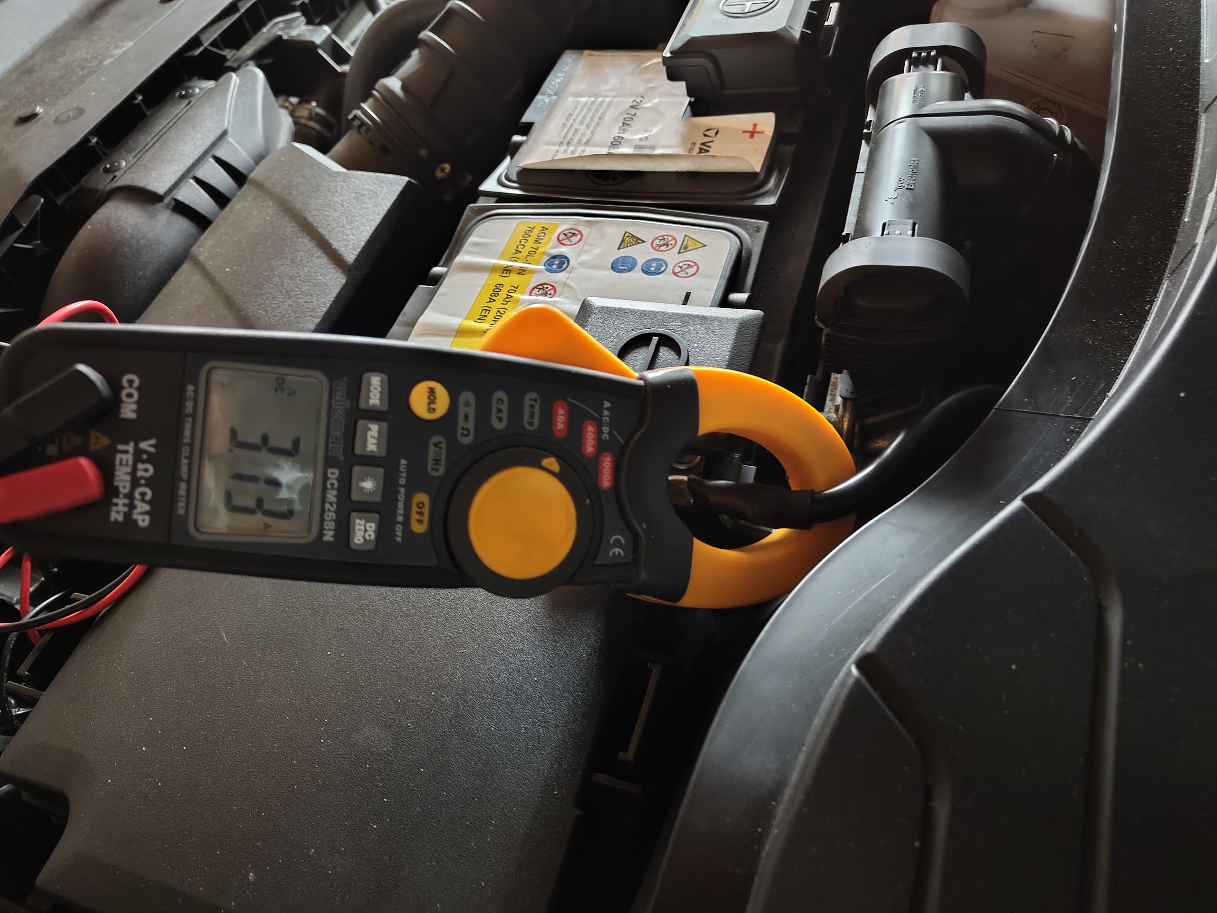

ehombie Posted January 11 Posted January 11 (edited) Neem voor het gemiddelde vermogen van een halogeen koplamp 50 W, dan kom je dus inderdaad op een stroom van ongeveer 20 A. En dan is mijn hulpakku van 45 Ah in 2 uur leeg. Ja dat klopt ongeveer..dat wil ik ook zeggen. Maar een nieuwe accu is 45ah... een 5 of 7 jaar oude accu heeft niet de specs meer van een nieuwe....(even lost van korte/lange ritjes etc) Ben je niet overtuigd, bestel een stroomtang (hoeven niet zo duur te zijn) zet je auto op contact en ga het meten.... Of laat ik het zo stellen: hoe lang denk jij dat jij in een hedendaagse auto: op contact laten en radio aan om bijv de auto te wassen? Hij geeft bij mij de melding na x minuten "denk aan accu spanning" (iets in die strekking...) De stroomhuishouding in een PHev wil ik even buitenbeschouwing laten dit is kan weer totaal voertuig specifiek zijn. Hier 12a motoruit en op stand 2. tijdens Het maken van de foto. hij is 17a geweest... Edited January 11 by ehombie Quote

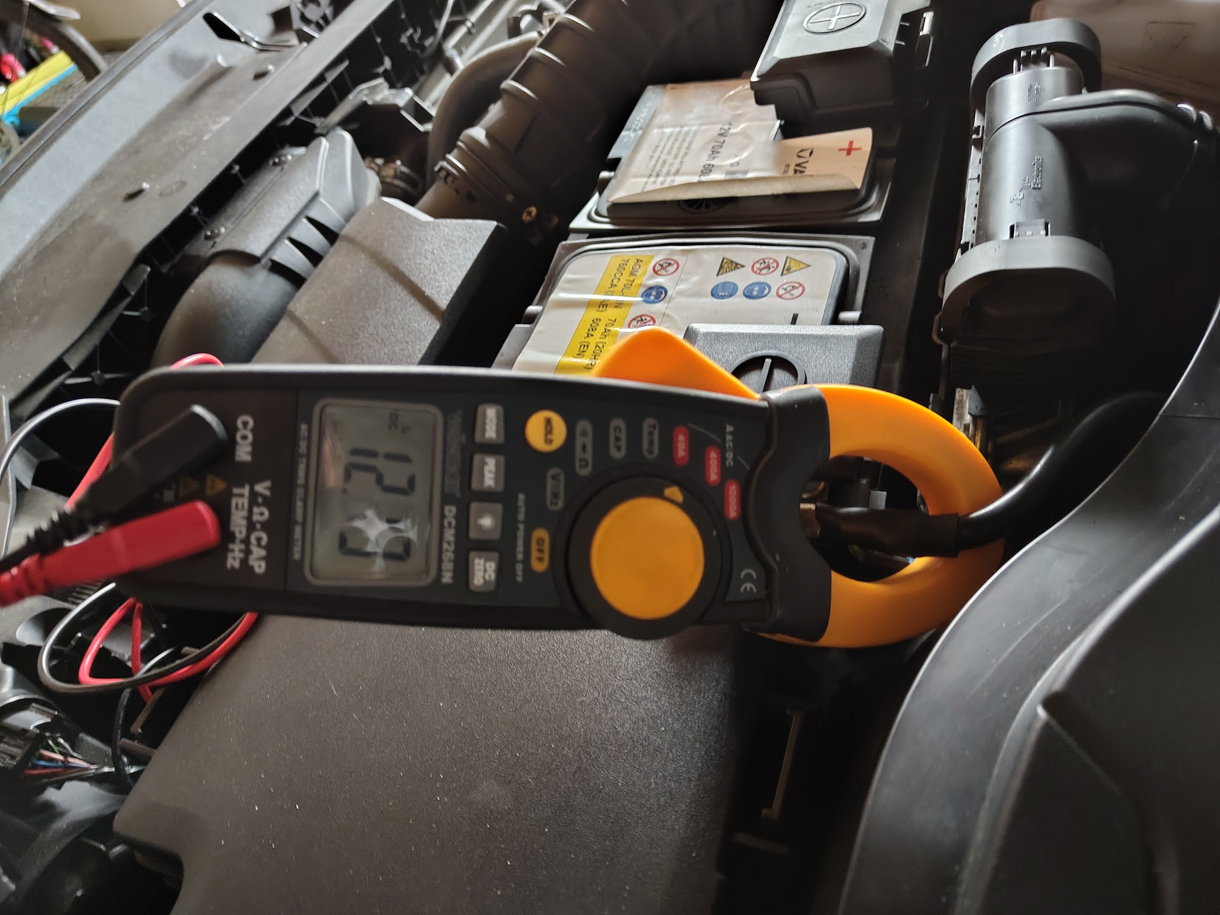

Breeze Posted January 17 Posted January 17 Op 11-1-2026 om 20:21, zei Breeze: Bij mijn PHEV Ceed SW is de startknopvolgorde als volgt: 1 Accessoire stand 2A Contact aan zonder tractie 2B Contact aan (met ingedrukt rempedaal) met tractie. Ik ga voor mijn eigen gemoedsrust z.s.m. in deze 3 standen de stroomsterkte meten. Daarvoor leen ik bij mijn dorpsgarage een amperèretang, dat geeft genoeg indicatie. Vandaag de metingen uitgevoerd: 0. Contact uit Van 5 A naar 1,2 A 1. Accessoirestand 5 A 2A. Contact aan 13 A 2B. Contact aan met tractie 42 A De stand 0. Contact uit vergt wat toelichting. Na het uitzetten van het contact en het sluiten van de achterklep, gaf de stroomsterkte van de ampèretang een waarde aan van 5 A. Na een half uur was dat langzaam gezakt naar 1,2 A. Toen ging de automatische afslag van de ampèretang werken en zag ik niets meer. Als je dan de achterklep opent gaan er weer allerlei lampjes enzo aan, dus is de meting verder nutteloos. 1,2 A is natuurlijk veuls te veul, want daarmee trek je de hulpaccu in ongeveer 1,5 dag leeg. Dat gebeurt bij mij gelukkig niet, dus zal die stroomsterkte wel minder zijn (worden). De accessoirestand test deed ik met de radio aan, dus de waarschuwing die na enige tijd verschijnt dat je de accu leegtrekt zonder draaiende motor, is wel terecht. Nog een ontdekking gedaan: Als je de sleutel in het voertuig laat zitten, lukt het niet om handmatig (met het zwarte knopje op de deurhandel) te vergrendelen. Dat is wel een mooie veiligheidsmaatregel tegen het vergeten van de sleutel in een afgesloten voertuig. Als je daarna met KIA Connect het voertuig vergrendelt, lukt het wel. Dan kan je het voertuig weer ontgrendelen met een reservesleutel (of natuurlijk weer met KIA Connect). Goed om te weten. Adri Quote
Murcielaygo Posted January 18 Posted January 18 Zou die 1,2A niet ontstaan omdat je auto niet volledig in slaap gaat, omdat de motorkap open is?Of het bij jouw type ook zo is weet ik niet zeker, maar als mijn kleinste Kia (de Picanto) al een sensor op de motorkap heeft verwacht ik dat de jouwe dat ook heeft...En sowieso is het meten van kleine stromen met een tang minder betrouwbaar dan met een meter in serie en met een serie-meting kun je waarschijnlijk je meter buiten de motorruimte laten, met de draden door een naad van de gesloten motorkap. 1 Quote
Breeze Posted January 18 Posted January 18 Ah sorry, had vollediger moeten zijn. Mijn PHEV heeft de hulpaccu in de bagageruimte, die kon dicht waarna ik de stroomsterkte door het achterraam kon aflezen. Dus ik blijf met het raadsel van die hoge 1,2 A. Eigenlijk verwacht ik niet dat die nog gaat zakken na een half uur. Adri Quote
