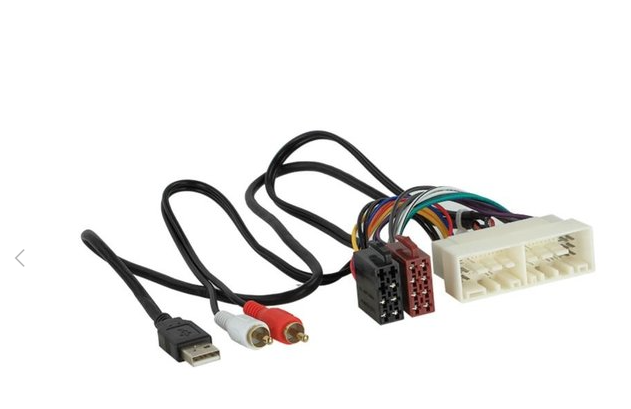

Cavimine Geplaatst 14 Juni, 2020 Geplaatst 14 Juni, 2020 Hallo, ik heb net een kleine subwoofer gekocht : TS-WX130EA ( de zelfde die ze bij de kia picanto accessoires website verkopen) hier staat wel bij dat hier een plug en play kabel wordt bijgeleverd! Ik heb mijn subwoofer niet bij hun gekocht maar 2dehands van iemand en nu is mijn vraag hoe dat ik aan die plug en play kabel kan komen of weet iemand toevallig waar ik alles het beste aansluit ? de stroom lijkt mij geen probleem maar het geluid zou ik niet weten. Ik heb een Kia picantio 2018 navigation Fusion Heeft iemand hier ervaring mee ? Vriendelijke groeten dit is de orginele op de kia website Quote
Cavimine Geplaatst 14 Juni, 2020 Topic Starter Geplaatst 14 Juni, 2020 die kabel heb ik wel maar ik neem aan dat dit geen plug en play kabel is ? of heb je in de kia picanto een audio uitgang ? Quote
xtra40 Geplaatst 14 Juni, 2020 Geplaatst 14 Juni, 2020 ik neem aan dat als je een subwoofer van iemand over koopt dat je de kabels er bij krijgt die ook bij de subwoofer zijn geleverd de link die jij er bij zet hoort standaard er bij te zitten alle andere aansluitingen in de auto zul je er zelf aan of bij moeten maken maar de orginele aansluitingen kunnen ze bij elke audio zaak bestellen voor je Quote
SatJunk Geplaatst 14 Juni, 2020 Geplaatst 14 Juni, 2020 Ik heb hem zelf niet maar was ff aan zoeken voor je.. Maar zie nergens dat ze het over een plug en play kabel hebben.. HIER vind je veel info... Succes Quote

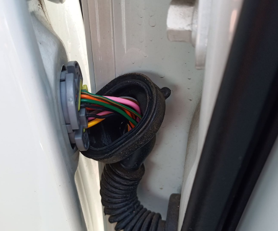

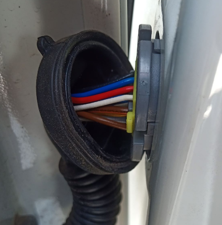

Cavimine Geplaatst 14 Juni, 2020 Topic Starter Geplaatst 14 Juni, 2020 (aangepast) kan het zijn dat ik dit nodig heb voor mijn subwoofer te kunnen aansluiten ? Als ik moet solderen moet ik wel de juiste kleur weten die naar de speakers gaan (dit is van de achter passagiersdeur rechts) achterpassagierseur links 14 Juni, 2020 aangepast door Cavimine Quote
xtra40 Geplaatst 14 Juni, 2020 Geplaatst 14 Juni, 2020 moet je eens goed maar die stekker kijken wat zie je dan ? ik zie 2 stekkers waar je de stekkers die achter in de radio zitten in kan stekken maar welke stekkers steek je dan terug in de radio Nee dus hier heb je niks aan Quote

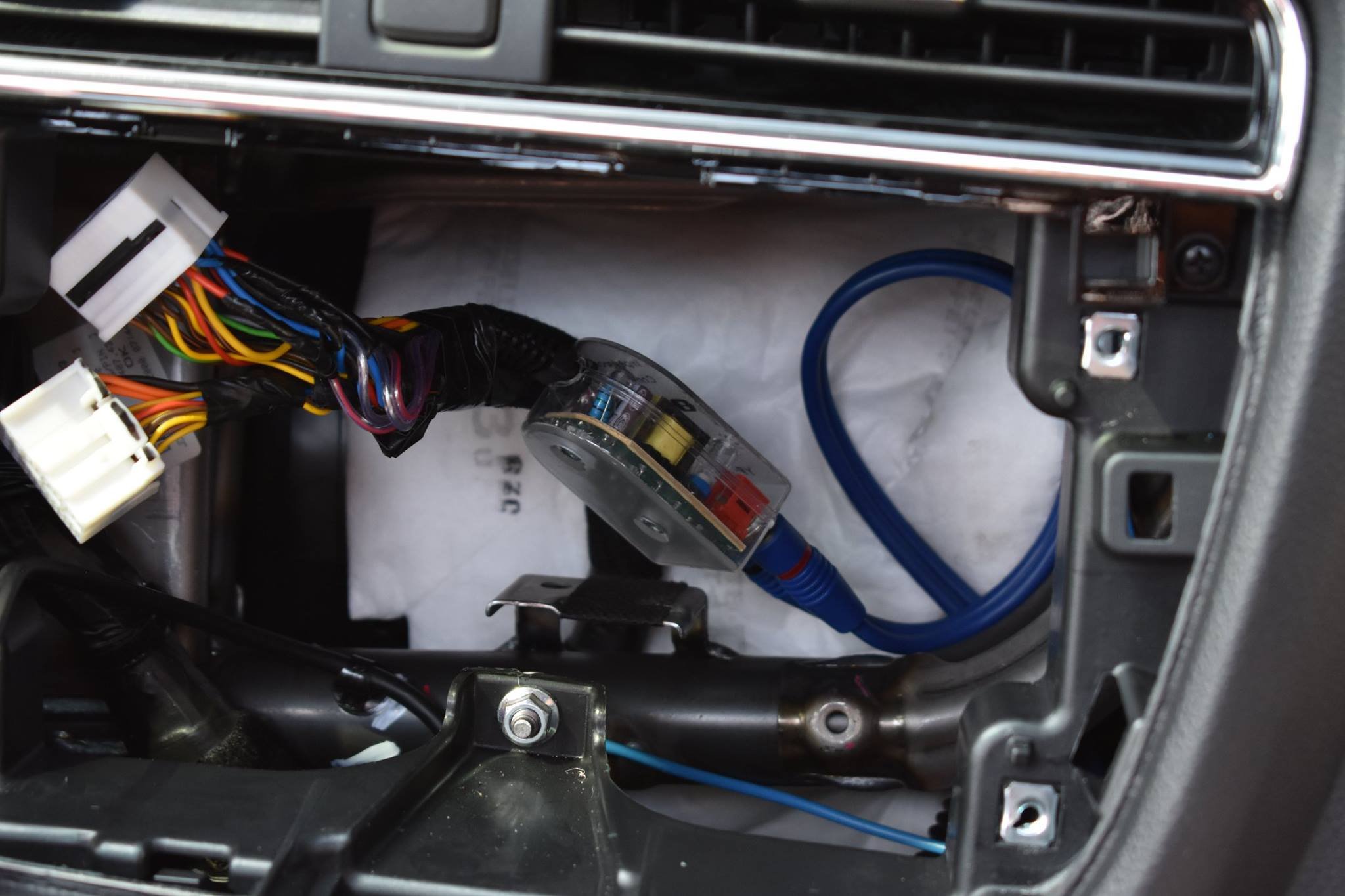

Murcielaygo Geplaatst 15 Juni, 2020 Geplaatst 15 Juni, 2020 Zo'n kastje heb je volgens mij NIET nodig.Ik heb meerdere Pioneer dubieus ingebouwd en daar zat altijd al een kabel bij met tulp aan 1 kant en open einden aan de andere kant om "high level input" vanaf de speakerdraden te pakken.Voeding zou ik altijd vanaf de accu pakken, massa aan een goed stuk metaal (bijv. een stoel-bout) en bij mij is de schakelspanning gepakt vanaf de voeding voor de antenneversterker. Quote

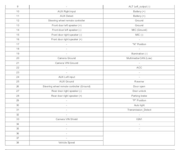

Cavimine Geplaatst 19 Juni, 2020 Topic Starter Geplaatst 19 Juni, 2020 Op 14-6-2020 om 16:58, xtra40 zei: hier heb je genoeg aan lijkt mij Aan welke pin kan ik best de remote hangen ? Quote
xtra40 Geplaatst 19 Juni, 2020 Geplaatst 19 Juni, 2020 stekker B pin 5 die word ook voor de antenne gebruikt Quote
