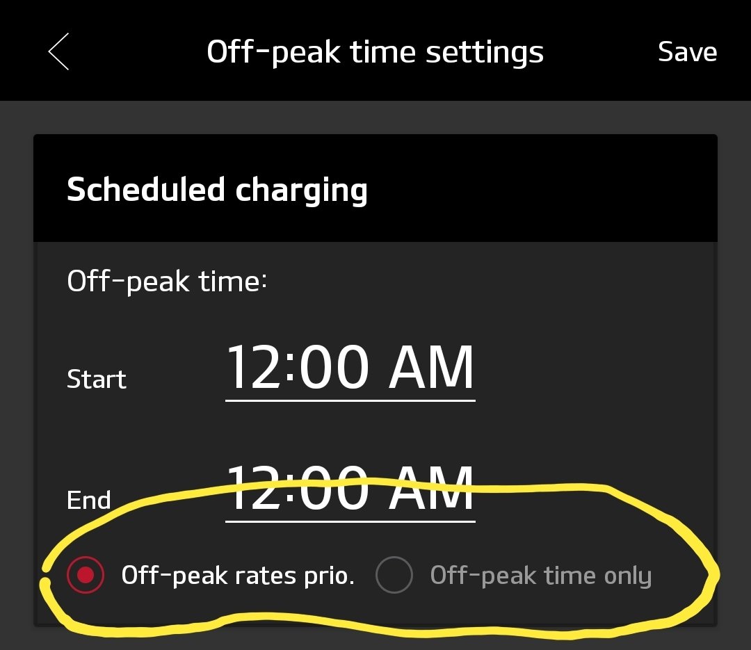

Zoef de Haas Posted August 6, 2020 Posted August 6, 2020 Ik heb via de UVO app een “volgende vertrektijd” ingesteld en deze naar de auto verzonden. In de auto heb ik gecontroleerd of ie erin stond. De vertrektijd is morgen 9 uur. Zojuist de auto aangesloten op een oplaadpaal en deze begon direct te laden. Ik dacht dat de auto zou uitrekenen hoe lang hij moet laden tot aan zijn max en dan begint met laden tot aan de vertrektijd. Hij moet 2 uur laden tot aan zijn max dus zou pas morgen ochtend 7 uur moeten beginnen (ongeveer). Heb ik dit niet correct? Hoe werkt het uitgesteld laden anders? Quote
Mabion Posted August 8, 2020 Posted August 8, 2020 Nee, nog geen ervaring mee. Maar zou hetzelfde verwachten zoals jij omschrijft. Hoe had je deze settings ingesteld? Quote
Hippe lip Posted August 8, 2020 Posted August 8, 2020 7 uur geleden, Mabion zei: Nee, nog geen ervaring mee. Maar zou hetzelfde verwachten zoals jij omschrijft. Hoe had je deze settings ingesteld? Dat ziet er niet handig uit. Je kiest wel voor ‘Off-peak rates prio’, maar vervolgens zet je dat die Off-peak time duurt van 12:00 tot 12:00 uur. Oftewel: er is geen off-peak tijd. Wat heb je er dan aan om die prio in te stellen? BTW, ik rijd een MY19 en heb dus geen ervaring met deze instellingen. Quote
Zoef de Haas Posted August 8, 2020 Author Posted August 8, 2020 Ik heb geen daluren ingesteld. Hij mag wat mij betreft laden wanneer ie wil. Quote
Mabion Posted August 8, 2020 Posted August 8, 2020 5 uur geleden, Hippe lip zei: Dat ziet er niet handig uit. Je kiest wel voor ‘Off-peak rates prio’, maar vervolgens zet je dat die Off-peak time duurt van 12:00 tot 12:00 uur. Oftewel: er is geen off-peak tijd. Wat heb je er dan aan om die prio in te stellen? BTW, ik rijd een MY19 en heb dus geen ervaring met deze instellingen. Dit was enkel ter illustratie, dit staat standaard. Ik heb namelijk ook niks ingesteld. Ging mij om aan te geven waarop die optie stond. 1 Quote

Guest Posted January 20, 2021 Posted January 20, 2021 Vind het een rare constructie dat je perse een vertrektijd moet instellen om gebruik te kunnen maken van uitgesteld laden. Als ik nou gewoon wil dat hij tussen 23:00 en 07:00 gaat laden? Wat ik ook had overigens is als je kiest voor off peak prio hij direct gaat laden of het nu off peak is of niet. Bij off peak time only deed hij het wel goed. Het opwarmen van de auto kun ook solo activeren zonder de schedule en dat werkt erg goed. Gaat ook vanzelf weer uit als de temp is bereikt. Quote
Guest Posted January 20, 2021 Posted January 20, 2021 Hoi, bij mij gaat hij ook meteen laden, ongeacht of ik instel dat de voorkeur is om alleen tijdens off peak uren te laden. in het begin ging het goed maar na de update van de app is dat veranderd. solo opwarmen werkt bij mij ook prima. zit wel een maximum tijd aan merk ik. auto gaat dan ook automatisch weer laden als hij nog aan de laadpaal zit Quote
