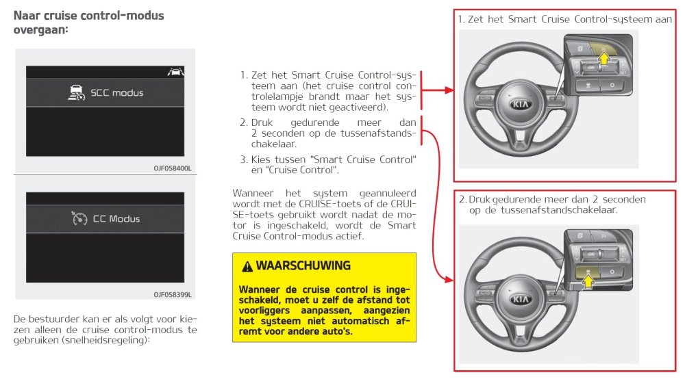

Guest Posted March 27, 2023 Posted March 27, 2023 Misschien een overbodige vraag maar werkt het zowel bij de SCC als de ‘conventionele’ cruise control niet ? Bij onze Niro Hybrid ExecutiveLine (vorig model bwj. 2020) kun je nl. nog kiezen tussen de ‘conventionele’ en de Smart Cruise Control. Ik weet niet of dit op het 2023 model ook mogelijk is, misschien ook nog afhankelijk van het type (ComfortLine, DynamicLine, DynamicPlusLine, ExecutiveLine). (bij onze Niro gelukkig geen probleem met de trekhaak) Zie samengesteld plaatje uit mijn instructieboekje-2020 ..... Grt. Henk Quote
