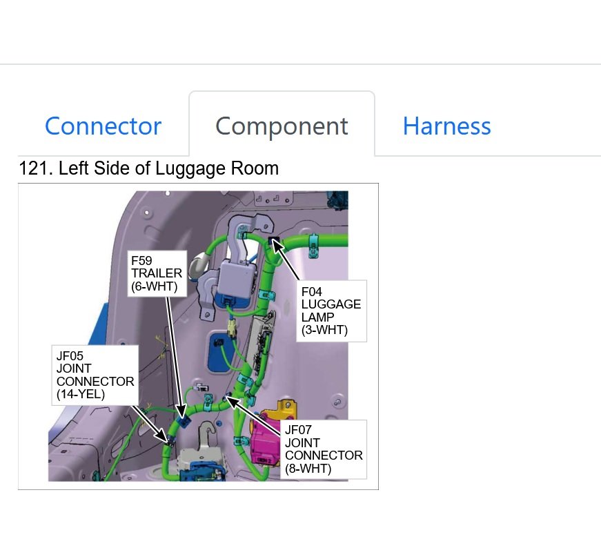

elsinga Posted December 31, 2024 Posted December 31, 2024 Allen, voor de dashcam heb ik constante spanning afgetapt van de zekeringhouder bij de bestuurder, maar nu heb ik constante spanning nodig in de kofferbak. De accessoire aansluiting daar is (net als die in de middenconsole) niet constant spanningvoerend, helaas. En ik zou liever niet die constante spanning helemaal vooraan willen weghalen. Nu heb ik wel een 13-polige trekhaak en die heeft (als het goed is) constante spanning. Kan ik die ergens aftappen? Of zit er ergens anders constante spanning in de kofferbak? Quote

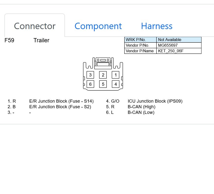

elsinga Posted January 4, 2025 Author Posted January 4, 2025 Dat weet ik niet. Maar ik heb de stoute schoenen aangetrokken en gekeken waar de trekhaak kabelboom de Sportage binnengaat, dat is (in mijn geval) linksachter. Toen daar de plastic cover verwijderd (waarvoor eerst de plastic koffferbak drempel er uit moest). En daar kwam ik veel bekabeling tegen, waaronder een draad waar twee zekeringhouders aan zaten, met een 15 en 25 Ampere zekering. Beide met constatnte spanning. Ik vermoed dat dit de 2 constante plussen van de 13 polige aanhangerstekker zijn. Ik ga eentje hiervan gebruiken voor de constante spanning die ik nodig heb, met zo'n zelfde zekering-in-zekering aansluiting die vaak gebruikt wordt voor dashcams hard-wire kits. Gezien de beide zekeringen die er al in zitten kan ik hier wel 30A trekken, tenminste als er geen aanhanger gebruikt wordt die constante spanning gebruikt. En dat komt heel weinig (eigenlijk niet...) voor,. Toch ga ik er geen 25A zekering of zo gebruiken voor de aftapping, want ik heb max 10A nodig. Quote
