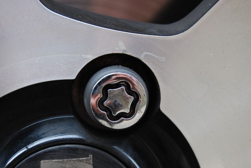

Witte plekken Phantom velgen Rio 2011
Ik ben vandaag door de KIA dealer gebeld omdat er ook corrosie op mijn velgen is geconstateerd.

Ik zal mijn ervaring over de Phantom velgen ook maar delen met jullie.
Ik heb inmiddels al mijn derde set Phantom velgen er onder zitten i.v.m. oxidatie, eerste velgen set fabriek af oxidatie omruilen geen probleem.
Tweede set velgen het zelfde probleem en 1 velg met parkeerschade, ik had ook aangekaart dat de 4 slotbouten die ik erbij gekocht had op de eerste set ook gingen oxideren en cuppende banden.
Van de dealer kosteloos een nieuw setje duurdere en verchroomde slotbouten gekregen, voor de cuppende banden moest ik 25 euro per stuk betalen en geen arbeidsloon, netjes.
en de schade velg daar maakten ze totaal geen probleem van.
Ik kreeg bij de derde set de keuze uit 4 opties, dezelfde met waarschijnlijk weer dezelfde problemen, of aluminium kleur, hoogglans zwart of mat zwart,
ik heb gekozen voor hoog glans zwart om van het probleem af te zijn, en toch belangrijk om ook ff te vermelden, er is mij verteld door de dealer dat er 3 jaar garantie op zit ( geen steenslag e.d. )
Deze fantastische dealer waar ik zit heet P.Troost en zonen in Spijkenisse.

Vandaag weer 3 nieuwe velgen gekregen i.v.m. oxidatie. Dit is al de tweede keer dat ze vervangen zijn. Nooit meer gepolijste velgen voor mij!
Heb je mazzel want er zit vanuit Kia Nederland maar drie garantie op die velgen. Wel bijzonder dat de oxidatie altijd bij de boutgaten zit of begint....
Mogelijk oorzaak hiervan kan zijn dat bij demontage van de velg (tijdens onderhoudsbeurt) de randen van de boutgaten met de wheelgun worden geraakt en daardoor beschadigen.
Ik heb dit ook al een paar keer mee gemaakt dat de randen tijdens het vast/los draaien van de bouten zijn geraakt door de tol van de wheelgun, waardoor de lak beschadigd en kan corroderen....
Het losdraaien gaat dan lekker snel, maar de kans op schade is des te groter !
het vast draaien is zeker een oorzaak
en de randen bij de boutgaten zijn best wel scherp en daarom zit daar gewoon ook minder dikke lak
en soms in het gat zit helemaal geen lak dus dan weet je wel wat er uiteindelijk gebeurt

Ook ik heb hetzelfde probleem mbt oxidatie op gepolijste velgen. Mijn Kia Rio komt uit 2015 en bovenstaand antwoord van Angela is dus precies hetzelfde antwoord als wat ik gekregen heb.
Omdat ik geen zin heb om continue gezeur te hebben met mijn gepolijste velgen ben ik op zoek naar een manier. Is het bijvoorbeeld mogelijk om ze te spuiten? Heeft iemand hier voorbeelden van?
  • 1 jaar later...
Ik ben sinds een paar weken ook eigenaar van een Kia Rio. De velgen hebben dezelfde problemen als hierboven genoemd is. Zijn er mensen met een creatieve en goedkope oplossing om de velgen weer mooi te maken? Ik heb al geïnformeerd bij een velgenspecialist, het kost 150 euro per velg om ze weer mooi te maken. Vind dat zelf persoonlijk wel prijzig.
Er zijn genoeg dingen die je zelf kunt doen je kunt ze zelf schuren en spuiten of wat ze ook wel doen is plastidip er over heen spuiten dit kan je ook weer simpel weg halen als je een andere kleur wilt
ook kun je ze laten poedercoaten maar dit is ook aan de prijzige kant
