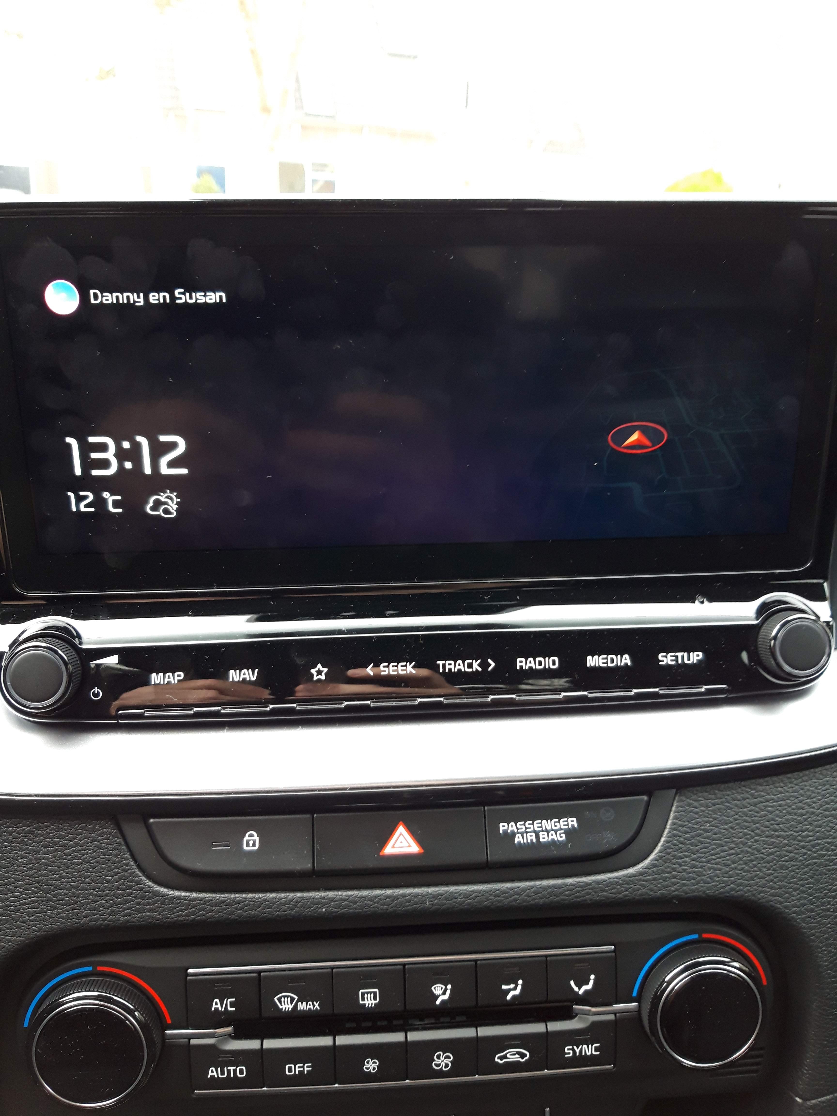

  19. Hebben jullie hier vaker last van? Ik heb sinds 10 september jl mijn Kia Ceed en op 10 oktober had ik ineens geen verbinding meer met UVO connect. De app kon geen verbinding krijgen met de auto. Oplossing van de dealer was de resetbutton op het navigatiesysteem indrukken met iets scherps. Dit hielp wel. Ze gaven aan dat er net een update uit was wat het mogelijk zou verhelpen. Op 20 oktober nieuwe update gekregen. UVO connect Phase 2. Wat een drama is dat zeg!!! Al mijn instellingen weg. Het ziet er niet uit! Maar UVO connect werkte weer. Tot gisteren. Ineens werkt het weer niet meer. Gelukkig heb ik de paperclip nog in de auto liggen en kan ik het systeem maar weer resetten. Ik vertel altijd vol trots dat ik al jaren probleemloos Kia rijd, maar helaas moet ik hier nu wel op terug komen.

  23. Je kunt alleen een contactformulier invullen op de website, of een chat starten of naar facebook en twitter gaan. Ik heb gekozen voor het contactformulier. Voorbeeldbrief: Ik wil graag een opmerking maken over de laatste update van het navigatiesysteem. Ik ben hier niet tevreden over. Het navigatiesysteem had een beginscherm met drie widgets. Deze waren naar keuze in te stellen en waren zeer informatief. Met de meest recente update moet je nu kiezen voor een gebruiker. Zodra je de gebruiker gekozen hebt, kom je op een zwart beginscherm met alleen datum/tijd/weer en een vage navigatie. Daarna moet je een vervolgkeuze maken om meer informatie te krijgen. Dit zijn allemaal extra handelingen, die in mijn ogen onnodig zijn. Daarnaast is de informatie op de kaarten zoals wegnummers, ongevallen en files zeer klein geworden. Haast niet leesbaar, laat staan aan te raken om meer info te krijgen. Dit leid af van het rijden. Ik vind het jammer dat zulke updates niet eerst uitgetest worden met een gebruikerspanel. Zo kan voorkomen worden dat dit soort updates ontevredenheid geven bij de Kia rijders. Ik hoop echt dat bij de volgende update het beginscherm weer teruggezet is naar zoals het was, of in ieder geval dat de gebruiker zelf de keuze kan maken. Wie het scherper kan formuleren, ik hou mijzelf aanbevolen.
  24. Ik heb vandaag hier naar KIA Nederland een bericht over gestuurd. Dit op advies van mijn KIA dealer. Ik snap gewoon niet dat er niet eerst getest wordt met bijvoorbeeld een gebruikerspanel als ze zo'n drastische update willen doorvoeren. Ik adviseer jullie hetzelfde te doen. Mogelijk zijn ze hier gevoelig voor en krijgen we snel weer een update waar wij wel tevreden mee zijn.
  25. Als hij opstart moet je een gebruiker kiezen. Je kunt twee gebruikers zelf instellen en een gastgebruiker (waarschijnlijk voor de monteur). Overigens kon ik niet gastgebruiker naar één van de twee zelf in te stellen gebruikers kopiëren. Dus moest ik weer alles opnieuw instellen. Radio, UVO connect, geluidsinstellingen. Echt irritant! Na keuze van gebruiker verschijnt bovenstaand beginscherm. Deze is dus in plaats van het scherm met de drie deelschermpjes die ik had.
