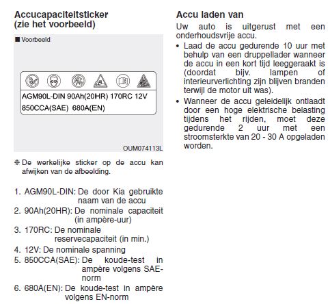

Dit heb ik gevonden in het instructieboekje van de Niro.

Voor mijn gevoel is het ook erg kort Specialmade voor een 90Ah accu.

90Ah is nog een beste accu eigenlijk; mijn Picanto is een stuk kleiner, heeft daarom slechts een 45Ah accu, geen AGM, maar weet het toch probleemloos anderhalve week te overleven.
Echter toen 'ie na 4 jaar versleten was klonk ook bij mij enkel een tik bij druk op de knop...
