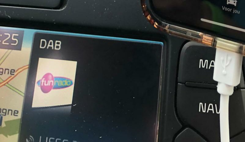

Zag van het weekend deze foto van een collega die in België was voorbijkomen

Lijkt idd een Nederlands probleem, heb foto's gezien dat het in Duitsland ook werkt en nu blijkt het in België ook gewoon te werken.
Ben benieuwd of DAB Nederland een oplossing kan genereren...
