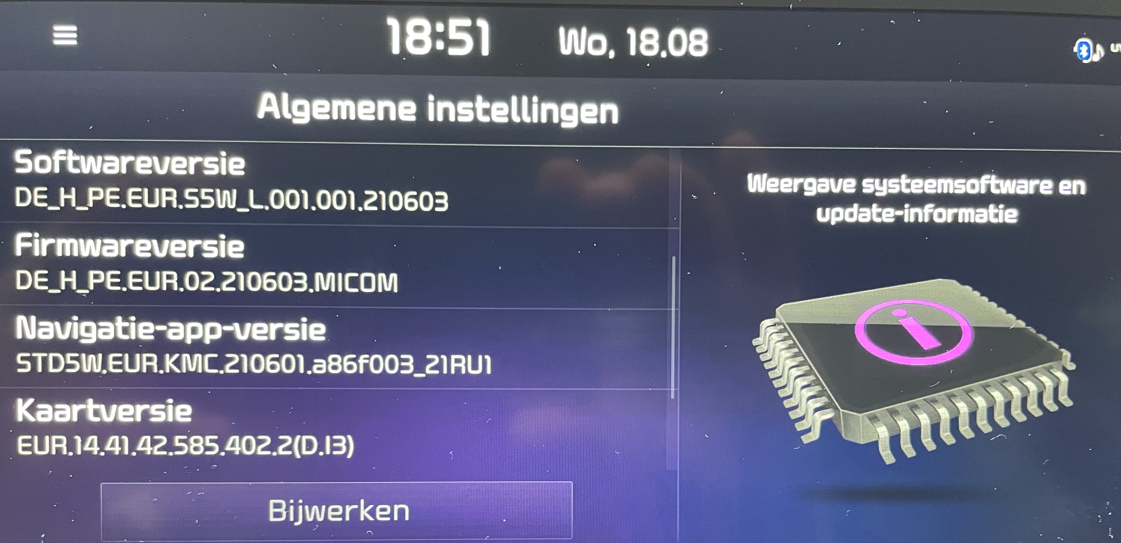

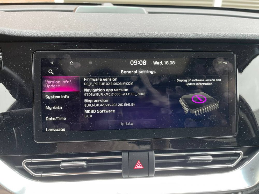

Moo Geplaatst 18 Augustus, 2021 Geplaatst 18 Augustus, 2021 Hierbij de laatste update voor de GEN5-Wide infotainmentsystem. Kunt al een RUS en EUR met zelfde versienummer vinden, echter heeft deze een nieuwe map en zijn enkele problemen/bugs verholpen. Deze is uitgebracht voor de Ioniq5 en EV6. SW: S5W_L.001.001.210603 MAP: EUR.14.41.42.585.402.2 https://drive.google.com/file/d/1JJboPX74BGe_3NWTuvYrT1AHZaPPjQmm/view Download het, pak het uit, kopieer het naar een 32GB+ USB stick, plaats het in je auto, ga naar instellingen en kies voor update, selecteer snel update en wacht het af. Update duurt ergens tussen 30/40minuten. Quote
Iscorpio Geplaatst 18 Augustus, 2021 Geplaatst 18 Augustus, 2021 Dank voor de tip. Hier net succesvol update doorgevoerd. Quote
Moo Geplaatst 19 Augustus, 2021 Geplaatst 19 Augustus, 2021 13 hours ago, Iscorpio said: Dank voor de tip. Hier net succesvol update doorgevoerd. Deze is dus voor de Ioniq5. Inmiddels is er een juli update vanuit Kia. Deze gebruikt een oudere map versie. Zijn aan het kijken of we een manier kunnen vinden dat je de nieuwe versie installeert en de nieuwe map behoud. Quote
Iscorpio Geplaatst 19 Augustus, 2021 Geplaatst 19 Augustus, 2021 2 uur geleden, Xmoo zei: Deze is dus voor de Ioniq5. Werkt dus ook goed in de Niro Quote
Moo Geplaatst 19 Augustus, 2021 Geplaatst 19 Augustus, 2021 9 minutes ago, Iscorpio said: Werkt dus ook goed in de Niro Is allemaal hetzelfde systeem. Gen5-Wide. Quote

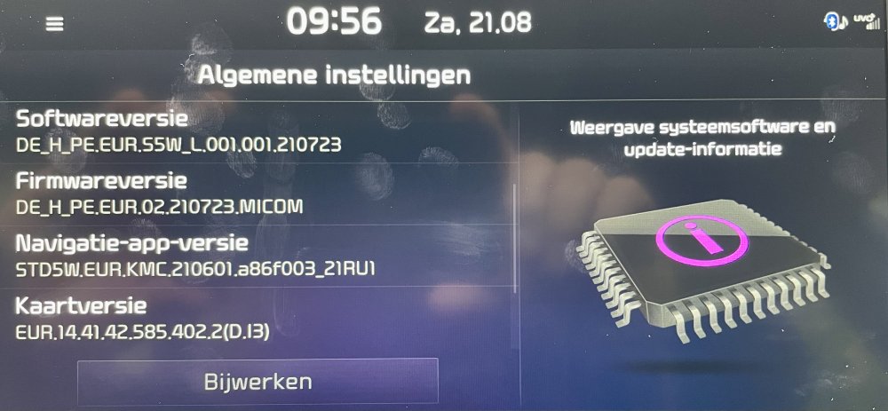

Iscorpio Geplaatst 20 Augustus, 2021 Geplaatst 20 Augustus, 2021 (aangepast) Well a new july update from RUS was released, dated: EUR.S5W_L.001.001.210723 and map is still the same as June: 14.41.42.453.402.2 Code: https://drive.google.com/file/d/1_SOOFfl28uTaWIuu9X7Y5xfdTGIpqkKJ/view?usp=sharing IF you have the ioniq 5 upate with map version 14.41.42.585, then use this Code: https://drive.google.com/file/d/1RvRDqu1t6A88tRIn92QWdxH_YXZazkWT/view?usp=sharing this updates the software to 210723 and keeps the latest map from ioniq5. Bron: bolidenforum.de 20 Augustus, 2021 aangepast door Iscorpio Quote
Iscorpio Geplaatst 21 Augustus, 2021 Geplaatst 21 Augustus, 2021 Vanochtend zonder problemen update doorgevoerd in mijn Niro. Quote
Iscorpio Geplaatst 21 Augustus, 2021 Geplaatst 21 Augustus, 2021 Na 1 rit nog niet veel op of aanmerkingen. Alleen de optie ‘Valet Parking’ in het menu valt mij nu op. Kan best wezen dat deze er al op zat maar valt mij nu pas op . Quote
