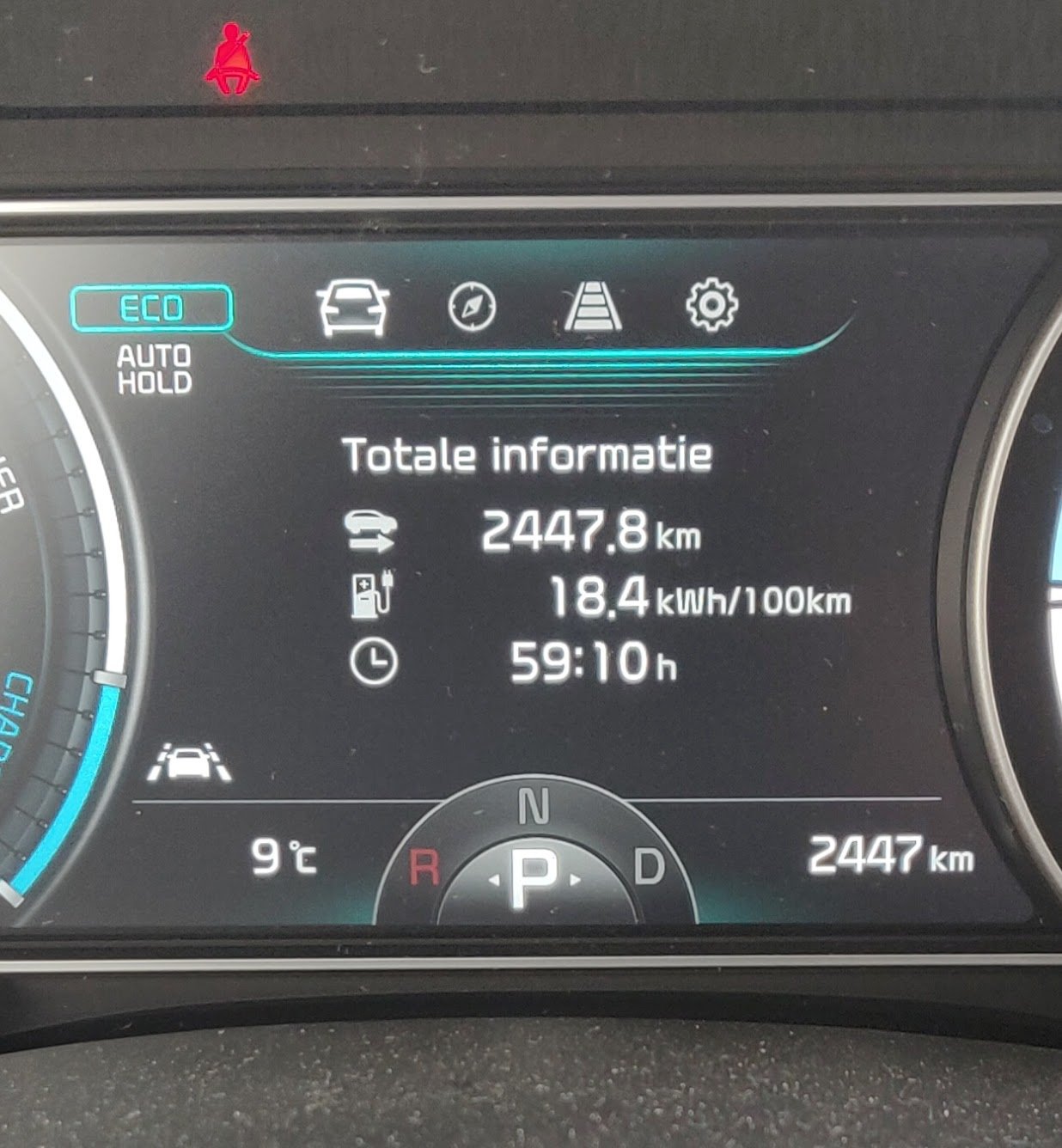

inmiddels een maand de E-niro, hieronder de samenvatting van km en verbruik

Een maand is snel voorbij gevlogen!

En 60 uur in de auto....

Damn dat zag ik niet eens haha.. ik hoop 60 uur met plezier?

Zeker weten, nog geen minuut spijt. Geniet er elke dag weer van. Wat een rust en stilte
