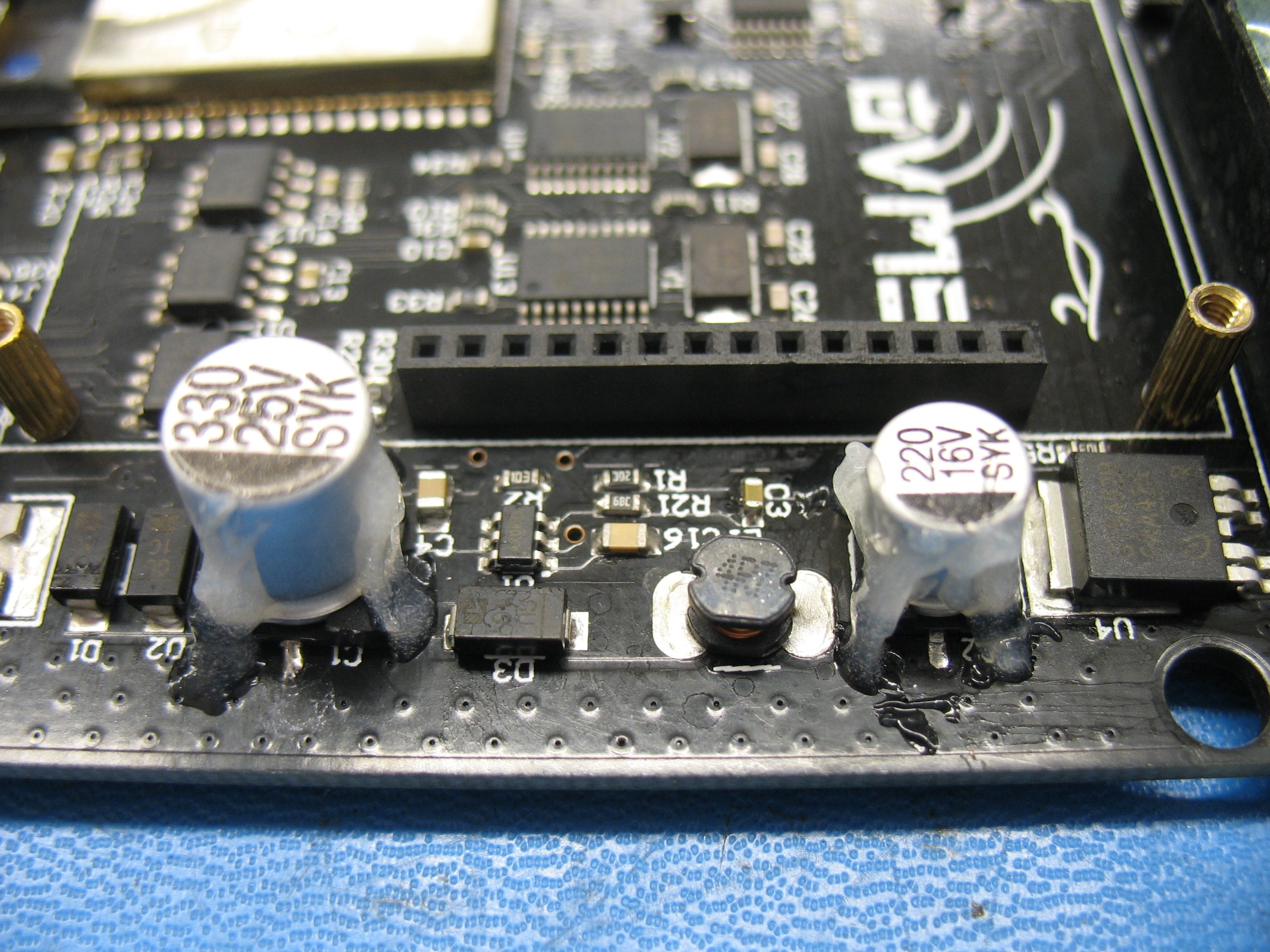

Vorige week deed het modem van mijn OVMS het niet.  Power er af en er weer erop starten OVMS helemaal niet meer op.
Bleek dat de rechter condensator op de foto los was gekomen en bij de linker was de soldeer verbinding verbroken.
Opnieuw vast gesoldeerd en met epoxy lijm vast gezet, zodat deze niet meer kan los trillen.
Die van het modem zaten nog goed vast gesoldeerd, maar voor de zekerheid ook vast gelijmd.
