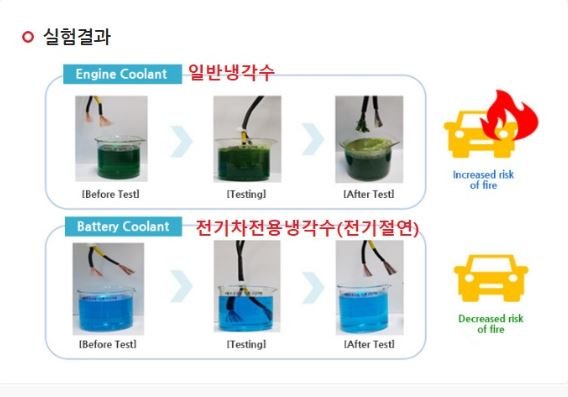

8.3 Posted July 25, 2020 Posted July 25, 2020 Is bij iemand de groene koelvloeistof vervangen door de blauwe tijdens de onderhoudsbeurt of is er geen service bulletin van? Wordt het op eigen kosten vervangen? Nieuwere e-Niro's hebben de blauwe. Quote
Murcielaygo Posted July 25, 2020 Posted July 25, 2020 Waar haal je dit vandaan? Want ene plaatje zonder verdere context zegt zo weinig...Linksboven staat "Experiment resultaten" en de rode teksten zeggen eigenlijk hetzelfde als de Engelse teksten ernaast.Kleur wil niks zeggen over eigenschappen overigens, dus nogmaals; context graag! Quote

xtra40 Posted July 26, 2020 Posted July 26, 2020 het gaat hier om de geleidende eigenschappen mocht er lekkage in de accu ontstaan de blauwe koelwater heeft geen geleidende eigenschappen dus bij interne lekage zal er geen kortsluiting ontstaan en dus minder kans op brand Quote
Murcielaygo Posted July 26, 2020 Posted July 26, 2020 Oké, dus iemand heeft een blog waarop dit geschreven is.Met semi-wetenschappelijk "bewijs". En een hele hoop "stel dat" en andere aannames.Ik zou me er niet druk om maken, nogmaals; de kleur zegt niks over de eigenschappen... Quote
8.3 Posted July 26, 2020 Author Posted July 26, 2020 https://static.nhtsa.gov/odi/tsbs/2019/MC-10164177-0001.pdf Wordt dus geadviseerd om het niet te vervangen door een ander type koelvloeistof. De groene is dus normale koelvloeistof die ook in fossiele auto's wordt gebruikt. En voor EV's wordt geadviseerd de low conductivity koelvloeistof. https://www.dober.com/electric-vehicle-cooling-systems#electric_vehicle_thermal_management_system Quote
Murcielaygo Posted July 26, 2020 Posted July 26, 2020 Dus met je laatste bericht ontkracht je eigenlijk al je eerste? Er zal NIET worden vervangen, dat raadt Kia zelfs af.Gevalletje "klok en klepel" van iemand met een Blog... Quote
