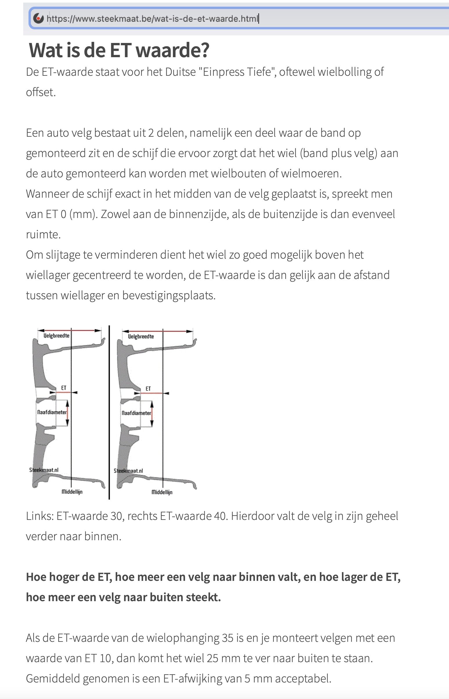

Murcielaygo Posted January 9, 2021 Posted January 9, 2021 Je leest het verkeerd om; je wielen staan 1mm verder naar BUITEN. Dus even controleren of je je spatborden niet raakt aan de binnenkant.Een hogere ET brengt de wielen naar binnen, met als risico dat het gaat aanlopen op je remklauwen.Autofabrikanten geven vaak een ET-bereik aan, als je daar binnen blijft is het goed, erbuiten geeft naast kans op aanlopen ook meer slijtage op je wiellagers, omdat de krachten daar op een andere manier op komen te staan. 1 Quote

Case Posted January 27, 2021 Posted January 27, 2021 Op 9-1-2021 om 14:12, Luxata zei: Ik heb zojuist een goede set winterbanden besteld inclusief de stalen velgen ervoor. Niet via de Kia dealer maar een banden boer. Die hadden me geadviseerd om de stalen velg in ET 50 te nemen . Nu zie ik op een velgen afmeting site dat de originele stalen velg normaal et51 is maar ET50 passen er ook op . Moet ik nu de ET50 om laten zetten naar ET 51 velgen of zeggen jullie dat het niets uitmaakt ? Iemand hier ervaring mee ? Het midden van een velg met ET 50 komt 1 mm naar buiten in vergelijking met ET 51. Bij een verder gelijke velg krijgt de remklauw 1mm meer ruimte dan bij een velg met ET51. Zolang het binnendeel van de stalen velg geen rare bolling (of het ontbreken daarvan) heeft, mag dat dus geen probleem zijn. Grote afwijkingen van de ET waarde leiden tot ander stuurgedrag, maar dat gebeurt (afhankelijk van de auto) pas vanaf 5 à 10 mm verschil. Quote
