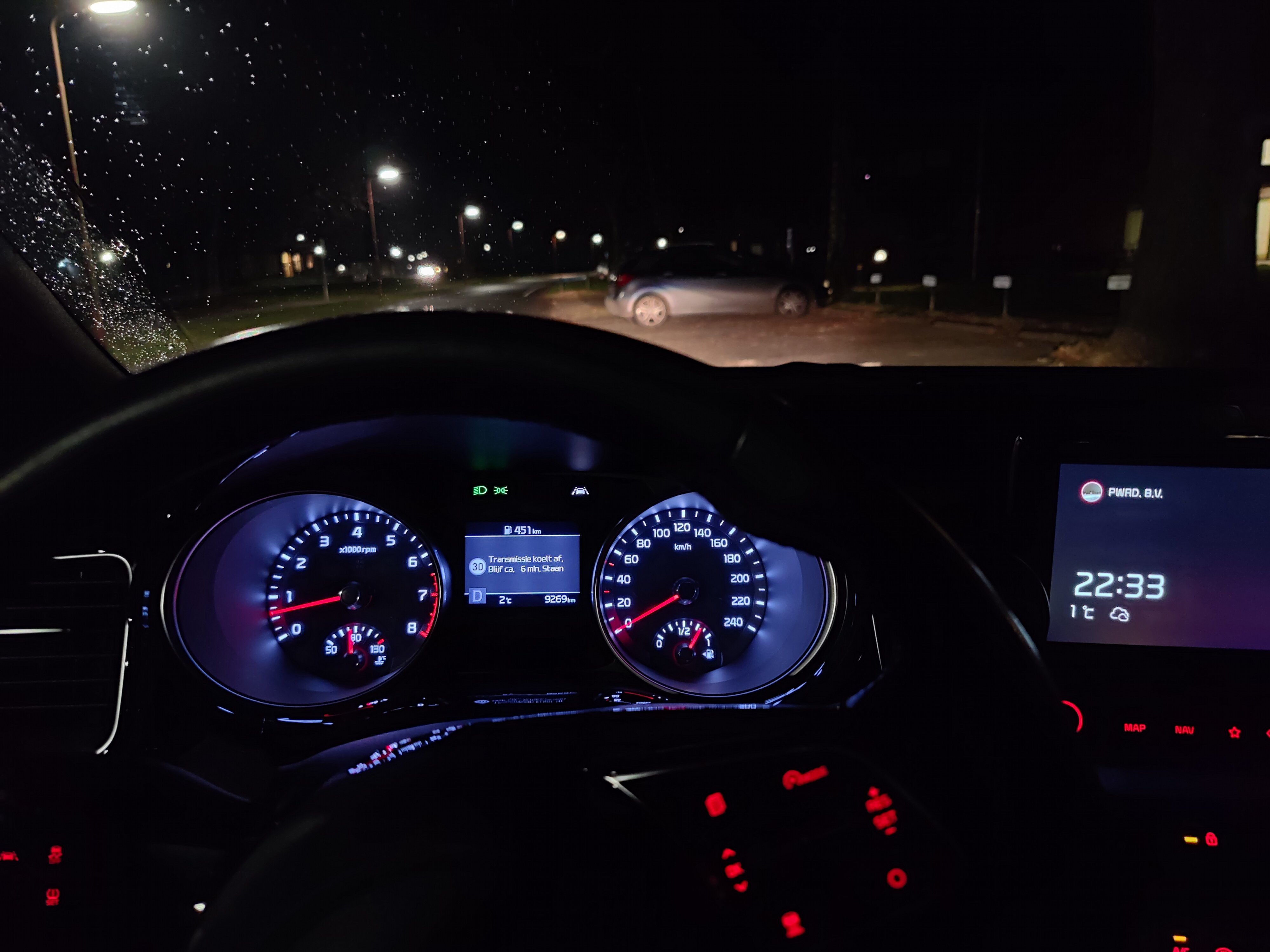

Mr.KIA Geplaatst 30 Augustus, 2021 Topic Starter Geplaatst 30 Augustus, 2021 Om een idee te geven over de problemen: Quote
tijdjes123 Geplaatst 30 Augustus, 2021 Geplaatst 30 Augustus, 2021 Is dit nadat je de auto hebt teruggehad? Ik zou teruggaan naar de dealer. Deze filmpjes laten zien aangeven dat je er niet mee wilt doorrijden en dat ze maar met KIA nederland contact op moet nemen. Werkelijk alles is fout aan de auto. Zelfs de temepratuurmeter wordt fout uitgelezen. Quote

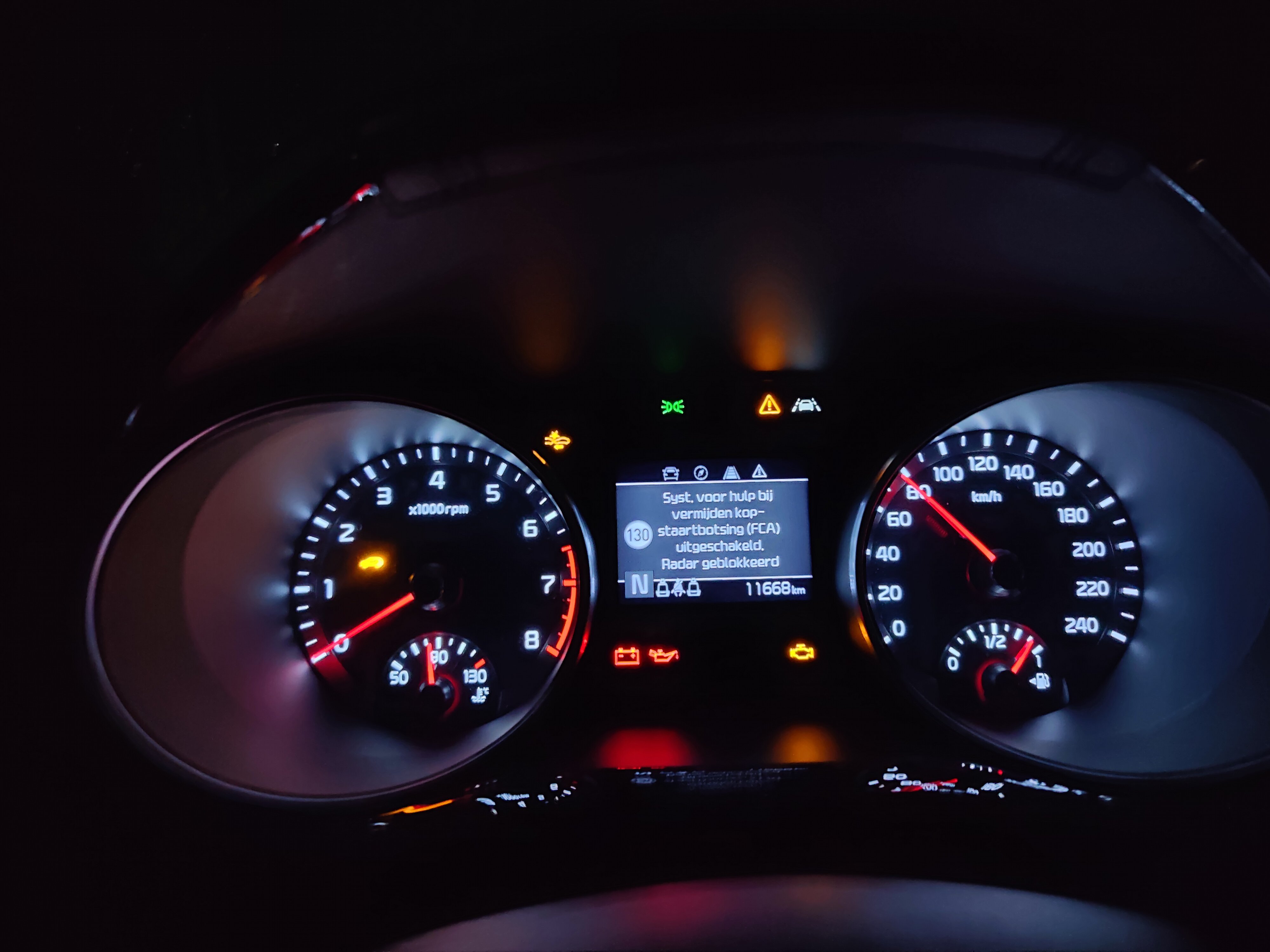

Mr.KIA Geplaatst 11 Februari, 2022 Topic Starter Geplaatst 11 Februari, 2022 Inmiddels een paar maanden verder en de auto is meerdere keren met automaatproblemen terug naar de dealer geweest. De automaatbak raakt oververhit bij files en kan dan niet meer verder en valt tijdens het rijden de complete gasrespons weg. Nu is er ook een nieuwe storing bijgekomen. Het FCA systeem geeft ineens aan dat de radar geblokkeerd is en schakelt tijdens het rijden de auto uit wat ook een prettig gevoel is terwijl je op de snelweg rijd. Al met al een vreselijke probleemauto. Quote
marijn.hak Geplaatst 11 Februari, 2022 Geplaatst 11 Februari, 2022 Jeetje, hoeveel pech kan je hebben met een auto Het oplopen van de temperatuur in de bak is mij ook opgevallen bij het file rijden. Ik vond dat de auto nogal optrok met veel slip / veel gas. Meer aanwezig wanneer je Autohold niet gebruikt of de auto via de knop op het stuur aangeeft dat hij weer verder mag. Ik gebruikte dus altijd Autohold en via klein tikje gaspedaal weer voorganger volgen. ACC geblokkeerd heb ik 1x gehad, maar dat was in een sneeuwbui. Heel misschien is de radar erg vuil (geworden), bijvoorbeeld doordat er modder oid op de radar zit. Makkelijk te controleren, groot zwart vierkant blok in de grille. Hoe dan ook sterkte met de auto: ik s ap dat het vertrouwen in de auto weg is. Ht feit dat bijvoorbeeld ik - en naar verwachting anderen - deze klachten niet structureel hebben, zal de pijn niet verzachten of het vertrouwen kunnen herstellen. Echter, theoretisch,oh het wel allemaal oplosbaar moeten zijn. Ik persoonlijk was zo tevreden over mijn Kia, dat ik bij mijn nieuwe werkgever nu weer in de afrondende fase ben van het bestellen van een (Pro)Ceed. Hopelijk geen maandagochtend auto. Verstuurd vanaf mijn DN2103 met Tapatalk Quote
Vincentr Geplaatst 11 Februari, 2022 Geplaatst 11 Februari, 2022 (aangepast) Dat de temperatuur oploopt in de bak in een file is wel normaal maar dat de temperatuur zo hoog oploopt dat je auto niet verder kan rijden is echt vreemd en lijkt een mechanisch defect. Het is een zeer complexe bak dus er kan veel mis zijn ( ) De 'improved fuel efficiency' kan ik helaas niet over meepraten. Zelfs met mijn gemiddelde rijstijl en veel snelweg kilometers heb ik moeite om beter dan 1:14 te scoren. Het is veruit de minst zuinige auto die ik ooit heb gehad. Erg vervelend! Wat gaat Kia er mee doen nu? 11 Februari, 2022 aangepast door Vincentr Aanpassen Quote
