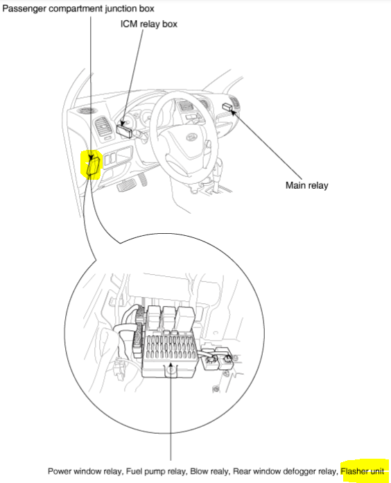

Guest Bartvs Posted June 1, 2022 Posted June 1, 2022 Beste allen, Kan iemand mij vertellen waar het knipperlicht relais zit van een Kia Picanto 1. Ik weet namelijk niet zeker waar deze zit en aangezien het relais geen geluid meer maakt is het lastig zoeken. Alvast bedankt! Quote
Ledie416 Posted June 1, 2022 Posted June 1, 2022 Kijk bij de zekeringkast in auto, daar moet hij zitten Quote
Murcielaygo Posted June 2, 2022 Posted June 2, 2022 Bij de Picanto 2 zit deze volgens mij achterop de zekeringkast, dus het zou me niks verbazen als dat bij de Picanto 1 ook zo is... Quote
SmurfenB Posted June 2, 2022 Posted June 2, 2022 (edited) Picanto 1 is de Picanto SA als ik de engelse wikipedia mag geloven. Zie pagina 243, van deze werkplaats handleiding. En de daarop volgende pagina's. Succes Edited June 2, 2022 by Bart Burger 1 Quote
