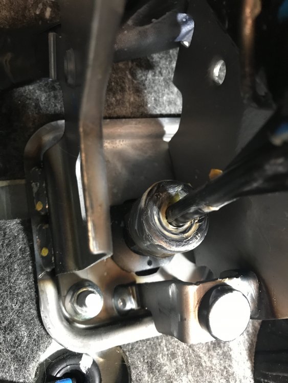

sport16 Posted August 15, 2022 Posted August 15, 2022 Goedemiddag, ik ben sinds kort een trotse bezitter van een Sportage uit 2016, erg blij mee. Maar wat me de laatste tijd opvalt, is dat het koppelingspedaal na enige tijd een krakend geluid maakt bij het intrappen/laten opkomen. Is dit een bekend verschijnsel? En wellicht zelf makkelijk op te lossen? 1 Quote
Peter-036 Posted August 16, 2022 Posted August 16, 2022 (edited) Voor je eventueel kosten gaat maken, heb je het met meerdere/verschillende schoenen uitgeprobeerd? Het is wel gebeurd dat bepaalde schoenzolen 'kraakten' op het rubber van het koppelingspedaal. Anders het draaipunt van het pedaal eens licht smeren. Edited August 16, 2022 by Peter-036 1 1 Quote
sport16 Posted August 16, 2022 Author Posted August 16, 2022 Bedankt voor het meedenken. Zowel mijn vrouw als mezelf is het opgevallen, verschillende schoenen dus. 1 1 Quote
sport16 Posted August 20, 2022 Author Posted August 20, 2022 Ik heb nu meerdere delen ingespoten met lithium grease, maar het blijft hoorbaar (en alleen als ik een stuk heb gereden) nog meer ideeën? 1 Quote
Rinus30 Posted December 25, 2022 Posted December 25, 2022 Misschien is het niet het pedaal maar je drukgroep, komt wel meer voor. Quote
