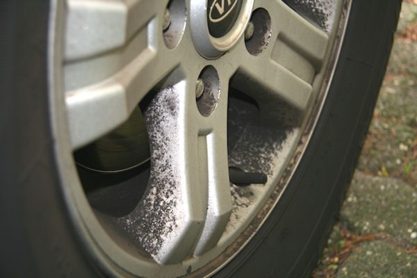

KiaSorento Geplaatst 3 Oktober, 2010 Geplaatst 3 Oktober, 2010 Beste Kia-rijders en Sorento-rijders in het bijzonder, Ik heb een probleem met de velgen van mijn Kia Sorento (2003). Er is namelijk vrij ernstige aanslag van remvloeistof op mijn velgen, ik heb dit al proberen te verwijderen met de duurste producten op de markt, maar geen blijkt te werken om de remvloeistof te verwijderen. Weet iemand misschien een effici Quote
Smart Geplaatst 3 Oktober, 2010 Geplaatst 3 Oktober, 2010 Remvloeistof of stof van de remvoeringen? Een heel groot verschil namelijk. De blanke lak moet grondig gepolijst worden, lijkt mij. Quote
Jantje.2 Geplaatst 3 Oktober, 2010 Geplaatst 3 Oktober, 2010 Even wachten op een reactie van Alex_VB de poets specialist van dit forum. Maar als het echt heel hardnekkig is, blijft er weinig anders over dan de velgen de laten zandstralen en opnieuw poedercoaten. Quote
El-Rio-Grande Geplaatst 3 Oktober, 2010 Geplaatst 3 Oktober, 2010 Tsja, hoe heb je het erop gekregen?? Ongelukje hoop ik? Maar goed, remolie is nasty shit. Als het op je lak komt, kun je je lak afschrijven. Het vreet zich compleet in. Hoe je het weg krijgt weet ik niet. Ik hoorde ooit iemand zeggen dat ALS je de remolie op een kostbaar onderdeel knoeit, het onderdeel meteen niet kostbaar meer is. Met andere woorden.. je kunt het weg gooien, omdat het door en door vergriept is. Ik HOOP voor jou dat er wel een manier is hoe je dit op kunt lossen, maar ik denk.... dat er weinig hoop is.. Groeten, Peter Quote
KiaSorento Geplaatst 3 Oktober, 2010 Topic Starter Geplaatst 3 Oktober, 2010 Remvloeistof of stof van de remvoeringen? Een heel groot verschil namelijk. De blanke lak moet grondig gepolijst worden, lijkt mij. Volgens Kia zelf is het aanslag van de remvloeistof die op mijn velgen terecht komt, zelf ken ik er niet zo veel van, dus ik zal maar geloven wat ze zeggen Ze hebben wel geen oplossing voorgesteld... Quote
Jantje.2 Geplaatst 3 Oktober, 2010 Geplaatst 3 Oktober, 2010 Als de remvloeistof op je velgen hebt dan heb je ergens lekkage, lijkt me dus stug. Die zwarte stipjes is echt gewoon remstof. Quote
KiaSorento Geplaatst 3 Oktober, 2010 Topic Starter Geplaatst 3 Oktober, 2010 Als de remvloeistof op je velgen hebt dan heb je ergens lekkage, lijkt me dus stug.Die zwarte stipjes is echt gewoon remstof. Ok Quote
Smart Geplaatst 3 Oktober, 2010 Geplaatst 3 Oktober, 2010 Dat was ook mijn 1e gedachte. Zwarte ingebrande stipjes wijst eerder op remstof, dan op remvloeistof. Die vreet inderdaad gewoon de lak finaal weg en laat een behoorlijke plek achter op je velg. Quote
El-Rio-Grande Geplaatst 3 Oktober, 2010 Geplaatst 3 Oktober, 2010 Als het inderdaad remstof is zou ik Meguiars All Wheel Cleaner nemen. Dun inspuiten of, als het goed aangekoekt zit op de 'ik sponsor Meguiars' manier (dus dik inspuiten). Doorgaans is dun inspuiten goed genoeg... Wielborstel erbij gebruiken en het komt er doorgaans vanaf. In mijn eerdere post ging ik er vanuit dat je echt op remolie doelde en dus niet op remgruis. Als het echt remolie is, zou je inderdaad ergens een lekkage hebben. Remolie is daarnaast goudbruin van kleur (als het schoon is) en vreet zich echt overal doorheen. In dat laatste geval weet ik niet hoe je het moet oplossen, maar in het geval van zwart remgruis kun je dus voldoende doen met Meguiars All Wheel Cleaner. 'Vervelend' klusje maar die heerlijke Meguiars geur maakt een heleboel goed! (vervelend, omdat je een tijdje gehurkt of op de knietjes zit..) Quote
KiaSorento Geplaatst 3 Oktober, 2010 Topic Starter Geplaatst 3 Oktober, 2010 Als het inderdaad remstof is zou ik Meguiars All Wheel Cleaner nemen. Dun inspuiten of, als het goed aangekoekt zit op de 'ik sponsor Meguiars' manier (dus dik inspuiten).Doorgaans is dun inspuiten goed genoeg... Wielborstel erbij gebruiken en het komt er doorgaans vanaf. In mijn eerdere post ging ik er vanuit dat je echt op remolie doelde en dus niet op remgruis. Als het echt remolie is, zou je inderdaad ergens een lekkage hebben. Remolie is daarnaast goudbruin van kleur (als het schoon is) en vreet zich echt overal doorheen. In dat laatste geval weet ik niet hoe je het moet oplossen, maar in het geval van zwart remgruis kun je dus voldoende doen met Meguiars All Wheel Cleaner. 'Vervelend' klusje maar die heerlijke Meguiars geur maakt een heleboel goed! (vervelend, omdat je een tijdje gehurkt of op de knietjes zit..) Ok, ik heb eens die "Meguiars All Wheel Cleaner" besteld, ik zal laten weten wat het geeft! Ik zal ook een voor en na foto nemen. Alvast bedankt en hopelijk werkt het! Quote
masimo Geplaatst 3 Oktober, 2010 Geplaatst 3 Oktober, 2010 (aangepast) Had ik bij mijn vorige Sorento ook. Is toch ingevreten remstof. Velgen zullen ook wel ruw aanvoelen. Zit er niks anders op dan te laten restaureren en opnieuw blanke lak erop. Daarna (2-)wekelijks bijhouden met poetsen. Mocht je ze toch schoonkrijgen met die cleaner, dan een goeie tip: velgen dun inspuiten met siliconenspray. Dan is het remstof altijd goed te verwijderen. 3 Oktober, 2010 aangepast door masimo Quote
hankpeters Geplaatst 4 Oktober, 2010 Geplaatst 4 Oktober, 2010 let op is het remvloeistof of remolie. lijkt hetzelfde maar is het niet remolie(wordt niet zo vaak meer gebruikt) is op mineraalbasis(net als frietolie) remvloeistof is chemisch en bijtend. maar zoals al eerder iemand melde als het een vloeistof is heb je een lek en moet je naar de garage om het te maken. meestal zit er op je velgen stof van de remblokken. zoals masimo meld heb ik ook siliconespray gebruikt werkt goed, maar ik ben lui en kom bij de wasstraat. daar wilen ze mijn wielen niet meer voorwassen. zoals ze zeggen ze kunnen hun washandschoen meteen weggooien als ze mijn wielen wassen. Quote
flierefluiter Geplaatst 7 Oktober, 2010 Geplaatst 7 Oktober, 2010 Hallo beste forum leden, Het meeste is gewoon remvoeringstof, dat is een erg gemeen goedje, het vreet zich door de poedercoating/lak. Als dit remolie is, dan dien je echt om de zoveel kilometer de remolie bij te vullen, en dat zal hier niet het geval zijn. anders heeft u gewoon een lekkage, en neem van mij aan, dan heeft u echt geen zwarte pitjes, maar geheel blanke velgen, remolie vreet de verf geheel weg, net als verfafbijt, eeen erg gemeen goedje. Kijk maar eens wat er gebeurt net als bij die oude brikken van weleer, bij de hoofremcilinders was het haast altijd vochtig van de remolie, er zat dus ook helemaal geen lak meer op de caros, soms waren er zelfs al gaten in gevallen, en moest men weer eens een plaatje er in gaan lassen. Dus wanner u met remolie aan de gang geweest bent, spoel onmiddleijk de grootste zooi weg met warm aanraakbaar water, en neem dam voor de zekerheid een sopje en was de troep weg, smeer na het drogen even wat Meguiars wax op die plaats, en het is weer goed. Wat men ook niet mag onderschatten, en dat helpt ook een handje mee, de pekel die men afgelopen winter veelvuldig heeft gehoosd over de wegen, dat heeft precies dezelfde uitwerking op lak en aluminium. Ik heb ooit eens een motor gehad, en de eerste eigenaar had daar ook mee inde winter gereden door de pekel, ook allemaal van die zwarte pitjes in de coating van het blok. ik heb dit blok gedemonteerd, en de carburateurs en de uitlaat gedemonteerd, het complete blok de straalkast in, en netjes alle zwatre pitjes er uit gestraald. Vervolgens een goede etsprimer gebruikt op 2 componenten basis, vervolgens een 2 componenten grondlaag er over, daarna 6 lagen 2 componenten basis lak aluminium kleurlak, daarna nog eens 6 lagen 2 componenetn blanke lak. Zo, wat zat daat een diepte in de lak, en erg mooi, dat vergaat nooit meer! Zo zie je niet vaak een motorblok wat zo blinkt! Misschien een goede aanrader voor de velgen! Beter is het gewoon om gewoon elke week de velgen schoon te maken met de bekende merken velgenreiniger van Meguiars, iets beters bestaat er toch niet. Volgens mij echt de beste manier. Met vriendelijke groet, Ad Quote

masimo Geplaatst 8 Oktober, 2010 Geplaatst 8 Oktober, 2010 Je krijgt met gebruik van eender wat spulletje en borstels de rotzooi wel eraf. Probleem daarna is echter dat de lak van de velgen ruw (putten) is geworden en daardoor veel vatbaarder zijn voor hernieuwd zwart worden. Als je ze niet opknapt en een keer de wekelijkse schoonmaakbeurt overslaat, zitten ze binnen de kortste keren weer vol met zwarte punten. Quote
flierefluiter Geplaatst 8 Oktober, 2010 Geplaatst 8 Oktober, 2010 Hallo beste KIA vrienden, Als uw velgen er zo uit zien, zoals Angelique een foto heeft geplaatst. Dan denk ik veel eerder dat dit een straal en spuitbeurt gaat worden! Net zoals Masimo ook al aangeeft, er zijn zulke grote beschadigingen opgetreden, daar is weinig poetswerk tegen op gewassen. Die diepe putjes in de lak, die zouden er volgens mij al haast door de kleurlak heen zitten, de grondlaag zit er haast voor, en die bied inderdaad nog erg weinig bescherming. Als dit mijn velgen waren, gelukkig krijgen ze bij mij weinig kans om er zo uit te zien! Maar als dit echt mijn velgen waren, dan gingen de banden er af, werden de velgen gestraald, kwam er linearecta een nieuwe etsprimer op, en nieuwe grondlagen, een aantal goede basislak lagen en verder nog een antal blanke lak lagen op, en alles natuurlijk 2 componenten lak, van het beste merk. Op dit soort zaken zou ik niet beknibbelen, je hebt er enkel maar heel veel gemak van, de laklaag is dan wel minder vatbaar voor het remstof. Wel op tijd goed wassen en in een goede velgen wax laag zetten natuurlijk. U zult zien, dat het voortaan volstaat, om gewoon met wat lauwwater te wassen al voldoende is. Die afbeelding die Angelique heeft geplaatst, dat is wel erg treurig! Maar helaas, je ziet ze genoeg zo rondrijden! met vriendelijke groet, Ad Quote

KiaSorento Geplaatst 16 Oktober, 2010 Topic Starter Geplaatst 16 Oktober, 2010 Zoals beloofd stuur ik hierbij de foto's van mijn velgen. Ik heb ze zopas gekuist met "Meguiars" velgenreiniger, niet enkel ingespoten zoals op de verpakking staat maar ook met een spons goed op gewreven. Er is wel resultaat maar dat product krijgt niet alles er af hoor.. jammer natuurlijk. Hierbij de foto's VOOR de schoonmaakbeurt: Ziehier de foto's NA de schoonmaakbeurt: Nog tips om dat weg te krijgen? Quote
El-Rio-Grande Geplaatst 16 Oktober, 2010 Geplaatst 16 Oktober, 2010 Jazeker heb ik daar een tip voor... de flexibele wielenborstel van Meguiars.. werkt beter dan een spons en je komt door de hele velg heen. Daarnaast kun je ook de achterzijde van de 'spaken' doen door het tipje van de borstel om een hoek van 90 graden te buigen en te borstelen... Ideaal ding die borstel en omdat het een andere structuur heeft dan een spons krijg je ook die andere pitjes vrij waarschijnlijk voor het grootste deel weg... Die borstel is niet goedkoop, maar werkt wel heel goed.. Ff goed inspuiten met All Wheel Cleaner, ff iets laten inwerken, borstelen en afspuiten met harde waterstraal... Mijn lichtmetaal blinkt altijd weer geweldig als ik met die combinatie poets.. Groeten, Peter Quote
flierefluiter Geplaatst 16 Oktober, 2010 Geplaatst 16 Oktober, 2010 Hallo beste KIA vrienden, Of misschien ietsje meer werk, probeer het eens met wat cleaner, misschien knappen ze dan ook iets meer op. Het is een bewerkelijke klusje, maar wie weet. Ik had ook iets ingevreten velgen, toen ik de auto kocht, mar net nog niet zo erg, en heb deze gepoetst met een machine, en wat polijstmiddel, daarna weer ingewreven en uitgepoetst met wax. Ze waren weer helemaal netjes geworden, wie weet gaat dit bij uw velgenset ook nog. Als u het niet probeert, nooit geschoten is altijd mis. Succes. Met vriendelijke groet, Ad Quote
