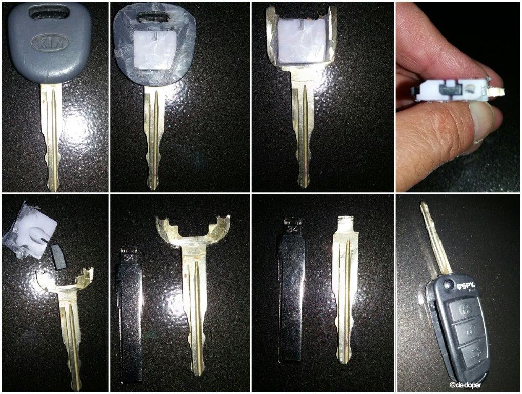

Nu wil ik de sleutelbaard en transponder overzetten naar de klapsleutel.
De sleutelbaard is met een beetje vijlen en zagen geen probleem maar ik wil de transponder niet beschadigen.
Weet iemand waar de transponder in de kop van de sleutel zit?
Zie foto.
Dan kan ik een beetje zagen en vijlen zonder dat ding te beschadigen.
Ik zou dit toch eerder met een dremel doen ipv een haakse slijptol. Neemt niet weg dat de werkwijze verder wel redelijk klopt. Maar zoals ik al aangeef met iets subtieler gereedschap.
 Volgens mij heeft de meneer in de video net het kettinkje van zijn hand boeien met dit apparaat door geslepen. (de rest zit nog om zijn polsen)
Transponder zit links of rechts. Het is een langwerpige chip.
Ik heb het altijd met een zijkniptang en platte schroevendraaier gedaan. Dan kun je voorzichtig inknippen en met de schroevendraaier sperren.
Op deze manier heb ik meerdere sleutels gedaan.
Ik heb de sleutel voorzichtig tegen een slijpsteen gehouden.
De transponder helemaal vooraan in de klapsleutel gestopt omdat hij anders niet werkte.
