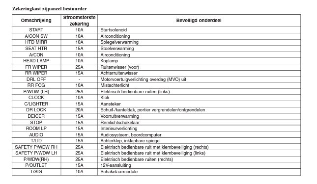

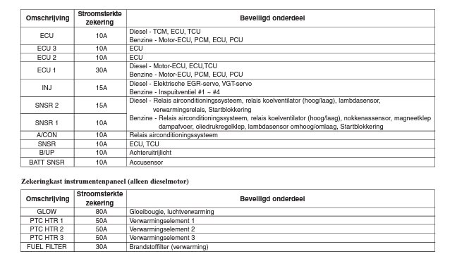

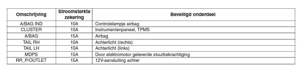

Ik heb geen zekering nr. 13 en ook geen zekering met die omschrijving. Ik heb deze zekeringen in mijn Ceed:

Dan weet ik het zo ook niet.
Heb je wel al eens gemeten of er spanning binnen komt?
Dan zul je de radio moeten uitbouwen en de pinning vsn de plug moeten opzoeken.
