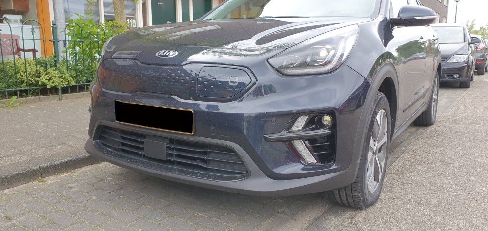

Louis Oosterveer Geplaatst 2 Mei, 2020 Geplaatst 2 Mei, 2020 Just now, Louis Oosterveer said: Hij is een beetje vies maar je krijgt wel een idee, hoe het eruit ziet. 1 Quote
yvdhaak Geplaatst 4 Mei, 2020 Geplaatst 4 Mei, 2020 Op 2-5-2020 om 12:44, Louis Oosterveer zei: MY20 e-Niro. Netjes hoor. Quote
Louis Oosterveer Geplaatst 4 Mei, 2020 Geplaatst 4 Mei, 2020 29 minutes ago, yvdhaak said: MY20 e-Niro. Netjes hoor. Ja klopt ik had een MY19 besteld een jaar geleden maar tot mijn verassing kreeg ik deze Quote
yvdhaak Geplaatst 4 Mei, 2020 Geplaatst 4 Mei, 2020 2 minuten geleden, Louis Oosterveer zei: Ja klopt ik had een MY19 besteld een jaar geleden maar tot mijn verassing kreeg ik deze Dat is bijzonder. Heb je ook de 3-fase lader aan boord? Ik heb nog nergens een ander MY20 gezien, dus was blij verrast door jouw foto's. Die van mij is hopelijk onderweg Quote
JohanGM Geplaatst 4 Mei, 2020 Geplaatst 4 Mei, 2020 Hoe zie jij dat het een MY20 is van de buitenkant? Quote
yvdhaak Geplaatst 4 Mei, 2020 Geplaatst 4 Mei, 2020 13 minuten geleden, JohanGM zei: Hoe zie jij dat het een MY20 is van de buitenkant? In ieder geval aan de achterlicht units. Andere LED lay-out Quote
JohanGM Geplaatst 4 Mei, 2020 Geplaatst 4 Mei, 2020 46 minuten geleden, yvdhaak zei: In ieder geval aan de achterlicht units. Andere LED lay-out Ik zie het nu ook Dankjewel, dat wist ik nog niet. 1 Quote
