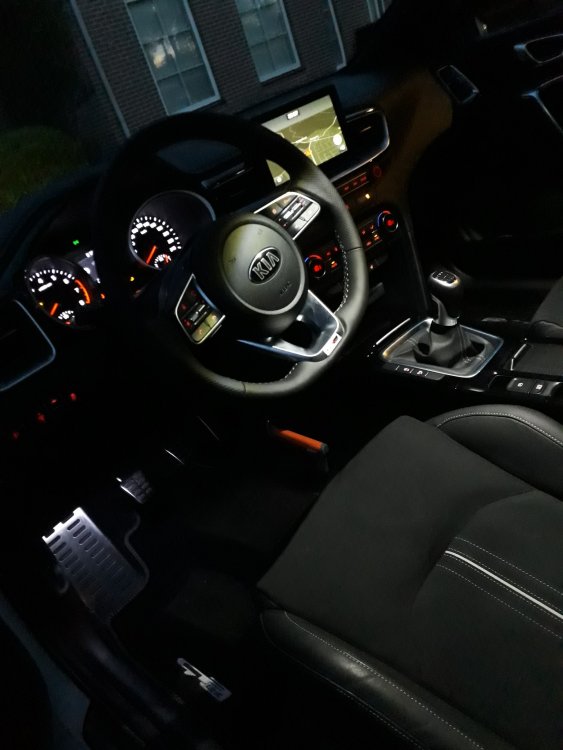

maar 1 week wachten, geluksvogel! In het wit is hij ook wel echt mooi zeg!
Die led verlichting in de deurgreep was mij niet eerder opgevallen (de proefrit was overdag dus dan valt dat ook niet op natuurlijk)

Dat zeker. In de winter vertrek ik voor het donker en kom in het donker thuis dus dan is dat wel een leuke toevoeging.
Bij de voeten zie ik ook led (of lijkt dat door de weerkaatsing op het pedaal?), wel apart dat ze die ook nog apart aanbieden bij de ' styling accessoires'.

Klopt, ik dacht ook dat dit er standaard niet op zat maar bij de rijderskant zit het er wel op standaard pedaalverlichting.
Accessoires zijn andere kleuren en dubbel uitgevoerd. Maar om het nou extra te nemen... Niet echt nodig.

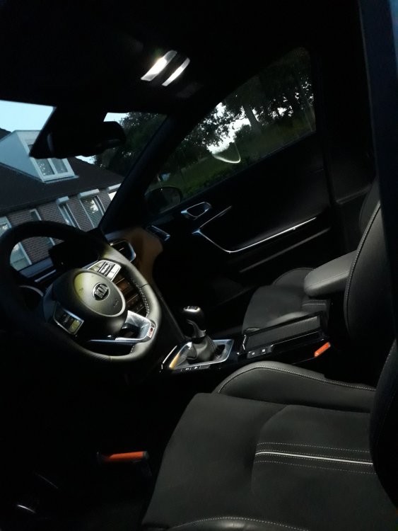

Dankjewel,
Ja binnen is alles led, ook dakhemelverlichting en de spiegeltjes kan je zelfs met een knopje bedienen of je het nu wilt of niet.
Zelfs aan de achterportieren waar je kan vasthouden aan dakhemel kan je er voor kiezen om verlichting in te schakelen.
Helaas is de kentekenverlichting dan weer niet in led. Maar die ga ik nog wel steken voor 2 tientjes van phillips. (al moet ik nog even kijken hoe dit vast zit)

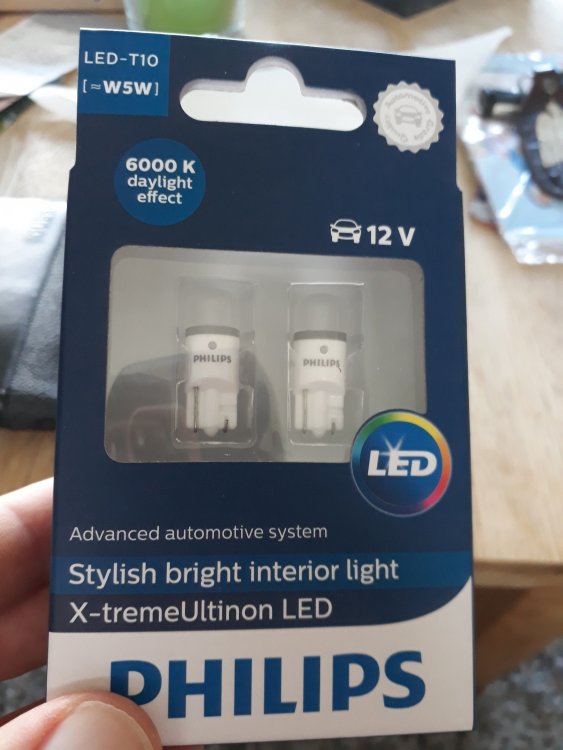

<< LED kentekenverlichting: >>
Heb net alvast even gekeken hoe de kenteken lampjes er uit moeten en dat is gewoon kinderspel.
De led heb ik ook al gevonden en dat gaan Philips X-Treme Ultinon 6000k T10 5w5 50lumen worden net als in mijn GTR.
Maak jullie geen zorgen er zijn maar een paar verschillende namelijk de 4000k (geel/wit) 6000k (wit/blauw) 8000k (blauw/paars)
Morgen zal ik ze halen in de winkel en maak ik gelijk foto's hoe je ze bevestigd etc ;-)

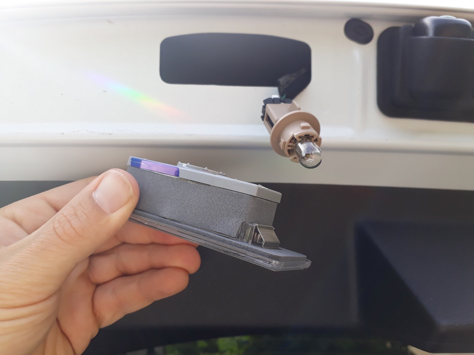

Ja hier zijn de foto's dan hoor, vanmiddag even om de lampjes geweest bij de Brezan voor 23 euro.

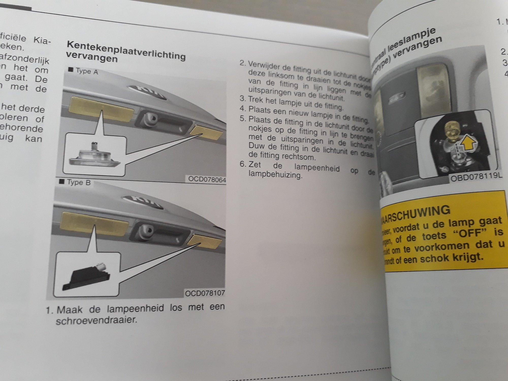

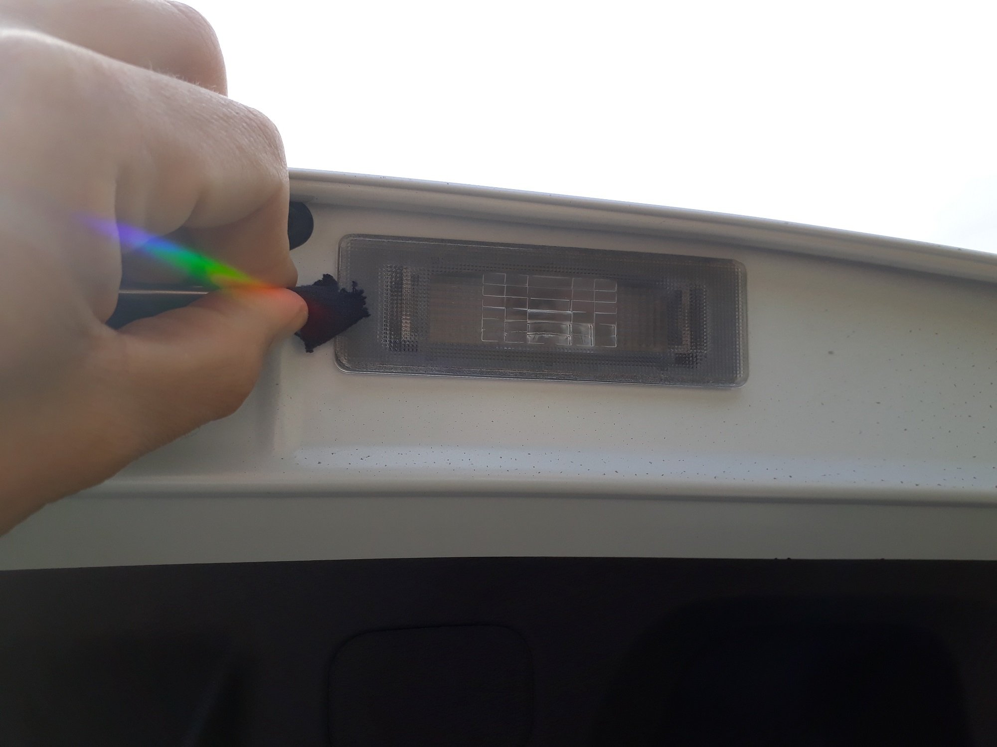

1: De procedure staat gewoon netjes beschreven in het boekje.
2: Voorzichtig met de schroevendraaier en een doekje tussen schuiven en hij klikt heel vlug los, voorzichtig zijn en er is niks aan de hand.
3: Maak de draaiende beweging en hij kom los van het kapje, probeer niet te trekken gewoon draaien meer niet. De rest is plug and play.

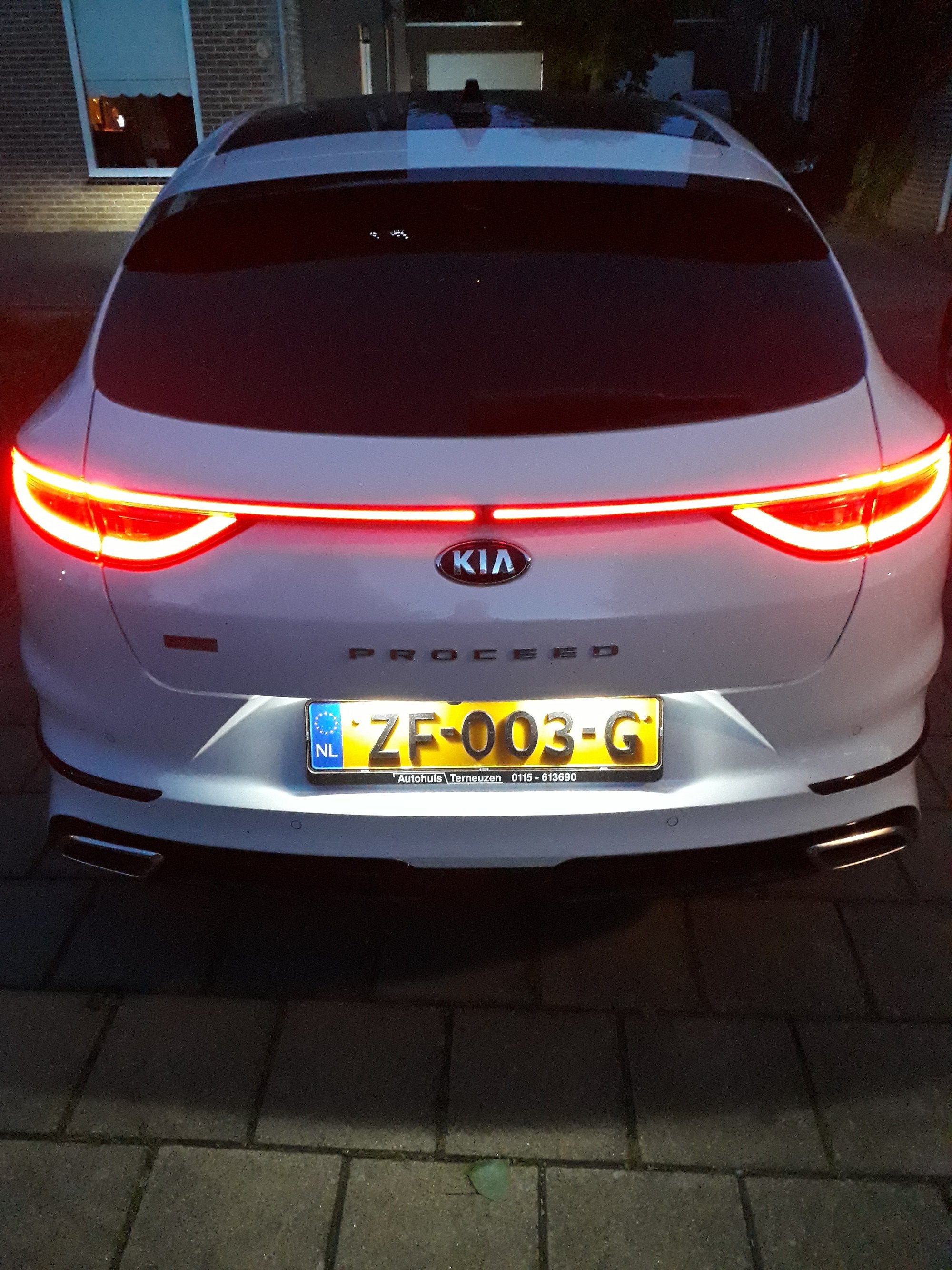

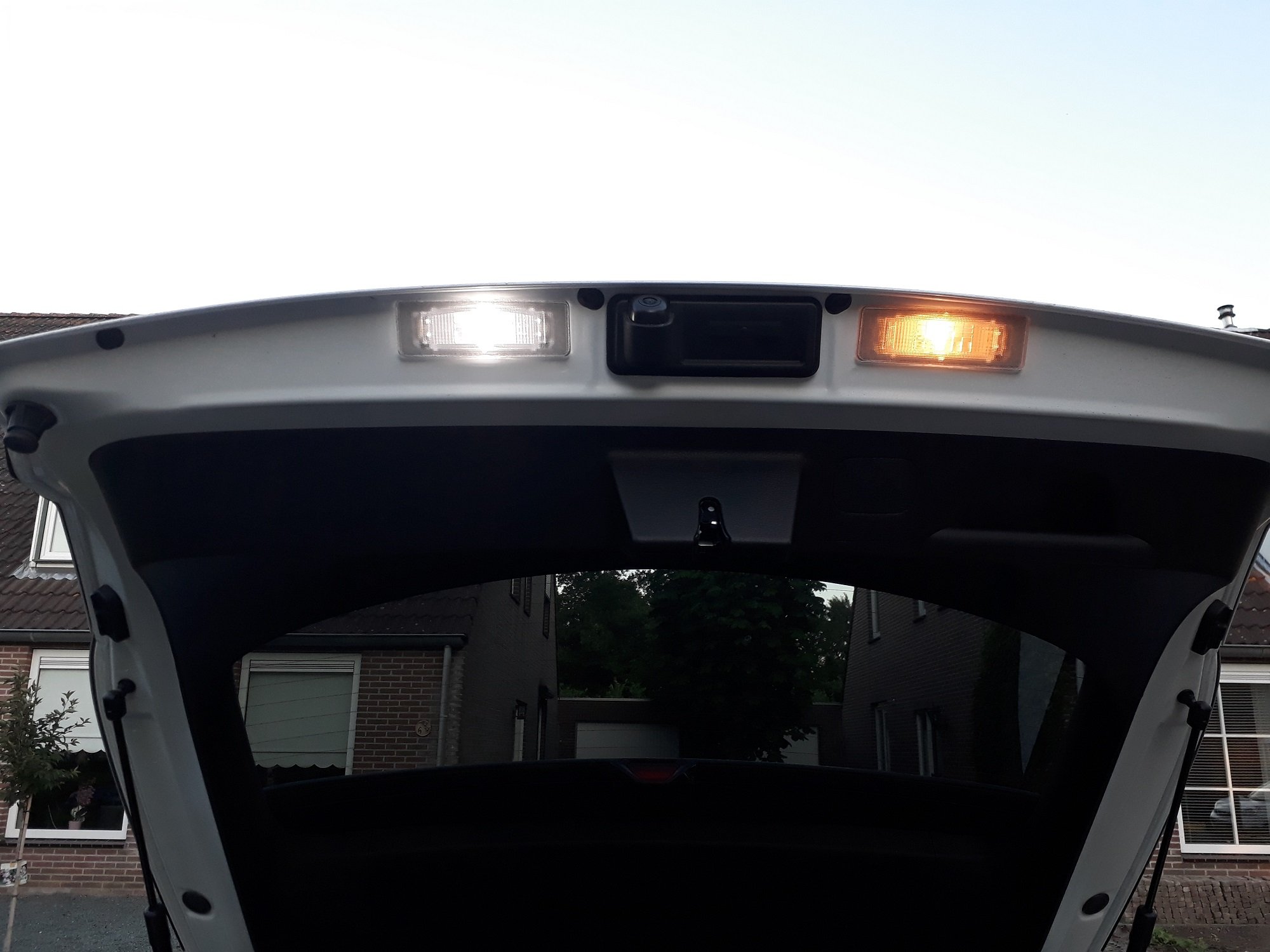

Verschil tussen standaard gloeilamp en led.

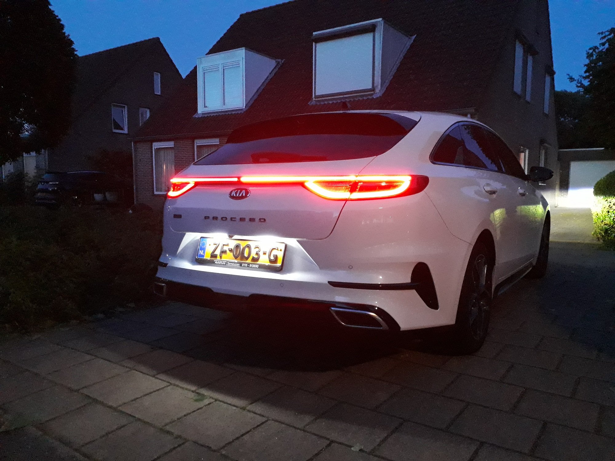

In het echt is het nog zoveel mooier, ook leuk is de walk me home functie in je center navigatie menu. Dan blijven ze nog even nabranden als je naar de voordeur loopt of weg gaat van je auto.
Wat een fantastisch zicht is het vind ik zelf. Benieuwd wat jullie er van vinden ;-)

Ziet er fantastisch uit! Dat is ook het eerste wat ik ga doen. Moet je wel de juiste lampen hebben want ik zie ooit auto’s voorbij komen die gewoon te blauwe leds gebruiken. Dat ziet er echt niet uit. Volgens mij is het wel lastig om de led kleur zichtbaar te krijgen op een foto toch? Hoe zit dat met het dimlicht? Ik had deze wat blauwer verwacht zoals xenon eigenlijk. Of is dat ook gezichtsbedrog op foto’s?

Dankje,
Ja dat klopt is moeilijk vast te leggen, dit is maar een foto van een simpele samsung gsm haha.
Dimlicht standaard led is kraakhelder wit. Niet echt blauw te noemen.
Weet dat er veel leds op de markt zijn maar deze van Philips zijn dan wel een stuk duurder maar ze zijn wel echt mooi ijs wit. Ga je nog sterker dan komt er een paarse gloed maar dat is lelijk en mag ook niet op de weg.
Lagere kwaliteit is gewoon geelig en zijn de standaardlampjes net zo goed..

Zooww.. dat verschil valt wel op zeg. Nice.
