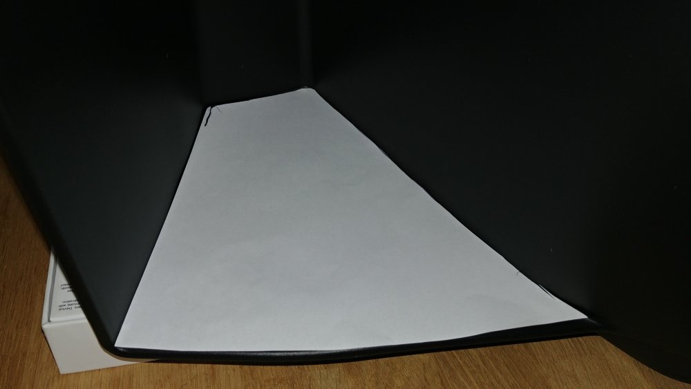

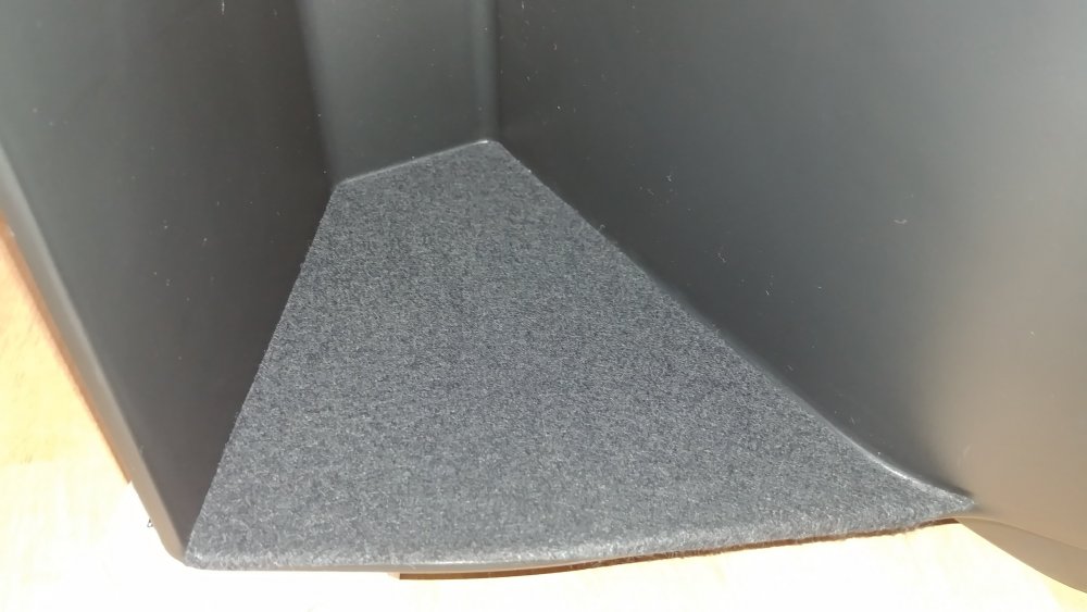

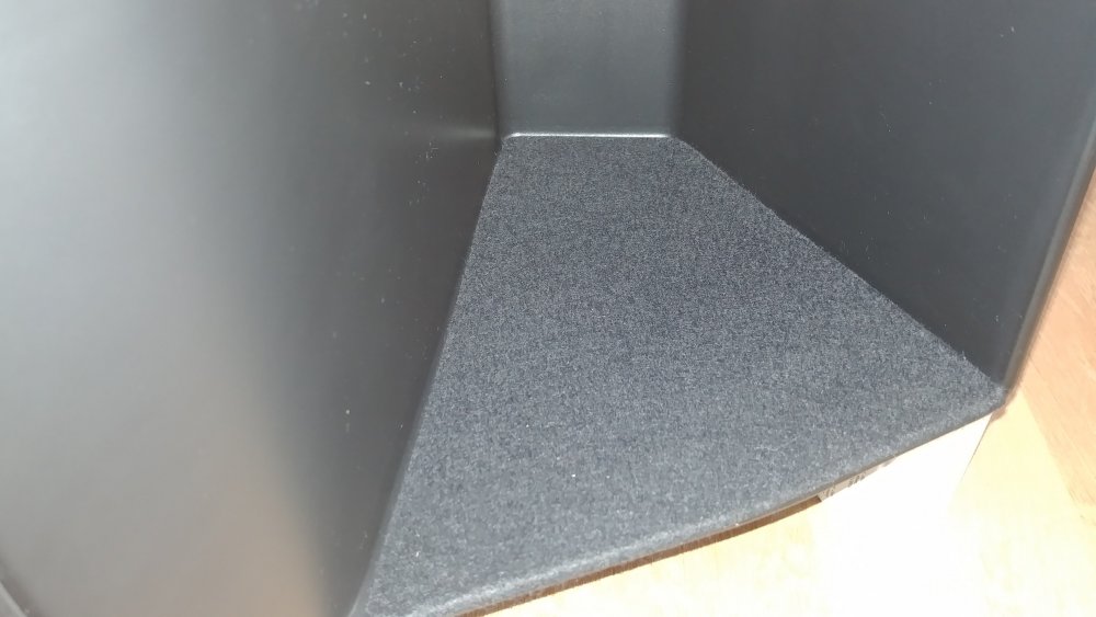

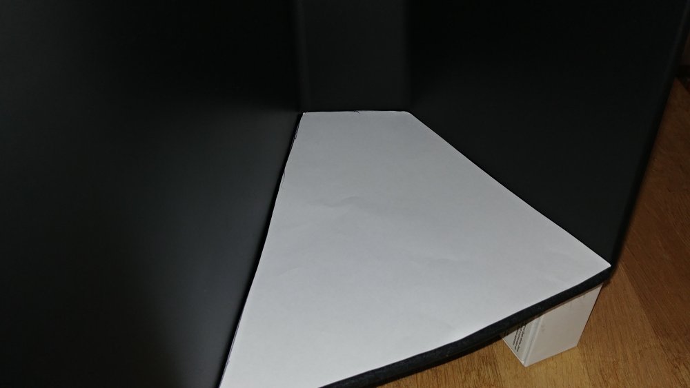

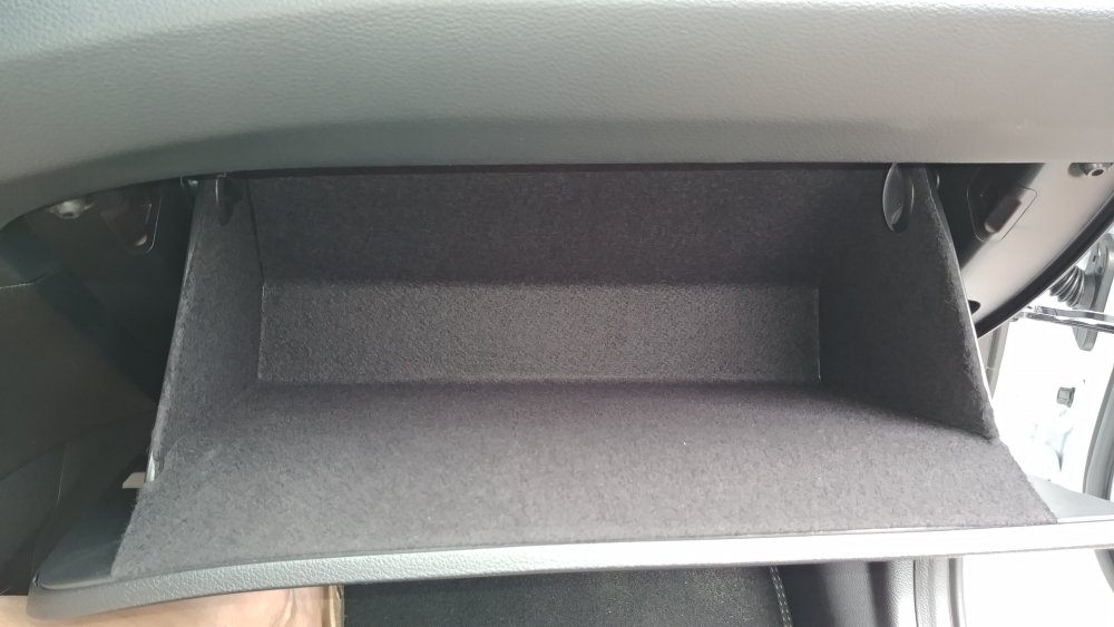

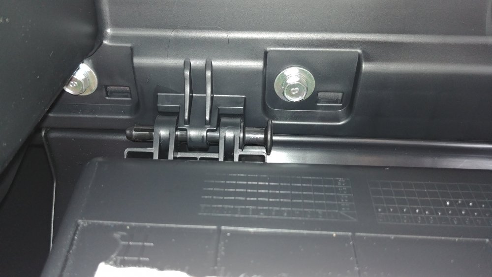

Hallo, leek me leuk om een topic te starten over Modifcaties / DIY projecten etc.
Ik zal aftrappen met de bekleding van het dashboardkastje.
Heb ik al eens eerder gedaan bij een Seat Leon dus was niet zo moeilijk:
Eerst malletjes maken van papier (gewoon A4 print papier) en dan uitknippen  van zelfklevend Vilt/velours, verkrijgbaar bij de hobby/handwerzaak.
Happy met het resultaat ! geen OEM uiteraard maar VEEL beter dan het kale plastic.
Dashboardkasje verwijderen is ook heel simpel: links en rechts de grote knoppen verwijderen, de demper stang aan de rechterkant loswippen
 en de scharnierpinnen aan de achterkant eruit drukken.

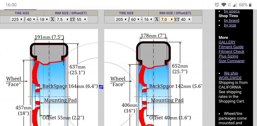

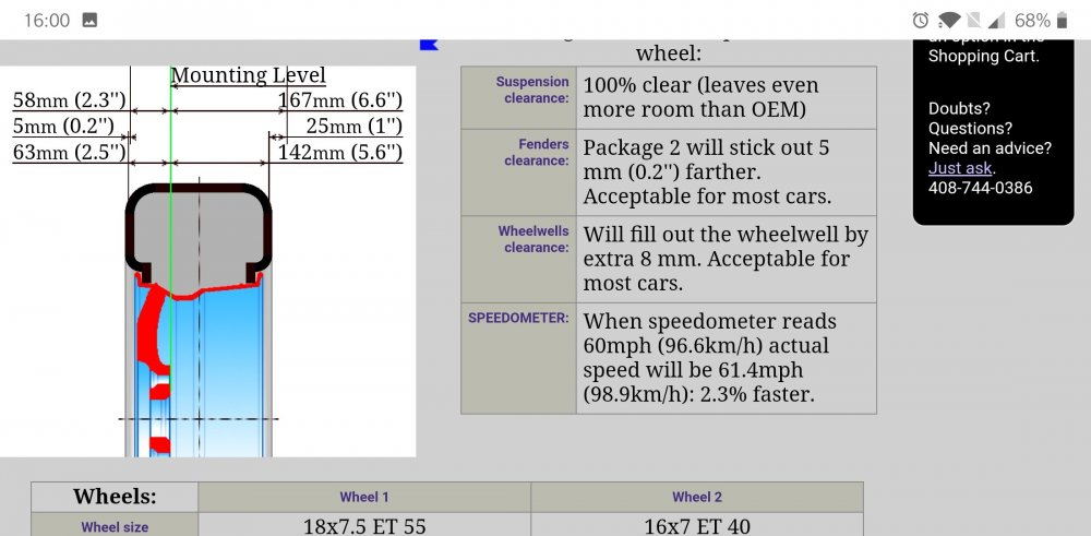

Ik ben me aan het oriënteren voor m'n winterbanden.
Ik heb nu een setje liggen maar de ET waarde is net te hoog naar mijn zin. ET is 40, velg 7Jx16.
Deze maat past zonder problemen op de Proceed. Maar zou graag willen dat de velgen meer naar binnen vallen. Bv een velg met et50.
Dus als iemand nog interesse heeft. Ik heb nog een setje te koop. Met Vredestein Snowtrac3 ong nog 4 mm profiel.
