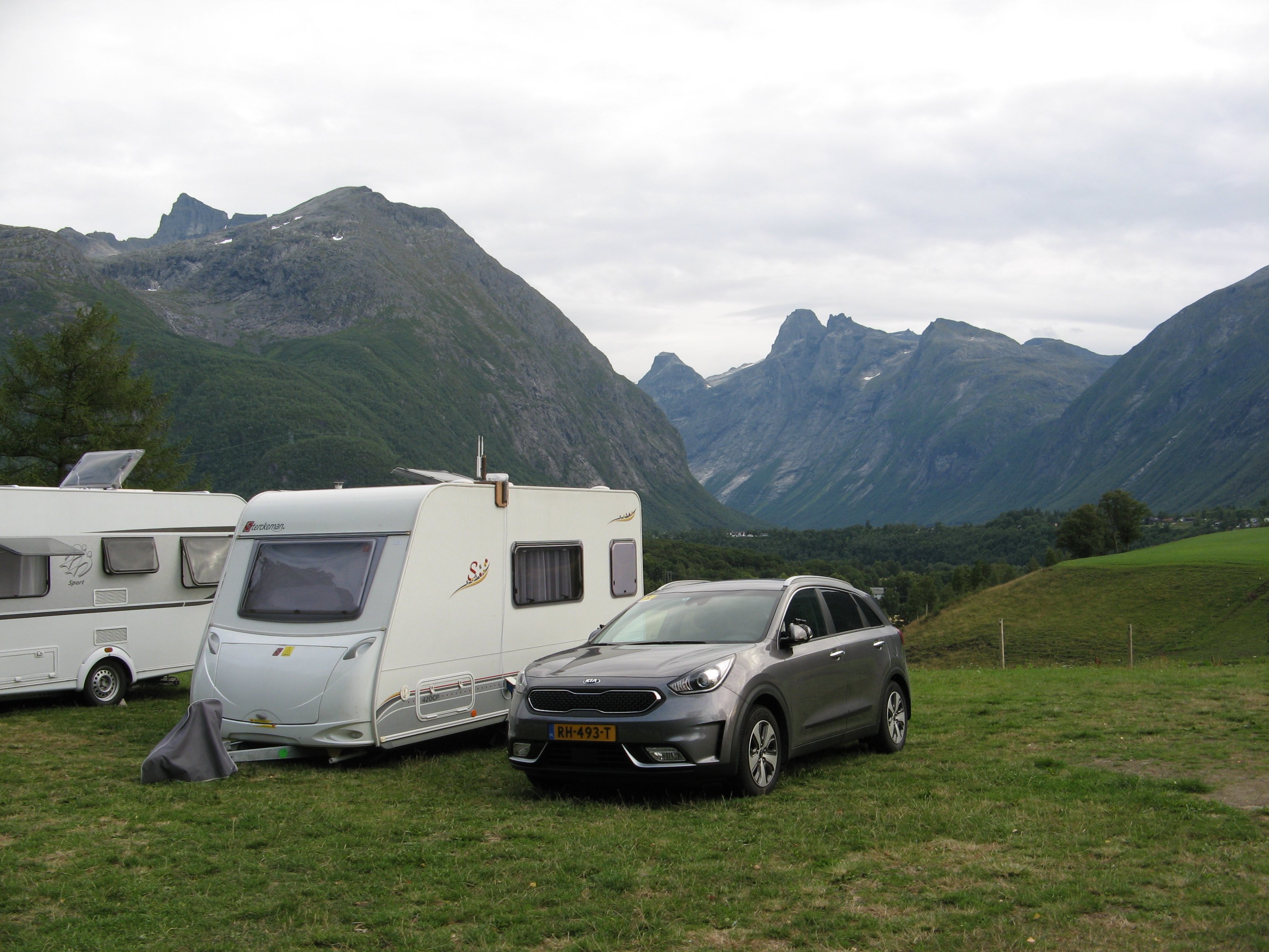

Wij hebben in 2018 met de ANWB een rondreis gemaakt van in totaal 5000 km.  door Denemarken, Zweden en Noorwegen met onze Niro.
Met onze caravan van 1200 kg was dat geen enkel probleem, wel stijgt het verbruik naar 1 op 10/11.

Ter geruststelling: mijn Niro hybride trekt de caravan beter dan mijn vorige auto, Renault Scenic (benzine). Het verbruik is ongeveer 1:11 met caravan (Hymer Eriba Troll 540 GT).
