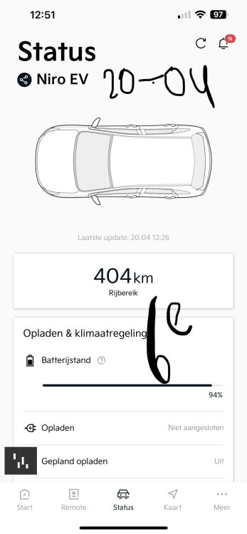

Posted
Vreemd, ik krijg ook wel te zien dat hij informatie binnen haalt. Maar als ik zelf iets aanklik om uit te voeren, bv alvast de airco aanzetten of een adres doorsturen naar de auto, dan krijg ik toch elke keer netwerk fout te zien. Ook als ik op het pijlrondje klik, rechtsboven, dan krijg ik de foutmelding.
Zoals je ziet heeft die informatie ontvangen van de auto, om 12:26 uur. Maar ik keek zelf pas om 12:51 uur. Dan krijgt hij wel informatie in de app binnen maar ik kan zelf niets doen om de app te gebruiken (vandaag voor de 6e x gekeken en de app geopend).
Kan jij wel iets doen in de app? Of krijg je dan ook netwerk melding? De app openen kan ik wel, maar wil er iets mee kunnen doen 😁.
