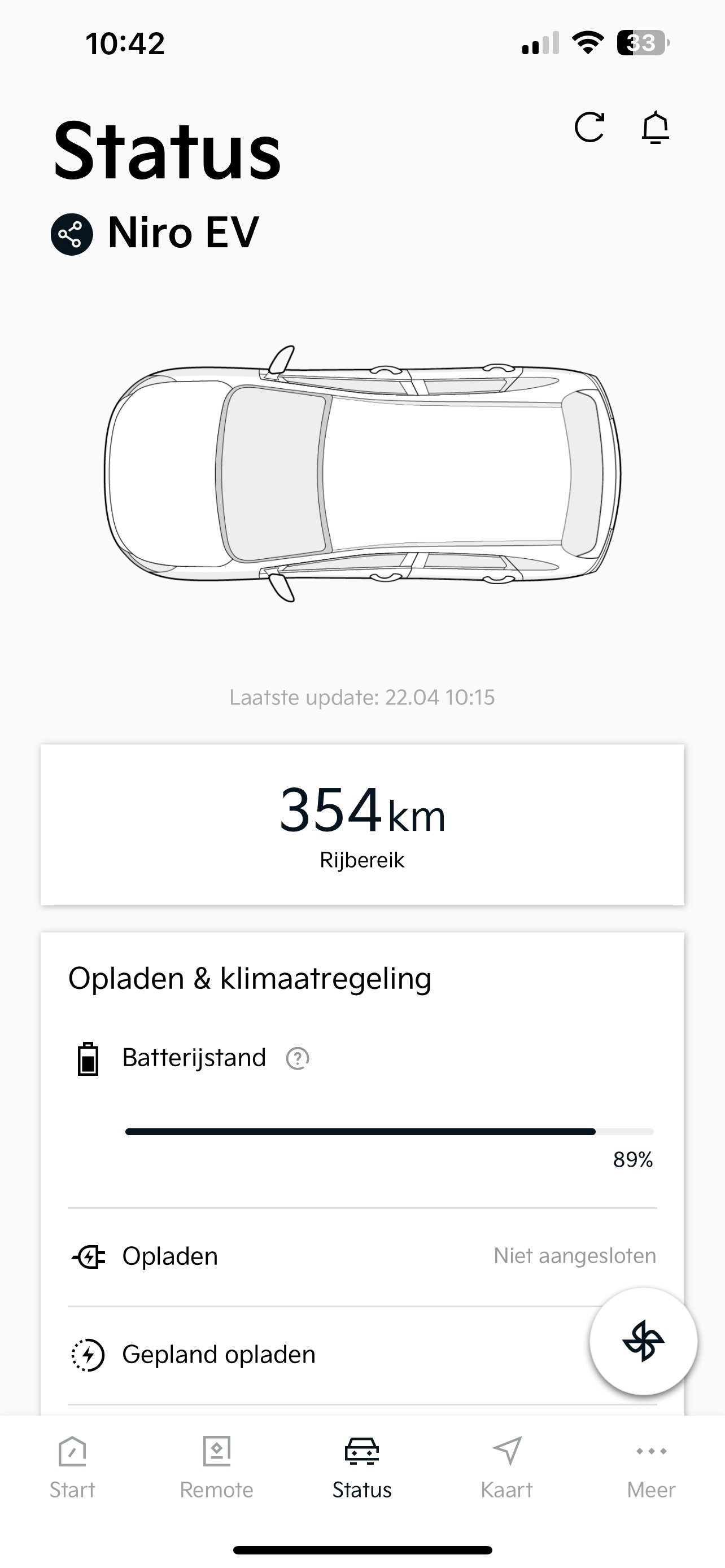

Vanmorgen gereden en merk op dat hij de laatste update ontvangt zodra ik de auto weer uit zet. Kwam om 10:13 uur aan en mijn laatste update is van 10:15 uur. Dat geeft die heel netjes door, maar verder werkt het jammer genoeg niet bij mij. Kan geen status aanvraag doen of remote aanklikken. Gewoon even ter info voor Kia Connect :)

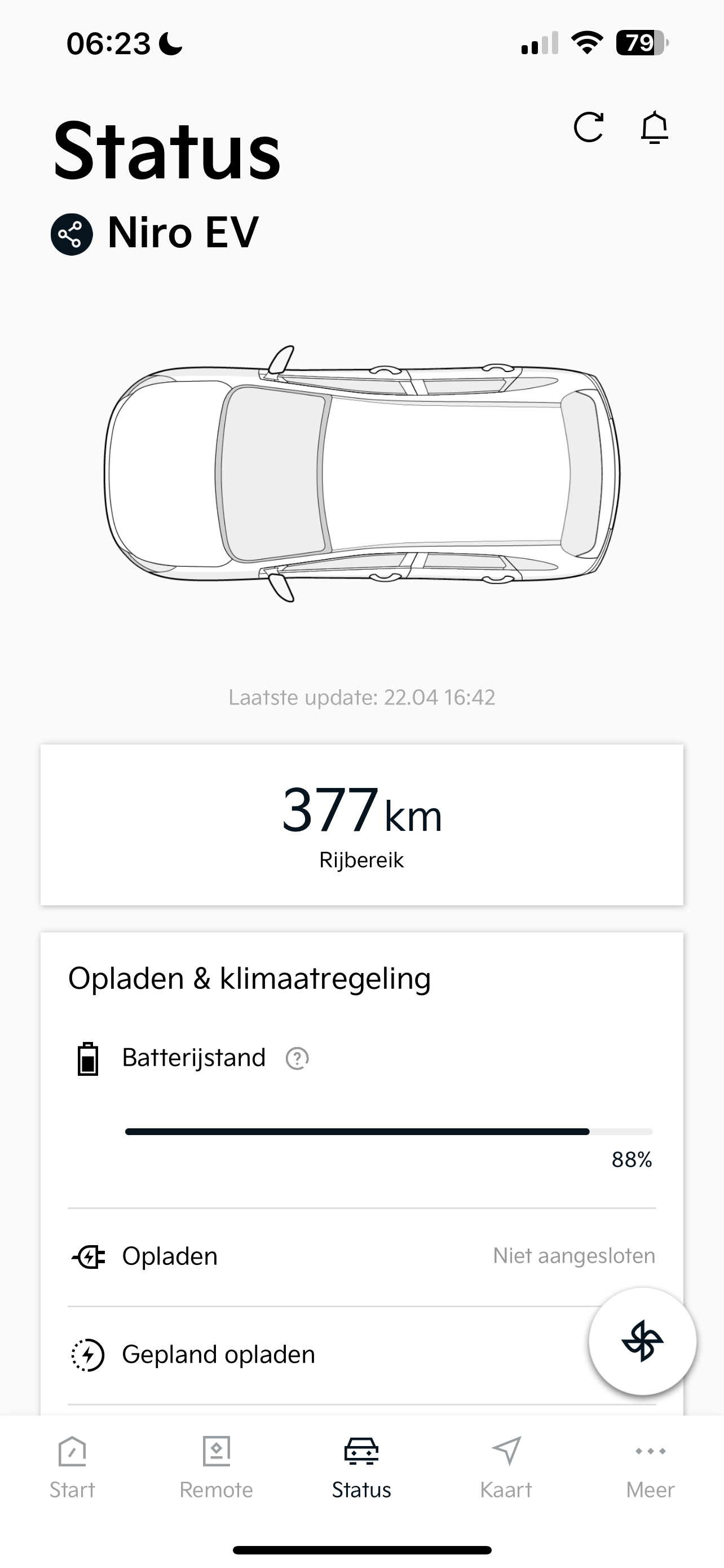

Van Kia Connect heb ik ook geen update, bedoelde de update in de app, die je ziet staan. Grappig dat jij wel van alles kan doen, als je hebt gereden, en ik gewoon niets. Dan zijn er wel meerdere problemen bij Kia Connect.
Hoop dat ze er snel uit zijn want ik mis het wel om van alles te kunnen regelen.

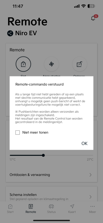

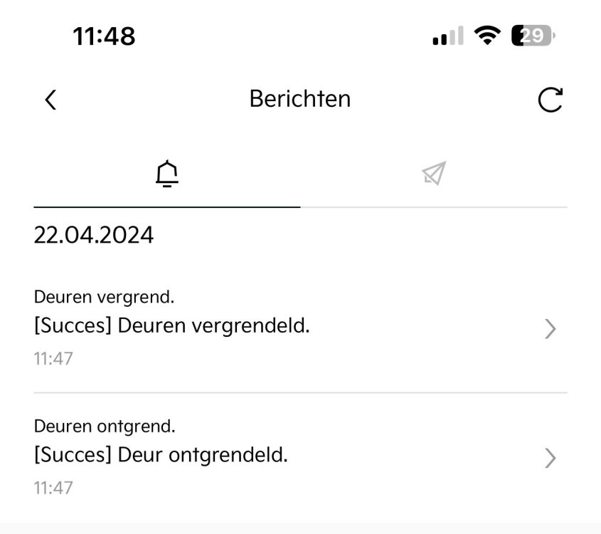

Liep net even naar de auto en kon opeens de deuren openen en weer sluiten. Dat kon ik eerst nog helemaal niet. Kleine hoop op oplossing en anders is het bij mij nu toch ook wanneer ik heb gereden, dat die het dan doet.

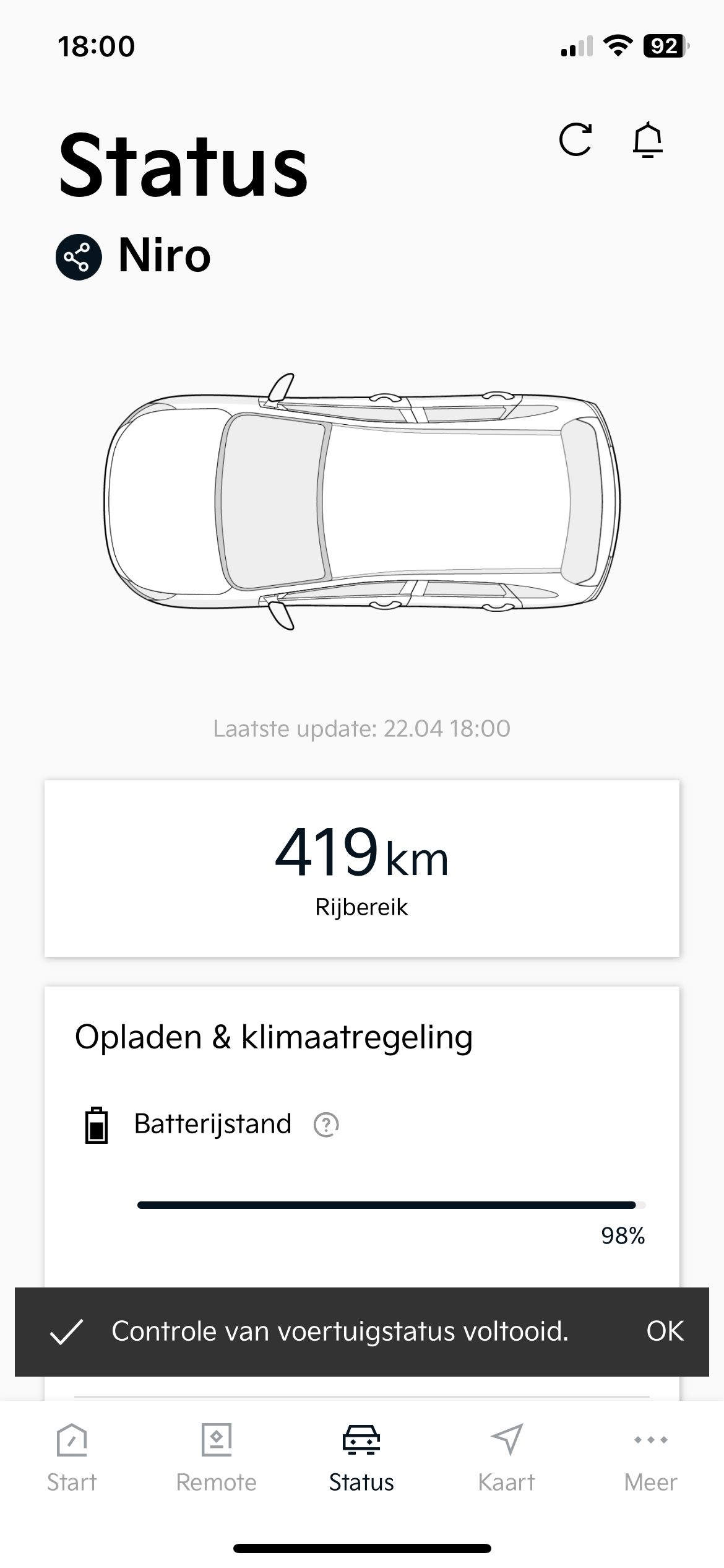

Ik heb een stukje gereden, ook op resetten geklikt, en tot mijn verbazing werkt het, alles. Ik kan zien dat de deuren open staan, klimaat kan ik aanzetten en weer uit, deur op slot en van het slot halen. Ik kan in ieder geval nu al iets meer dan vanmorgen. Nu hoop ik alleen dat het niet over 5 a 10 minuten weer over is, wat hiervoor gebeurde.
