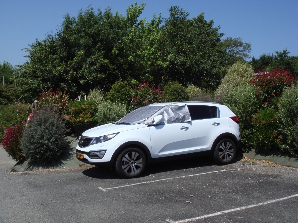

Wij zitten ondertussen in Carantec (Frankrijk) en ik moet zeggen dat de Sportage 3 met gemak de hoogte verschillen neemt, wel valt de Cruisecontrol erg ver terug als ik hem op 130 instel valt hij bij een flinke klim terug tot de 120 terwijl als ik dan met de voet gas bij geeft hij wel gewoon de 130 voorbij wil (misschien een stukje eco programmering in de Cruisecontrol).
Maar ik moet zeggen het is een genot om met de Sportage 3 grote afstanden te rijden, ik ben zaterdag om 06:00 achter het stuur gekropen en er om 16:00 (plus de nodige pauzes uiteraard) weer achter vandaan te komen zonder ergens last van te hebben (behalve algehele vermoeidheid dan) en dat zegt toch wat voor iemand met rug klachten. :)
Gister een uitstapje gedaan naar Oceanopolis wat zeker de moeite waard was, en op de terugweg uiteraard in de avond file beland wat een eind leuker was dan in Nederland, je ziet in dit deel van Frankrijk namelijk niet zoveel nieuwe auto's als in Nederland dus de Sportage sprong er nogal uit zeker met die opvallende led verlichting aan de voorzijde en dan is het wel leuk als je ziet hoeveel mensen bijna hun nek verdraaien om naar de auto te kijken. :)
Helaas geen actie foto's van de Sportage 3, wel een foto van de Sportage 3 in rust na een rit van gemiddeld 10 uur... :P
